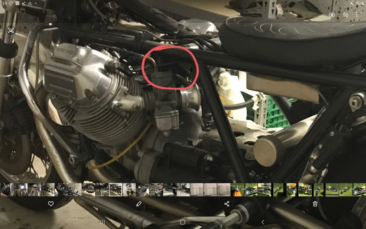

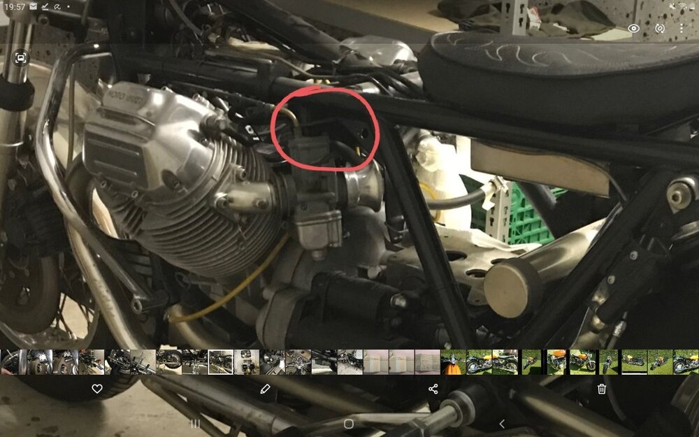

Gexx Posted November 27, 2024 Share Posted November 27, 2024 So ein Ding müsste zwischen den Vergasern über aufm Motorblock sitzen https://hmb-moto.de/Oelabscheider-LM-1-etc 1 Quote Link to comment Share on other sites More sharing options...

Gexx Posted November 27, 2024 Share Posted November 27, 2024 Den Ölabscheider nicht irgendwo hinverlegen, sondern direkt zwischen die Vergaser. Ich habe aktuell leider kein besseres Bild. Bei mir ist ein kurzes Schlauchstück am Motor , dann direkt der Abscheider drauf. Da ist nichtmal ein weitere Schlauch irgendwo hinverlegt Seit Jahren keinen einzigen Öltropfen in dem Bereich. (Ölwannenzwischenring mit 2,5-2,7l max. Öl) Der Abscheider soll ja auch nur ölhaltige Luft aus dem Kurbelgehäuse abscheiden. Wenn da ein Ölfluss stattfindet , ist meist der Ölstand zu hoch. 4 Quote Link to comment Share on other sites More sharing options...
