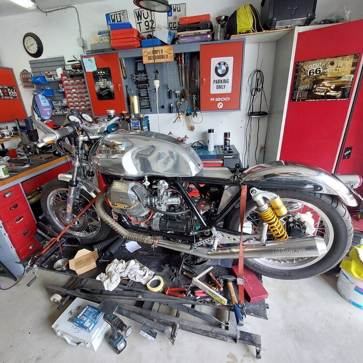

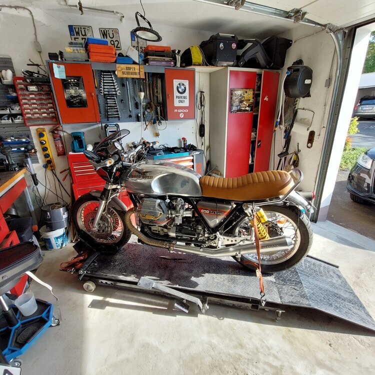

tem01 Posted September 23, 2024 Share Posted September 23, 2024 Wollte hier mal mein aktuellen Sachstand zum Umbau zeigen, um evtl Tipps zu erhalten oder vielleicht auch Inspiration für neue. Hatte ja schon einige Anfragen gestellt und gute Tipps hier erhalten. Also viel Spaß Alles ist Geschmacksache 🫠 Habe mir ja im Juli eine LeMans 3 Bj 84 mit 8000km gekauft. Leider wie sich jetzt herausstellte, total verbastelt. Es waren zwar gute Teile verbaut aber alles unvollständig und herzlos. 5 1 Quote Link to comment Share on other sites More sharing options...

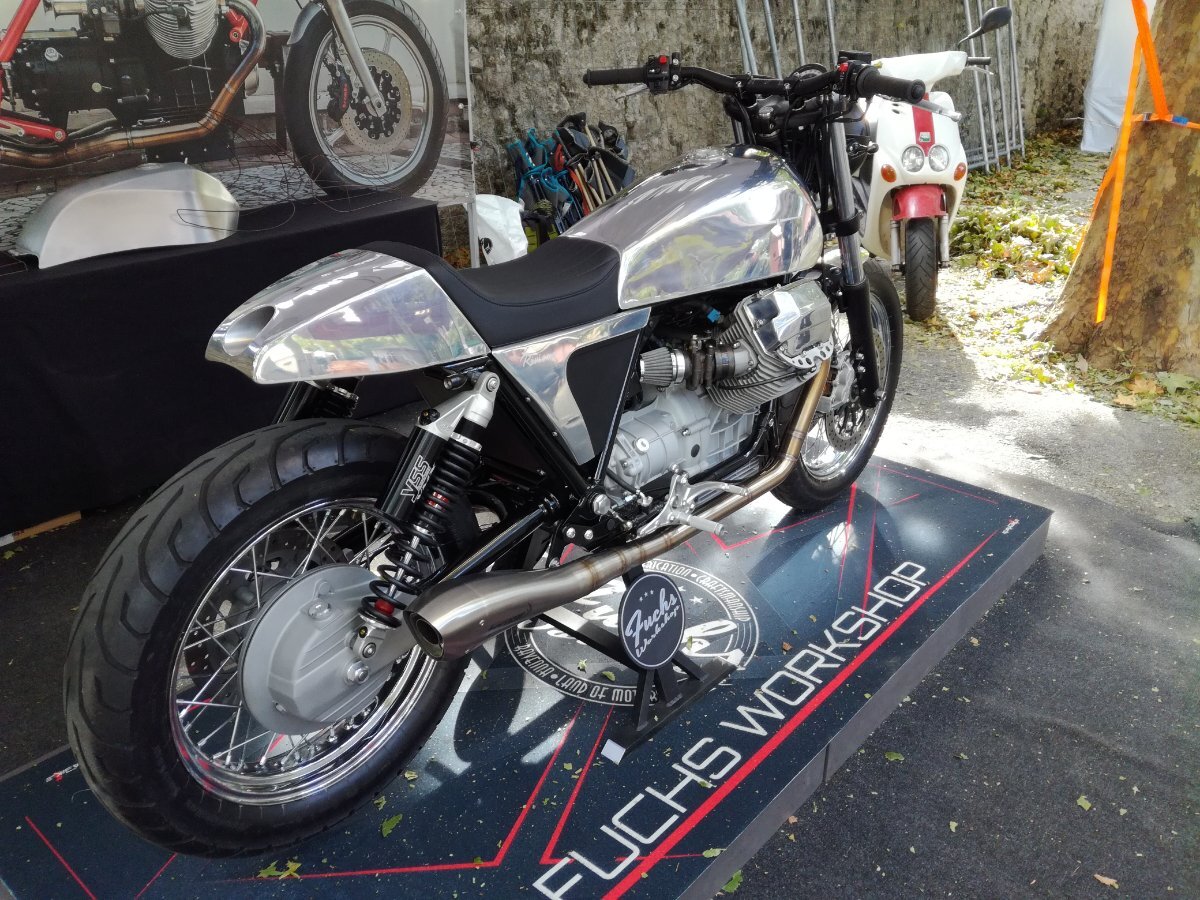

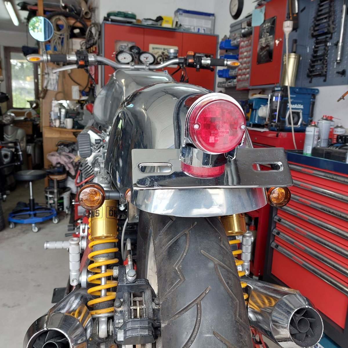

holger333 Posted September 23, 2024 Share Posted September 23, 2024 (edited) Moin Thomas, sieht schon weit gefälliger aus... und vor Allem: diese hässlichen Bandagen hast Du entfernt... 👍 ich verstehe nicht, warum sich einige diese Verletzungs-Bandagen an ihre Krümmer wickeln 😇 sollen doch lieber der Freundin Netzstrümpfe kaufen 😂 mach unbedingt wieder ein Haltegummi an die hintere Tankseite... kannst Du event. von dem Rahmenquerrohr laufen lassen, aber das der Tank hinten fest sitzt. Du hast ja schon das Rücklicht an Deinen schönen Höcker verbaut. In Italien habe ich gerade einen schönen Umbau gesehen, wo der Besitzer das Rücklicht in den Höcker versenkt hat... sieht superb aus. Gruß Holger Edited September 23, 2024 by holger333 3 Quote Link to comment Share on other sites More sharing options...
tem01 Posted September 23, 2024 Author Share Posted September 23, 2024 Schaut auch cool aus, wahrscheinlich nur nicht in Deutschland so zugelassen 🙃 Ja die Verbände an den Krümmer endlich ab. Warum die eingewickelt waren, weiß ich auch nicht. Naja es tun sich immer mehr Baustellen auf. Aktuell, Bremspumpe vorne undicht. Jetzt baue ich gleich eine PS15 rein und dann Ruhe. Und dann fallen noch einem immer mehr Sachen ein. Oh Gott, was habe ich da nur angefangen. Absolutes Suchtpotentzial Quote Link to comment Share on other sites More sharing options...

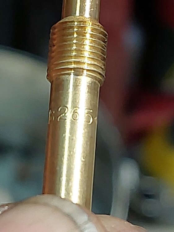

tem01 Posted October 9, 2024 Author Share Posted October 9, 2024 Hatte jetzt auch mal die Gelegenheit die Bedüsung zu prüfen. Vergaser klar ein PHF 36 BD Bedüsung siehe Bild 125 60 Ob das so passt mit den offenen Trichtern ???? Muss ich mal testen wenn sie mal läuft. Kann ich mit nicht so richtig vorstellen. 2 Quote Link to comment Share on other sites More sharing options...
Gexx Posted October 9, 2024 Share Posted October 9, 2024 Hi Thomas, 125 Hauptdüse halte ich für zu klein...schon original war eine größere Düse drin. Meine T4 mit Trichtern und Flammsieb hat eine 135er, allerdings mit VHB30 Vergasern. Aber ich denke, du wirst auch bei 135 oder 140 landen. 60er Leerlaufdüse könnte passen. Die Einstellschraube wird aber sicherlich weiter offen sein Das musst du aber einfach mal testen. Die 125er HD würde ich aber direkt mit der 135er ersetzen Viele Grüße Robert 1 Quote Link to comment Share on other sites More sharing options...
Schwabenteufel Posted October 9, 2024 Share Posted October 9, 2024 Hallo Thomas, ich halte die 125er Hauptdüse auch für zu klein. Meine Cali II hat auch die LM 3-Zylinderköpfe, aber bei einer Bohrung vom 94 mm, also größerem Hubraum. Vergaser sind die PHF36 mit offenen Trichtern. Ich bin jetzt lange Jahre auf Empfehlung meiner früheren Werkstatt mit einer 120er oder 125er gefahren. Da war sie oben raus, bereits ab 4000 Touren, etwas träge. Auf Anraten von HMB habe ich jetzt auf 142er aufgerüstet, die 145er war mir empfohlen, aber nicht vorrätig. Das ergibt ein völliges anderes Fahrgefühl: Ab 4000 Touren tobt jetzt der Bär, so kannte ich meine Gute gar nicht, sie ist jetzt immer zu schnell.... Allerdings säuft sie jetzt einen halben Liter auf 100 km mehr, aber das sei ihr gegönnt. Die Düsen kosten ja nicht viel, ich würde einfach mal die verschiedenen Größen durchprobieren. Dann siehst Du auch, welche Größe Deinem Geschmack entspricht. Viele Grüße Rüdiger 1 Quote Link to comment Share on other sites More sharing options...

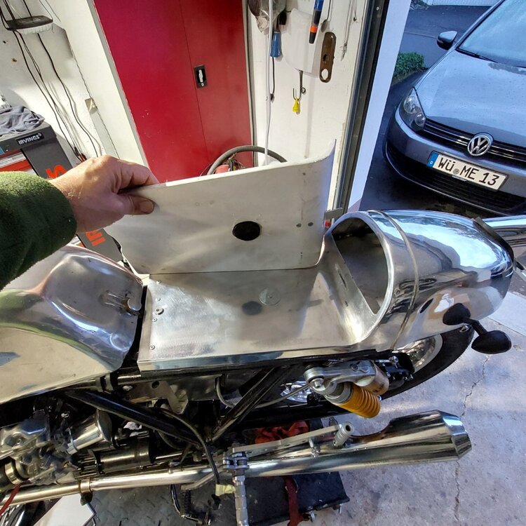

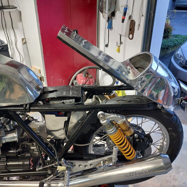

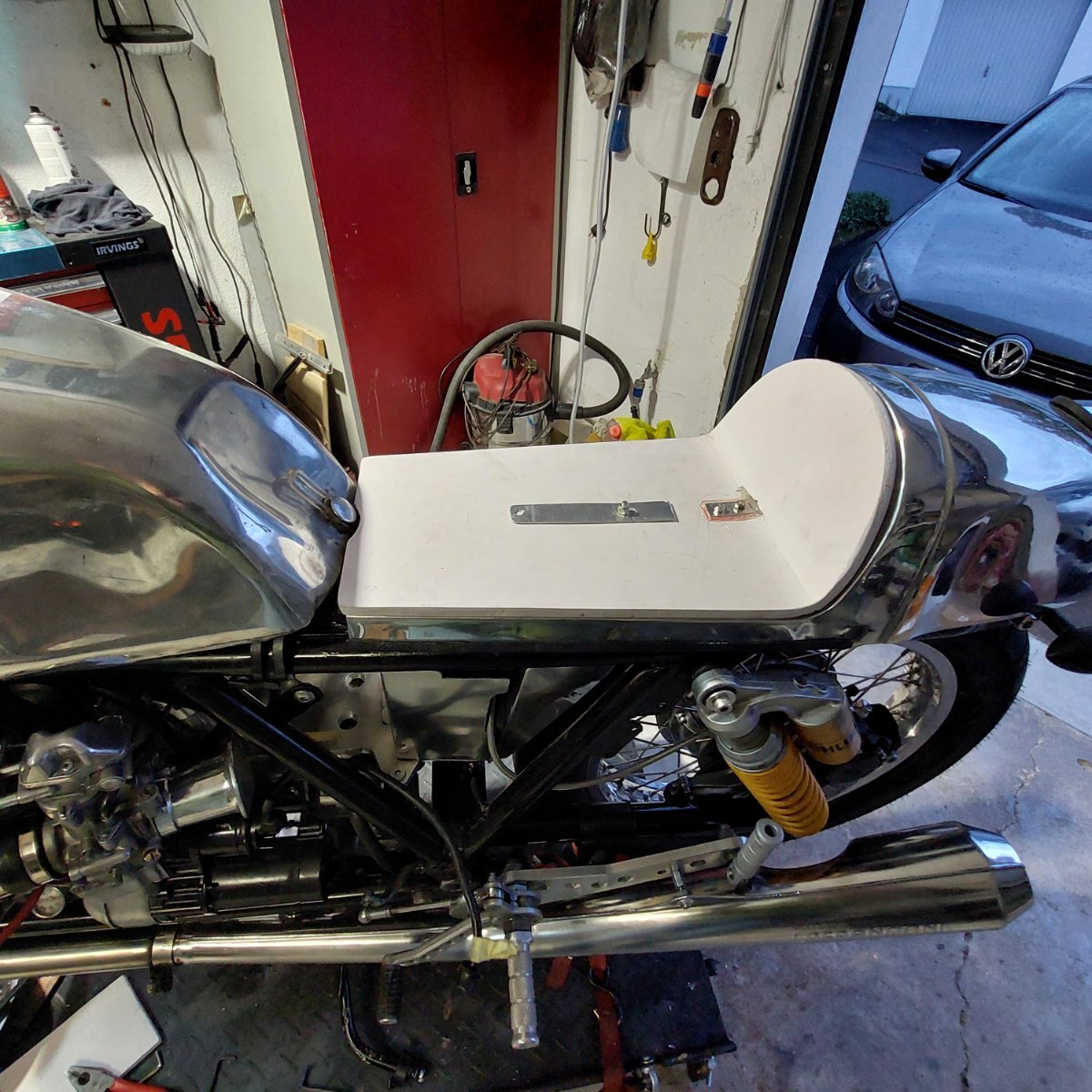

tem01 Posted October 9, 2024 Author Share Posted October 9, 2024 Heute auch wieder mal an der Sitzgestaltung 3 Quote Link to comment Share on other sites More sharing options...
Rick_BG Posted October 10, 2024 Share Posted October 10, 2024 Bleibt der Kunstoff oder ist das ein Dummy? Quote Link to comment Share on other sites More sharing options...
tem01 Posted October 11, 2024 Author Share Posted October 11, 2024 Wenn du die Sitzschale meinst, ist sie aus Verbundstoff und wird direkt verwendet. Muss aber noch in Abstimmung mit dem Sattler verfeinert werden . Der Schaumstoff soll so verwendet werden Quote Link to comment Share on other sites More sharing options...

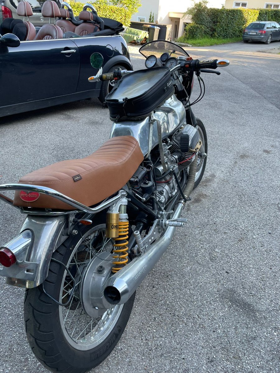

tem01 Posted October 22, 2024 Author Share Posted October 22, 2024 Fast fertig, Neue Reifen sind schon bestellt, Sattler bereits gefunden allerdings wie jeder total ausgelastet. Sie bekommt Hellbraunes Leder. TÜV Abnahme in Arbeit. Dann nur noch Kleinigkeiten 8 Quote Link to comment Share on other sites More sharing options...
holger333 Posted October 22, 2024 Share Posted October 22, 2024 sehr schön geworden.... 🥰 👍 Daumendrück für den ollen TÜV 👍 Gruß Holger 1 Quote Link to comment Share on other sites More sharing options...
KlausJ Posted October 23, 2024 Share Posted October 23, 2024 Hallo Thomas, Gratulation schöne Arbeit ! ich habe nur eine Frage bzw. Kritikpunkt, aber bitte nicht falsch verstehen...möchtest du wirklich mit dem Bike mit Sozius(a) fahren, wenn das vom Platz her überhaupt geht? Ich hätte sie mit Einmannhöcker ausgerüstet wie meine, sieht finde ich sportlicher und runder aus, bin halt Egoist 😄 Wobei ich das nicht selber gemacht habe und den Aufwand nicht beurteilen kann. Anyway viel Spaß damit ! Grüße Klaus 2 Quote Link to comment Share on other sites More sharing options...
