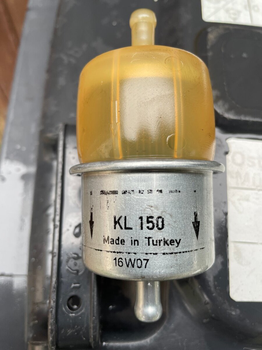

Musikmatz Posted October 21 Share Posted October 21 ... hier auch nochmal ein aufgeblähter Kraftstofffilter: unfreiwillig gegen einen Mann Filter MWK 44 getauscht - ... siehe Link: https://www.guzzisti.de/forum/topic/9628-was-habt-ihr-heute-an-eurer-moto-guzzi-gemacht/page/14/#comment-118128 1 1 Quote Link to comment Share on other sites More sharing options...
bumbumbum Posted October 29 Share Posted October 29 Am 21.10.2024 um 15:13 schrieb Musikmatz: ... hier auch nochmal ein aufgeblähter Kraftstofffilter: unfreiwillig gegen einen Mann Filter MWK 44 getauscht - ... siehe Link: https://www.guzzisti.de/forum/topic/9628-was-habt-ihr-heute-an-eurer-moto-guzzi-gemacht/page/14/#comment-118128 Kann ich mir nur so erklären : entweder falsch herum eingebaut und / oder , nicht tauglich für E 10 Kraftstoff 🤔✨️⛽️☝️ ? Quote Link to comment Share on other sites More sharing options...
Musikmatz Posted October 29 Share Posted October 29 vor 54 Minuten schrieb bumbumbum: Kann ich mir nur so erklären : entweder falsch herum eingebaut und / oder , nicht tauglich für E 10 Kraftstoff 🤔✨️⛽️☝️ ? war richtig herum eingebaut und ist ja der ab Werk verbaute Kraftstofffilter… 1 Quote Link to comment Share on other sites More sharing options...
fender_rhodes Posted October 29 Share Posted October 29 Ich glaube der original verwendete Mahle KL150 ist eigentlich für Diesel gedacht 😁! Wird zumindest in manchen Ersatzteillisten als Diesel/Petrol Filter geführt. Kann sein, dass der den Ethanol-Anteil im Benzin nicht verträgt. @Musikmatz So gesehen, hat deine bessere Hälfte beim Tanken alles richtig gemacht 😁! 1 1 1 Quote Link to comment Share on other sites More sharing options...
