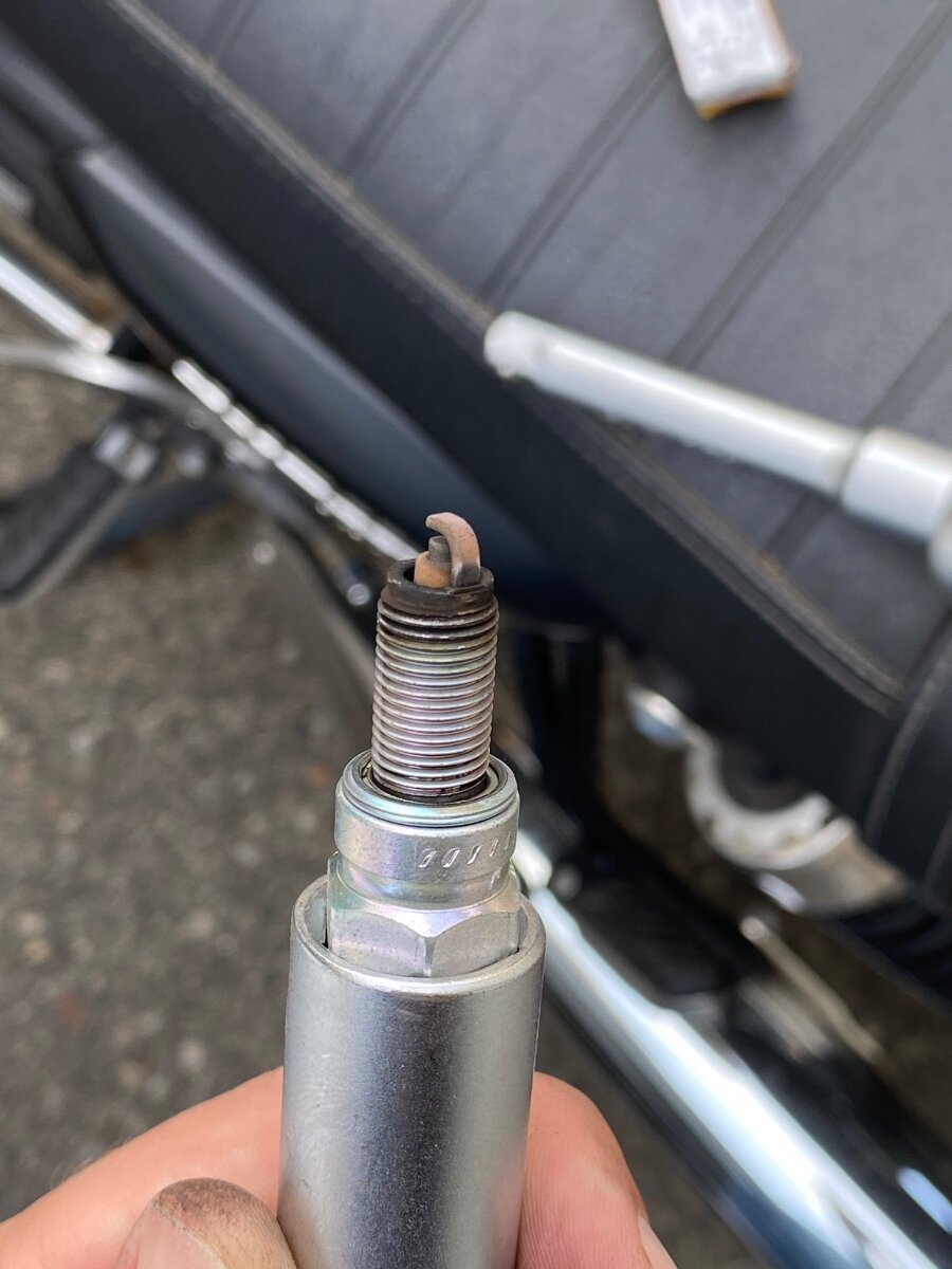

Guzzini Posted August 27, 2024 Author Share Posted August 27, 2024 Schönen Abend! Hier ein kurzer Zwischenstand: Im Luftfiltergehäuse habe ich weniger als 50 ml Öl gefunden, ein Foto gemacht und das Öl direkt entfernt. Der Luftfilter war ein wie gesagt etwas schmutzig, also habe ich ihn gleich ausgetauscht. Die Zündkerzen habe ich ebenfalls gewechselt; die alten sahen soweit ich das beurteilen kann normal aus, aber vielleicht seht ihr da mehr als ich. Der Ölstand ist auch im richtig gemessenen Zustand auf der hohen Seite. Offenbar habe ich beim Ölwechsel etwas zu gut gemeint mit der Liebsten Noch auf meiner To-Do-Liste: Die Batteriespannung messen, eventuell etwas Öl ablassen und mich um den Kraftstofffilter kümmern. Den Filter lasse ich aber lieber von einer Werkstatt tauschen, da möchte ich nichts riskieren. Jetzt zu meinen Fragen, bevor ich weitermache: Soll ich einfach mal etwas Öl an ablassen? Was haltet ihr von Benzinadditiven zur Reinigung des Kraftstoffsystems? – Ich habe mir mal eins besorgt, aber noch nicht eingefüllt. Könnte das helfen, falls beim Kaltstart in Schräglage vielleicht etwas Dreck angesaugt wurde? Ich würde aber auf jeden Fall vorher mal eine Runde fahren ob eines der anderen Punkte das Problem schon gelöst habe könnte. Quote Link to comment Share on other sites More sharing options...
holger333 Posted August 27, 2024 Share Posted August 27, 2024 Moin, ICH würde etwas Öl ablassen... Gruß Holger 1 Quote Link to comment Share on other sites More sharing options...
Bastlwastl Posted August 27, 2024 Share Posted August 27, 2024 (edited) Hallo ist der messtab im warmen oder kalten zustand gezogen ? wenn wirklich zuviel,dann nimm nen schlauch und ne spritze und saug von oben ein wenig ab. evtl auch nur nochmal 50ccm³ die kerzen sehen ok aus aber schadet ja nicht. wie waren die stecker von den kontakten her ? das Additiv spar dir erst mal. das löst zwar belag an manchen stellen , Zaubern kann es aber auch nicht. und weil ich es gerade sehe. hast du die möglichkeit in den Ansaugtrackt am luftfiltergehäuse rein zu fotographieren ? nicht das Drosselklappengehäuse und Einspritzdüse durch das zu viele öl verdeckt sind . das rohr ist total ölversifft . Edited August 27, 2024 by Bastlwastl 1 Quote Link to comment Share on other sites More sharing options...
