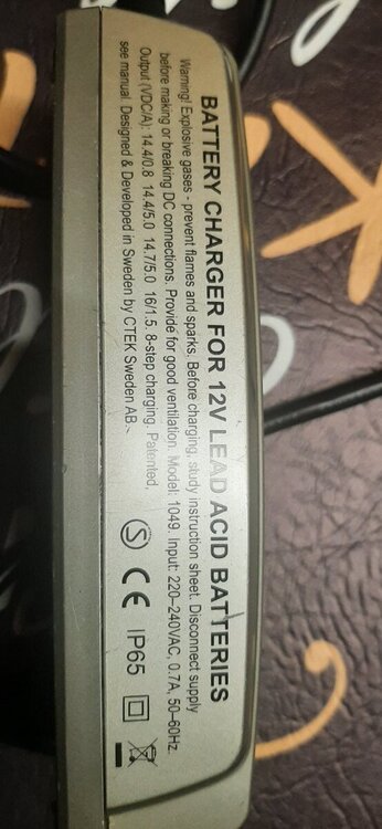

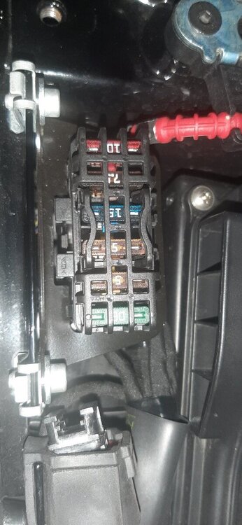

SiPop Posted November 18, 2024 Share Posted November 18, 2024 vor 20 Stunden schrieb Marello: Hallo Siegfried, wer ist nun wieder Matthias ? Egal, bei der V9 ist der Tacho ganz ähnlich, die WF-Sperre ist nur aktiv wenn die Zündung eingeschaltet wird. Wenn das ein CTek mit Hokus-Pokus ist soll man die 5A besser ziehn. Ich weiß nicht wie hoch die Impulse sind, ab ~25V wirds gefährlich. M Hallo Marello, hoffe ich nerv Dich nicht 🙃. Hab mal ein Foto von der Lade-Info gemacht und von den Sicherungen unter dem Sitz. Welche von den beiden 5A wäre das? Und wenn ich das richtig verstehe , ziehe ich die nur beim Laden? Vielleicht magst du mir hier bitte nochmal Info geben. Danke schön. 😀 LG, Siegfried Quote Link to comment Share on other sites More sharing options...
Marello Posted November 18, 2024 Share Posted November 18, 2024 (edited) Hallo Siegfried, keine Ahnung Schau selbst in deinem Manual welche Sicherung für den Tacho ist Bei toten Bakterien würde ich einen Pol ganz abklemmen oder auch noch die Sichg. für das Steuergerät ziehn. M Edited November 18, 2024 by Marello Quote Link to comment Share on other sites More sharing options...
