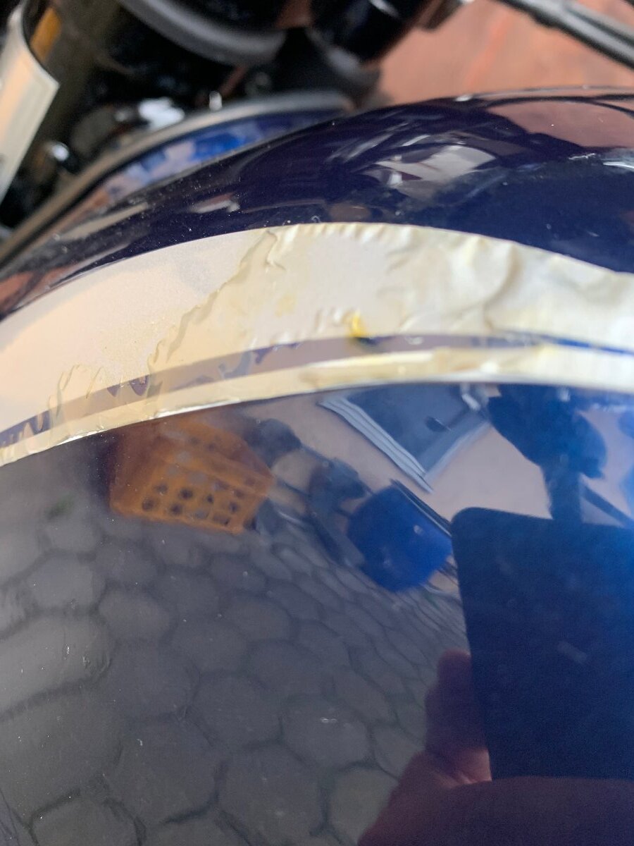

ich habe von gestern auf heute das erste mal meine V7 vor der Garrage stehen lassen. Vollgetankt aber nicht Übervoll.
schon am Anfang fiel mir auf das wenn ich meinen Magnetrucksack  über den Tag drauf hatte das sich das muster
des Gummis unten im Lack abdrückt .... was vom Händler erst mal als Schwierig nachzuvollziehen  abgehandelt wurde .
naja .. ich geh grad raus und will die kiste in die Garrage schieben und könnt Kotzen.
aufgeweicht vom übergelaufenen Sprit !!!
Wenn die Guzzi vollgetankt wurde, darf man sie.... bei diesen Temperaturen NICHT auf dem Seitenständer stellen.

Die Streifen sind geklebt und  Überlakiert ,darunter ist Grundierung zu sehen .
ja es kommt definitiv vom Sprit !
Sonne war heute eher normal auch die Temperatur .
der Tank hat innen ein blech bis zu dem er Vollgetankt werden kann.
danach bin ich noch 12 kilometer zu mir nach hause gefahren.
wenn ich sie nicht auf den Seitenständer stellen darf ,könnte ich sie noch an die Hausmauer lehnen:classic_blink:
wärs nur Geklebt würde ich sagen , ja mei....
aber durch die auffälligkeit mit dem Tankrucksack gehört das Problem für mich zu einen Schlechten Klarlack. der ist viel zu weich.
auch darf sowas nicht binnen stunden an einen tag passieren.
würde ich jede tankfüllung so handhaben könnte ich es nach gewisser zeit verstehen.
Das nach 1 mal ?
kann ich mir nicht schön reden oder auf meine kappe nehmen.

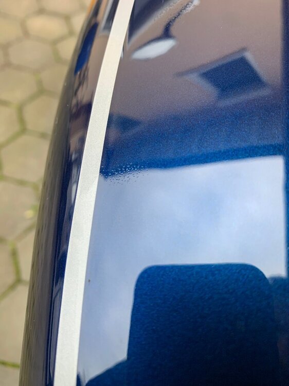

Sehe selber gerade wenn man das erste Bild anklickt und dann nochmals vergrößert, sieht man zwischen den streifen den Klarlack der sich mit ablöst .

Aha, man darf also eine V7 wenn sie vollgetankt wurde nicht auf Seitenständer stellen wenn es wärmer ist. Nunja, aus Mangel eines Hauptständers könnte das schwierig werden.🤣
Am besten ist, nicht draufsitzend tanken , sondern auf dem Seitenständer volltanken.
Auf dem ersten Bild sieht der Tankdeckel oben  versifft aus. Vielleicht ist auch das Schloss undicht. Gab es hier im Forum schonmal, glaube an einer V9
Moin,
ob man es akzeptieren will oder nicht...
ICH tanke nie voll und stell mein Bike dann auf den Seitenständer.
Der Tankverschluss ist nie so dicht, das es nicht raus drücken kann.
Ein Garantieschaden ist es keineswegs.
Der Lack hat auch keine Schuld....
Entweder auf den Hauptständer, aber auch dann darf man bei sommerlichen Temperaturen NIE volltanken.
Wenn nur Seitenständer vorhanden, wie auch bei meiner V85TT, dann tanke ich nur voll auf dem Seitenständer...
und trotzdem nicht bei sommerlichen Temperaturen draußen lassen.
Sprit ist beim Tanken IMMER KALT und bei Wärme dehnt sich Sprit nun mal aus... ist so alt, das man es kennen sollte.
Bei meinen PKW`s tanke ich auch im Sommer NIE voll... schnell sind aus einem 50 Liter Tank bis zu 1,5 Liter mehr... bei Sommertemperaturen,
da passiert dann das Gleiche....und der Sprit drückt durch den Tankverschluss.
Dieses Lehrgeld musste ich auch mal zahlen... kann dann nicht über Lackqualität jammern, war mein Fehler.

ich habe über nacht mal den tankrucksack drauf gelassen und hatte in der früh schön die abdrücke im lack,
an jeder Stelle wo ein Magnet den Gummi anliegen lässt
jetzt nach der Arbeit beim Heimkommen war der lack wieder tipitopi ohne abdrücke .
auch habe ich direkt danach mal vom Stutzen ein Foto gemacht.
häng gleich Bilder an .
mal sehen was der Händler schreibt, oder ob ich mir ein neues Lackmuster für meine V7 ausdenken kann.
hier wenn man vergrößert die Abdrücke vom Gummi wohlgemekt.
