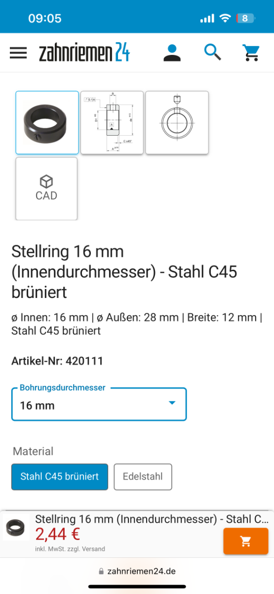

Christian_MH Posted September 8 Share Posted September 8 (edited) Ich habe mir den original Guzzi Sportlenker auf die V7 Stone Special Edition geschraubt. Der war bei Stein-Dinse günstiger als bei Moto Guzzi. Die Lenkerendenspiegel passten anschließend nicht mehr schön bündig. Der Durchmesser der Spiegelbefestigung ist zu groß für das Lenkerende. Die zugehörigen Buchsen erzeugen nach Montage des Spiegels hässliche Spalte. Der Sportlenker scheint demnach etwas kürzer zu sein. Das habe ich aufgelöst, indem ich die Befestigung des Spiegel vermessen habe. (Breite, Innenmaß der Spiegelbefestigung, Durchmesser der Aufnahme am Lenker). Anschließend habe ich zwei günstige Stellringe gefunden und bestellt. Die Ringe ließen sich nicht ganz easy an den Lenker bringen. Diesbezüglich währen ein paar mm mehr im Innendurchmesser gut gewesen. Ein sanfter Hammer erzeugte jedoch eine prima Presspassung. Die Madenschraube habe ich weggelassen. Anschließend Spiegel und Lenkerabschluss montiert. Ergebnis, bündiger Abschluss ohne Spalte. Stellring bei Zahnriemen 24 Edited September 8 by Christian_MH Rechtschreibung, Link angehangen 1 Quote Link to comment Share on other sites More sharing options...
