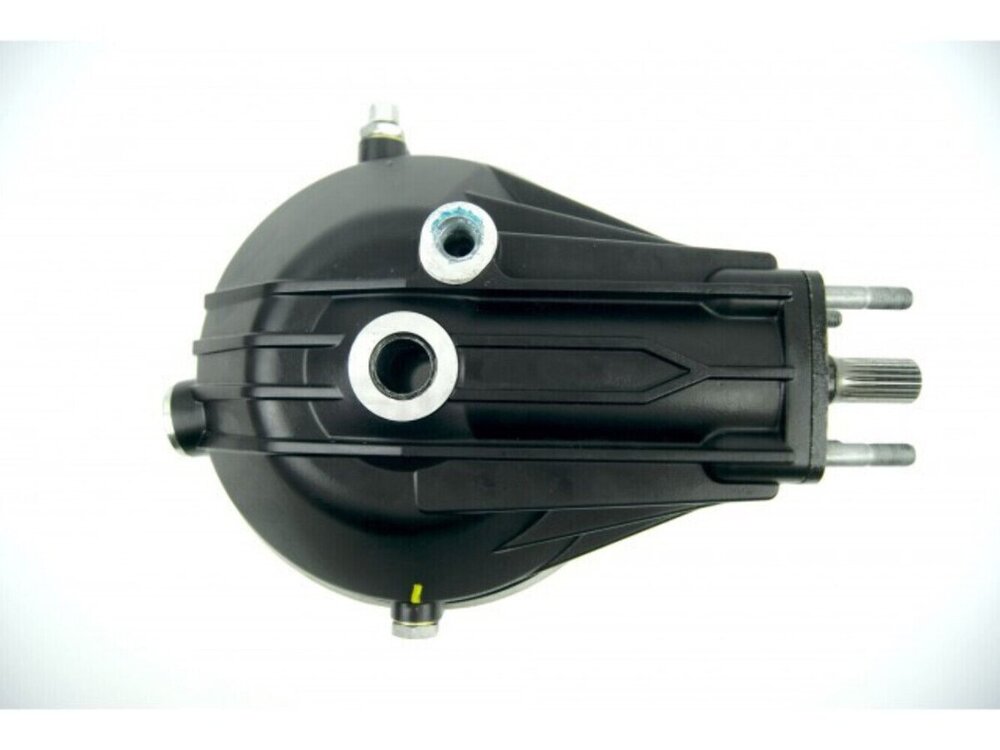

fender_rhodes Posted June 27, 2024 Share Posted June 27, 2024 (edited) vor 1 Stunde schrieb Harun_Antalya: Guzzi hat bei unterschiedlichen Modellen den gleichen Kardan verbaut. V7II /III V9...dein Endeantrieb passt bei meiner V7II. Da muss ich leider widersprechen, denn das stimmt nur zum Teil 😉: V7 I + II + III haben den gleichen Endantrieb: Die aktuellen V7/850 Modelle haben diesen hier (neue Konstruktion, da breitere Schwinge für breitere Reifen): Man sieht, dass der Simmerring auf der Mitnehmerseite jetzt ohne Zerlegung wechselbar ist: Die ersten V9 Modelle haben einen äußerlich sehr ähnlichen Endantrieb: Auf der Innenseite sieht man den Unterschied (kleinerer Mitnehmer, Simmerring nicht außenliegend: Auch wenn die Endantriebe der aktuellen V7 und die der ersten V9 sehr ähnlich aussehen, so sind sie sicher nicht untereinander tauschbar, da die Mitnehmer unterschiedlich sind. Ob die aktuelle V9 den gleichen Endantrieb wie die aktuelle V7/850 hat, weiß ich nicht. Gruß Thilo Edited June 27, 2024 by fender_rhodes 4 Quote Link to comment Share on other sites More sharing options...
fender_rhodes Posted June 27, 2024 Share Posted June 27, 2024 @Finn Ich glaube, dass der RWD auf der Mitnehmerseite defekt ist. Wenn du den Endanrieb ausbaust, siehst du wo das Öl rauskommt. Wenn es außen zwischen Mitnehmer und Gehäuse rauskommt, ist es der Ring auf der Mitnehmerseite. Wäre es der Ring auf der Außenseite, müsste das Öl aus dem Spalt in der Mitte um die Hülse für die Steckachse kommen. Ich glaube, dass man den RWD auf der Mitnehmerseite ohne großes Spezialwerkzeug gewechselt bekommt. Man braucht halt einen passenden Abzieher für den Lagerinnenring, notfalls muss man sich einen passend machen. Kosten ja heutzutage nicht mehr die Welt. Und die Kronenmutter bekommt man sicher auch irgendwie auf (Werkzeug bauen, z.B. aus großem Steckschlüsseleinsatz). Und du brauchst noch was Passendes um den neuen Dichtring ins Gehäuse zu pressen. Gruß Thilo Quote Link to comment Share on other sites More sharing options...
