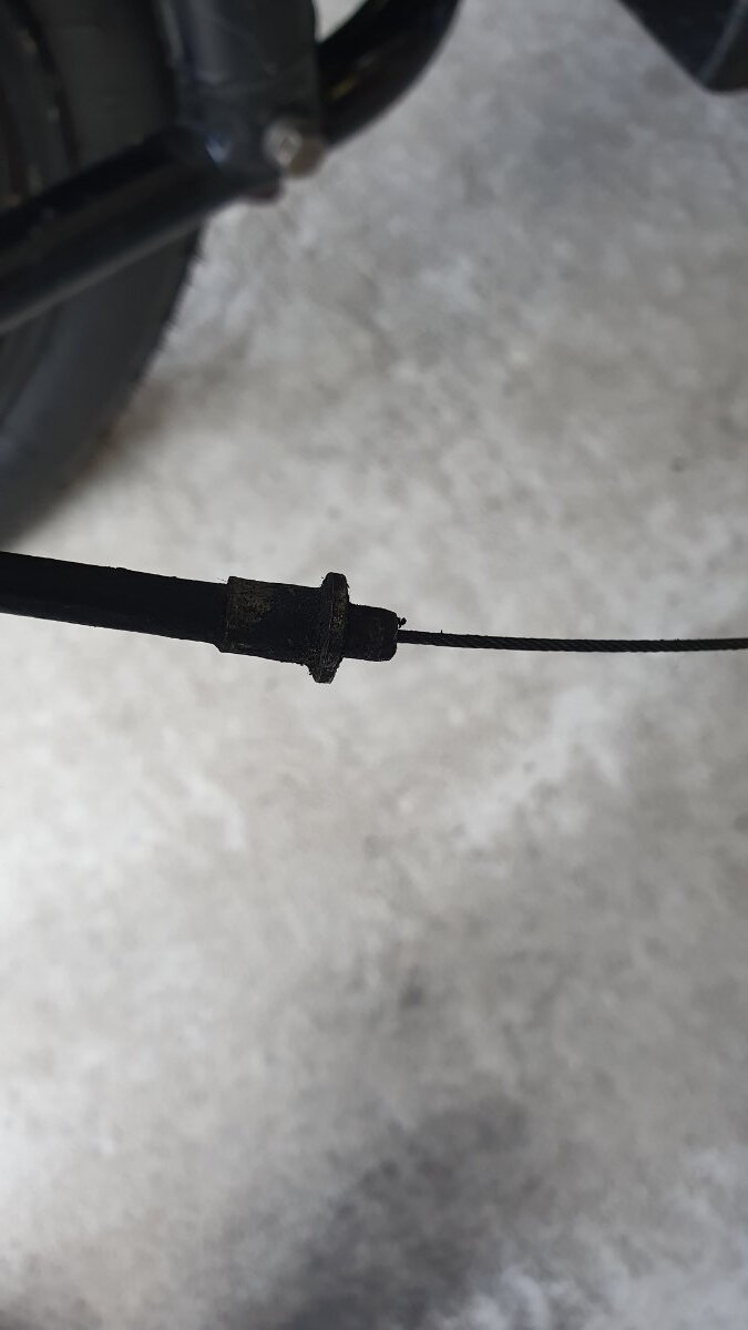

Nun habe ich vordere Seitenteile montiert, aber dadurch wird der gaszug bei vollem rechtseinschlag leicht gespannt,( bedingt durch die vorderradschwinge)was die Drehzahl naturgemäß ansteigen lässt. Den gaszug also verlängern und entsprechend anders verlegen, eigentlich kein Thema. Aber bei guzzi (by the way-dies ist meine 1 italienerin) wohl schon:
Die nippel am verbauten Zug haben 6,8mm Länge und Durchmesser von 5,5 mm. Solche Maße hab ich bisher noch nicht gefunden, die Angaben im net sind oftmals 6mm Durchmesser- die passen aber nicht in die Aufnahme am drosselklappengestänge.
Außerdem würde ich gerne die komische reduzierendhüle neu machen, die finde ich allerdings nur bei komplettzügen bei S D , allerdings sind die angebotenen Züge zu kurz.
Frage an euch alteingesessenen fachschrauber: wo bekomme ich lötnippel in den angegebenen maßen und wo gibt's die kleine endhülse einzeln, habe mal ein (schlechtes)bild angefügt 20240622_144423.thumb.jpg.9e2f67f46f034c99a442034116dc589b.jpg

Schon bei bowdenzug24.com nachgeschaut oder angefragt?
Die bieten jedenfalls eine gute Auswahl an Anschlussteilen an. Vielleicht können die auch mit dem Endstück weiterhelfen.
Gruß, Matthias
Im onlineshop von bowdenzug24 gibt es lt Beschreibung nur die standart mit 6mm Durchmesser. Solche habe ich selbst noch liegen, aber die bekomme ich leider nicht in die Aufnahme.

n stück messing und zugriff auf ne drehmaschine könnte das problem mit dem Nippel lösen.

Herzlich willkommen im Forum, vielleicht mal bei SWC-Maier reinschauen, da gibt's auch diverse Züge und Zubehör.

Dafür braucht man nicht unbedingt eine Drehbank. Messingstange Durchmesser 6 mm gibt es im Baumarkt. Bohrmaschine oder Akkuschrauber, Schraubstock, Feile und kleiner Bohrer (z.B. Dremel) reichen.

Mittlerweile bin ich fündig geworden, bei motorrad burchard gleich umme Ecke gab es ausnahmsweise für ne Kleinigkeit in die kaffeekasse alles passende.
