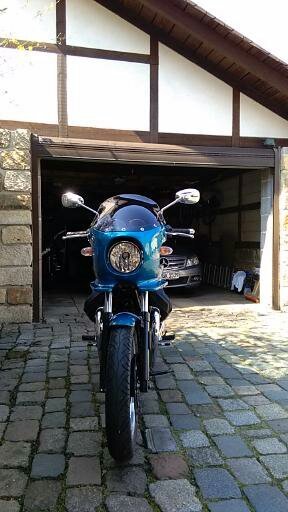

Sehr schönes Motorrad, ich fahr auch diese blaue Schönheit, nur ohne Verkleidung. War die Verkleidung schon dran? (welche ist das?)

1524132132450.jpg.6d5f5282449ff456fbbf57bcfabe89fc.jpgHallo Matthias !
Die Verkleidung an meiner V7 ist aus dem Zubehör und war ursprünglich an meiner Suzuki GS850G, als ich sie damals kaufte. Habe sie dann abgebaut und eine Pichler-Vollverkleidung angebaut. Die Halbschale hing dann jahrelang in der Garage rum, hätte sie auch schon fast weggeschmissen. Aber als ich dann die V7 zuhause hatte war klar, dort passt die Verkleidung dran. Die Farbe ist übrigens eine Peugot-Autofarbe. Das Ganze sieht so perfekt aus, daß ich bei der Hauptuntersuchung nie Probleme hatte. Die dachten Alle, das ist ein Originalteil. Ich habe aber keine Ahnung ,wer der Hersteller ist und habe keine Papiere für das Teil. Ich hänge noch ein Bild, Frontansicht , ran.

Hallo Hartmut,
sieht gut aus. Gut dass du die so lange aufgehoben hast.
Gruß, Matthias
