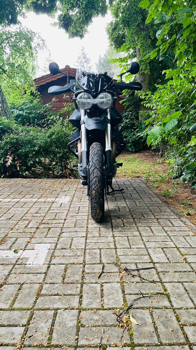

Lutz161 Posted June 15 Author Share Posted June 15 Also ich hab mal n paar Fotos gemacht und nehme mir eure Ratschläge zu Herzen. Erstes Bild, wie es sein sollte und 2. Bild wie es beim fahren ist. 3 und 4 dann eben jeweils zu 1 und 2 Quote Link to comment Share on other sites More sharing options...
Saschi73 Posted June 16 Share Posted June 16 Glaube aber eher das sie auf den Lenker gefallen ist und der ganz leicht verzogen ist. 1 Quote Link to comment Share on other sites More sharing options...
holger333 Posted June 16 Share Posted June 16 meist kann es tatsächlich das einfachste der Welt sein... so hat Saschi recht... etwas unglücklich auf die Lenkerseite gefallen und er kann sich etwas verbogen haben... Quote Link to comment Share on other sites More sharing options...
