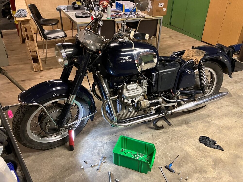

V7Carabinieri Posted June 2, 2024 Share Posted June 2, 2024 (edited) Liebe Guzzisti, ich beginne gerade damit meine V7 Carabinieri wieder aufzubauen. Leider habe ich wider meiner Erfahrung beim Kauf sämtliche Alarmsignale gekonnt übersehen. Mit meinem Wissen von heute, würde ich den Bock nicht noch mal kaufen, sondern hätte eine andere V7 genommen. Beim ersten Zerlegen tat sich das ganze Ausmaß der Verhunzung auf. Ein bunter Mix von diversen Schrauben, mal mit 2, mal mit 3 mal ganz ohne Unterlegscheiben(wohlgemerkt an gleicher Position 🫠 )etc., ein falscher Sattel, Gartenschlauch an der Kurbelgehäuseentlüftung(wer macht sowas 😕) und als Krönung eine bös verwundene Gabel. Damit ich irgendwann ein bisschen Freude an dem Bock habe, muss der tunlichst original werden. Sobald ich irgendwelche Hackjobs wie Massekabel aus dem Nutzfahrzeugbereich einmal entdeckt habe, kann ich die nicht mehr übersehen. Wie dem auch sei, jetzt heißt es all in! 1. Zunächst habe ich in einer Nachtschicht die Vergaser ultraschallgereinigt und mit neuen Dichtungen neu zusammengesetzt. 2. Heute habe ich die Vergaser eingebaut und die gesamte Ansaugung wieder in den Serienzustand versetzt, nachdem der Vorgänger meinte eine Autobatterie verbauen zu müssen und hierzu aus Platzgründen, den originalen Luftfilterkasten rausgeworfen hat und offene Luftfilter montierte. 3. Plan für die kommende Woche: - Überholung der Zündung - Überholung des Startermotors - Ölwechsel mit Ventilspieleinstellung - Startversuch samt Vergasereinstellung Was mir sehr helfen würde, sind detaillierte Fotos einer möglichst originalen V7 700. Alternativ komme ich in Süddeutschland gerne persönlich vorbei und fertige die von mir benötigten Bilder. Details wie die Verlegung der Kabel oder wo welche Schraube mit oder ohne Zahnscheibe/Unterlegscheibe verbaut ist, gehen aus dem Ersatzteilkatalog leider nicht immer zweifelsfrei und eindeutig hervor. Weiterhin suche ich einen Einzelsitz oder eine Sitzbank für die V7. Edited June 3, 2024 by V7Carabinieri 6 Quote Link to comment Share on other sites More sharing options...

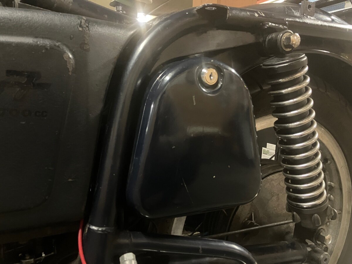

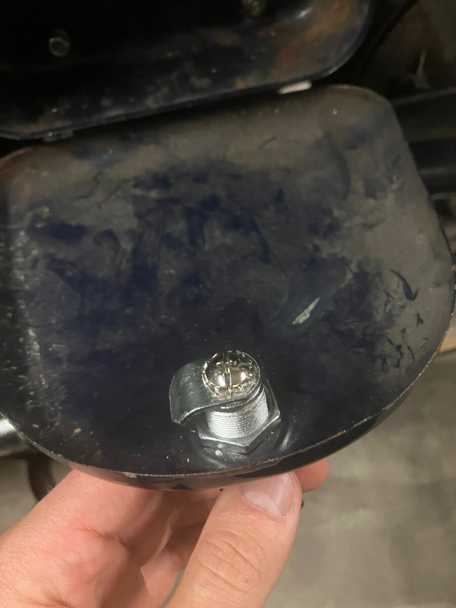

V7Carabinieri Posted June 17, 2024 Author Share Posted June 17, 2024 (edited) Aufgrund von Verzögerungen hat sich der Fortschritt leider in Grenzen gehalten. Am Wochenende wurden als Fleißarbeit neue Schlösser an den Werkzeugkästen verbaut. Da die originalen Neimann Schlösser weder für (normales)Geld noch gute Worte zu bekommen sind, habe ich bei Moto Guzzi Pirner passende Schlösser bestellt. Hinsichtlich der Optik kann man nicht meckern, nur die Schlossriegel habe ich händisch zurechtgefeilt und im Schraubstock in Form gebracht. Jetzt schließen beide stramm und die Deckel der Werkzeugfächer klappern nicht. Da das Antriebsritzel des Zündverteilers mit einem Vollniet! befestigt ist und ich nicht unwürdig auf der Welle rumklopfen möchte, warte ich jetzt geduldig auf den bestellten Nietzieher und Nietkopfsetzer um endlich am Motor weiterzukommen. Eine Anfrage beim Stoßdämpferfritze ergab, dass die originalen Federbeine leider nicht überholbar sind. Da man diese nicht zerstörungsfrei öffnen kann. Schade drum. Edited June 17, 2024 by V7Carabinieri 5 Quote Link to comment Share on other sites More sharing options...

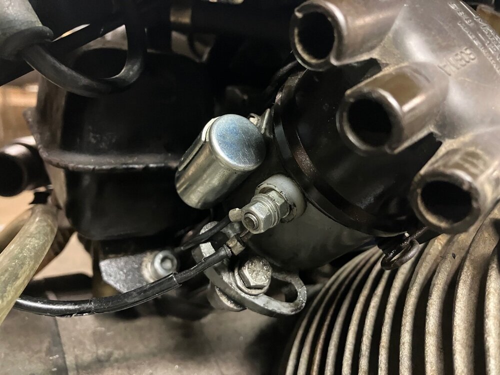

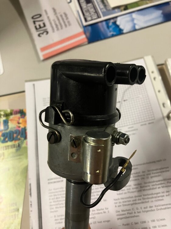

V7Carabinieri Posted June 29, 2024 Author Share Posted June 29, 2024 (edited) Der versiffte Zündverteiler wurde ausgebaut, zerlegt und gereinigt. Anschließend habe ich einen neuen Kondensator verbaut, den Zündkontakt gewechselt und den Unterbrecherabstand eingestellt. Einen neuen Verteilerfinger und eine neue Verteilerkappe gab es oben auf. Auf den Tausch des Antriebsritzels habe ich vorerst verzichtet. Das Original hat nur oberflächliche Laufspuren, das sehe ich vorerst keinen Anlass zum Wechsel. Zuletzt gab es noch neue Federn für die Fliehkraftverstellung der Zündung und frische Halteklammern für die Verteilerkappe. Edited June 29, 2024 by V7Carabinieri 5 Quote Link to comment Share on other sites More sharing options...
