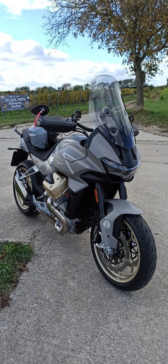

Hi Chris,
Ich hab den Vergleich der
- Moto Guzzi Touringscheibe (klar)
- originalen Scheibe (getönt)
- Biondi sportscheibe (schwarz)
Ich bin 178cm groß und habe den Schuberth C3 Helm.
dieses im eingefahrenen Zustand:
- die Touringscheibe hat solche Luftverwirblungen die so laut waren dass ich trotz 24dB Stöpsel Gehörschutz auf der Autobahn nur noch 110 gefahren bin / ausgefahren nicht besser
- die Originale Scheibe ist leiser macht aber einen Luftdruck auf die Schultern / ausgefahren ist der Druck weniger dafür sind die Luftgeräusche wieder lauter
- die Biondi ist fast so leise als wenn ich stehend fahre, Luftdruck ist dann verteilt auf den ganzen Oberkörper wie beim naked bike, da habe ich dann nur die 18dB Stöpsel drin, manchmal auch keine und so macht dass fahren Spaß / ausgefahren wieder lauter
Biondi hat auch größere windschilder, mit ABE , bei dem Sportschild wird nichts erwähnt, ich persönlich denke, da dieses kleiner als das originale ist, wird dass so genehmigt sein.
Fazit für mich:
dass Sportschild - bei meinen Touren bisher fuhr ich Max ca. 10-15% der km im Regen, da dann dass Schild ausfahren und da fährst sowieso nicht schneller als 100, aber der Rest ist oft mal schneller z.b. Autobahn, daher ist der Luftschutz / Regenschutz für mich persönlich zweitrangig, zumal ich von meiner bisherigen MT09 voll im Wind / Regen saß . Bei Regen hab ich ein Regenkombi an und in Spanien bin ich Gott froh wenn ich im Wind sitze😁😂
Die Frage ist, willst du dass Windschild nur als Regenschutz (wie ich) benutzen oder allgemein als Schutz für den Luftwiederstand?
Und meine persönliche Meinung, um so größer dass Windschild desto hässlich schaut dann  die V100 aus!
anbei paar Bilder,
grüssle Hubert
