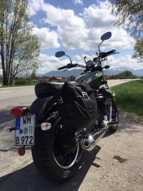

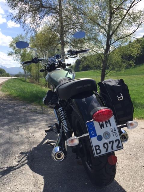

SW Motech Legend Gear ist gut, Halter sehr gut und mit Schnellverschlüssen (außerdem sind die nicht so auffällig). Passende Zusatztaschen, Tankrucksack etc. gibts auch. Habe bei Polo in einer Rabattaktion -20% bezahlt (aktuell zu Ostern wieder aktiv!). Siehe Fotos.
Viele Grüße
Stefan

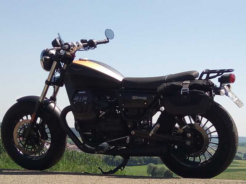

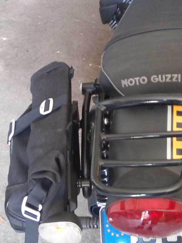

Hallo,
hab mir die Legend Gear LC1 montiert. Die Optik find ich super, könnten allerdings ca 3cm näher am Moped liegen, soviel Platz wäre noch frei. Der Halter passt auch mit dem original Gepäckträger, braucht man nur 2 zusätzliche Beilagscheiben. Befestigung Tasche zum Halter ist auch i.O., leider ohne DiebstahlsicherungV9LG2.jpg
Ich bin zufrieden damit, mal schauen wie es nach der ersten längeren Tour aussieht.
Gruß Albert
