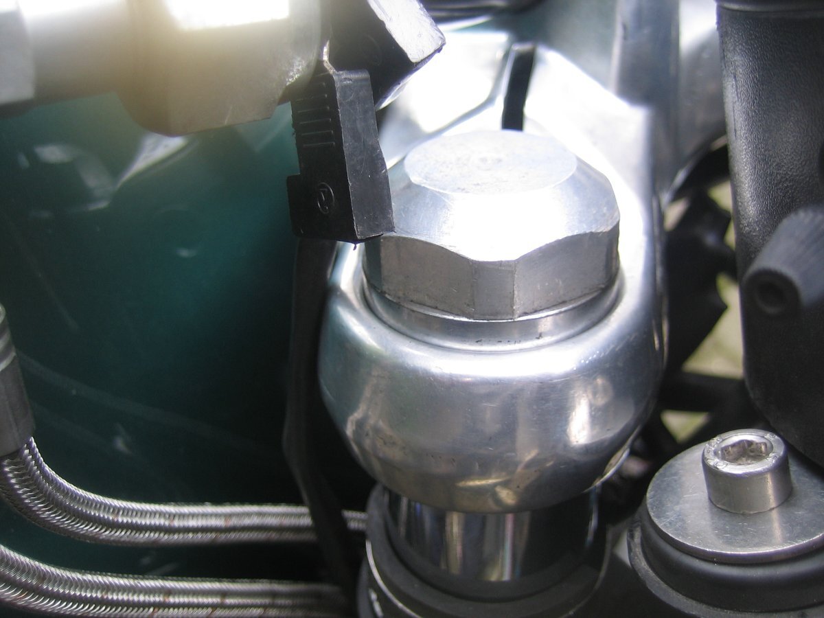

guzzigör Posted May 5 Share Posted May 5 Hallo, ich hab eine le mans 3 1000 Klassikumbau, Rahmennr. VV12xxx, EZ 1985 mit niedrigem Lenkkopf. Standrohrdurchmesser 35mm. Mein Plan ist, eine 40er Gabel, zb von der 1000s einzubauen. Ist es möglich, die untere Gabelbrücke der 1000s vom hohen Lenkkopf auf den niederen Lenkkopf meiner le mans umzubauen? Würde mich auch interessieren, was Ihr für Gabelumbauten gemacht habt...... Grüße Quote Link to comment Share on other sites More sharing options...

guzzigör Posted May 5 Author Share Posted May 5 (edited) Also meine hat Lenkkopfhöhe ca. 175 mm gemessem im eingebauten Zustand.... Edited May 5 by guzzigör Quote Link to comment Share on other sites More sharing options...

guzzigör Posted May 5 Author Share Posted May 5 Hallo, also ich hab grob gemessen 175mm Lenkkopfhöhe....... Quote Link to comment Share on other sites More sharing options...
