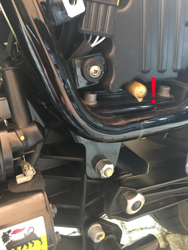

hab meine V7 II das erste mal richtig ausgefahren! Soll heißen, bin öfter mal mit einer sehr hohen Drehzahl unterwegs gewesen, auf einer kurvigen Bergstraße.
Abends zu Hause abgestellt und am nächsten Tag, hab ich dann bemerkt, dass eine hellbraune Flüssigkeit (vermutlich Öl-Wassergemisch) hinter dem linken Seitendeckel runter tropft.
Also den Seitendeckel abmontiert und da sehe ich gleich ein Stück Schlauch mit einer durchsichtigen Hülse, die übervoll ist mit dieser Flüssigkeit (Foto mit dem roten Ausrufezeichen!).
Der Schlauch befindet sich direkt unter dem Luftfilterkasten. Könnte das Motoröl (mit Kondenswasser?) sein, dass es durch den Luftfilterkasten drückt? Hat man evtl. beim 1000 km Kundendienst zuviel Motoröl eingefüllt?

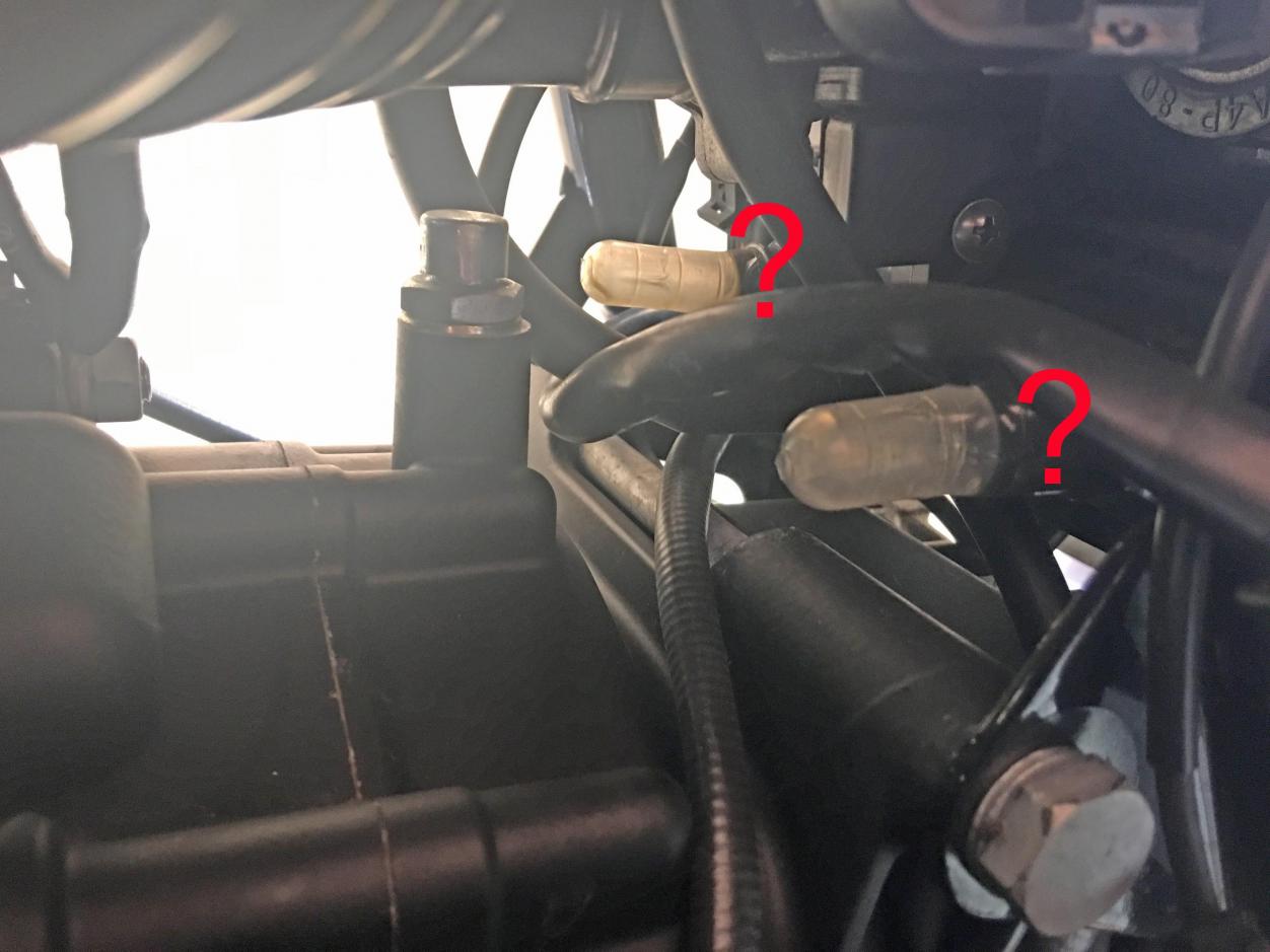

Bei dieser Gelegenheit, habe ich zwei weitere durchsichtige Abdeckungen gefunden, direkt vor dem Luftfilterkasten (Foto mit den roten Fragezeichen) und auf der gleichen Höhe.
Erfüllen diese Abläufe den gleichen Zweck?

Servus Augusto!
Ich habe meine V7 leider nicht bei mir, deshalb kann ich dir kein weiteres Foto reinstellen; zur Info:
Vom Kurbelgehäuse (Kader) führt ein Entlüftungsschlauch zum Luftfiltergehäuse, wobei in diesem Schlauch ein Filter eingebaut ist (sein sollte); sieht aus wie ein kleiner Benzinfilter. In diesem Filter kann auch Öl sein, welches bei heißem Motor aus dem Kader als Ölnebel austritt und sich in diesem Filter sammelt. Dieser Ölnebel sollte auch vom Motor wieder angesaugt und "verbrannt" werden. Die beiden weiteren Verschlüsse sind möglicherweise für USA-Modelle vorgesehen.
Jedenfalls kannst du diesen Schlauch entleeren und weiters auch den Motorölstand kontrollieren - Motorrad ausbalanciert waagrecht:
Am besten bei kaltem Motor; Ölstand bei nicht eingeschraubter Füllschraube bzw. Peilstab: Mitte bis max.
Wenn in weiterer Folge bei höheren Drehzahlen wieder Öl aus dem Luftfilterkasten austritt, bitte Werkstätte aufsuchen (Ursache: zu viel Druck im Kader oder eine mangelhafte Motorentlüftung).
LG Peter

Danke Peter, Stephan und Boldo!
Hab gerade mal in der Rechnung vom letzten Kundendienst nachgesehen. Da wurde doch tatsächlich 2,1 Liter Motoröl abgerechnet und bestimmt auch eingefüllt.
Laut Betriebshandbuch, sollten aber 1,8 Liter Motoröl ausreichen! Somit wurden 0,3 Liter zuviel eingefüllt und das drückt es jetzt raus!
Würdet Ihr das Motoröl ablassen und mit den notwendigen 1,8 Liter ersetzen? Werde wohl den Luftfilterkasten aufmachen und mir den Filter ansehen.

Ich würde damit zurück zum Kundendienst, die Sache reklamieren und dort beheben lassen. Vielleicht (aber eher unwahrscheinlich) hat man dort sogar eine Erklärung dafür.
Wer weiß schon, ob aus einem solchen Fehler nicht wieder einer resultieren kann ... und hinterher heisst es "Wären Sie doch gleich zu uns gekommen. So kann das aber keiner nachvollziehen".
Sehr hypothetisch, aber man hat die berühmten Pferde schon kotzen sehen ;-)

@Augusto - betreffend Motorölmenge ab der V7 II (BJ 2015): 2 Liter inkl. Ölfilter; die vorigen Modelle hatten so glaube ich nur die 1,8 Liter!
Aber auch so wie Rolf es schon geschrieben hat: Bitte mit dieser Füllmenge (2,1 Liter) bzw. Ölaustritt wegen zuviel Öl in die Werkstätte; das ist eindeutig deren Sache!!!
@ Stefan - du hast schon recht: lt. Fahrerhandbuch wird im betriebswarmen Zustand gemessen! Allerdings halte ich das bei der geringen Ölmenge von max. 2 Litern nicht für sehr sinnvoll, da sich diese geringe Ölmenge nur minimal ausdehnt und so den Ölstand leicht verfälscht. Gefährlicher ist es jedenfalls für den Motor, mit zu wenig Öl zu fahren, deshalb möchte ich vor Fahrtantritt wissen, was im Motor Sache ist. Deshalb aber auch meine Angabe "zwischen Mitte bis Max." Damit kann hinsichtlich Ölmenge (im kalten Zustand und folglich auch im betriebswarmen Zustand) nichts passieren.
LG Peter

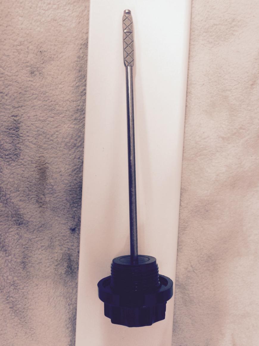

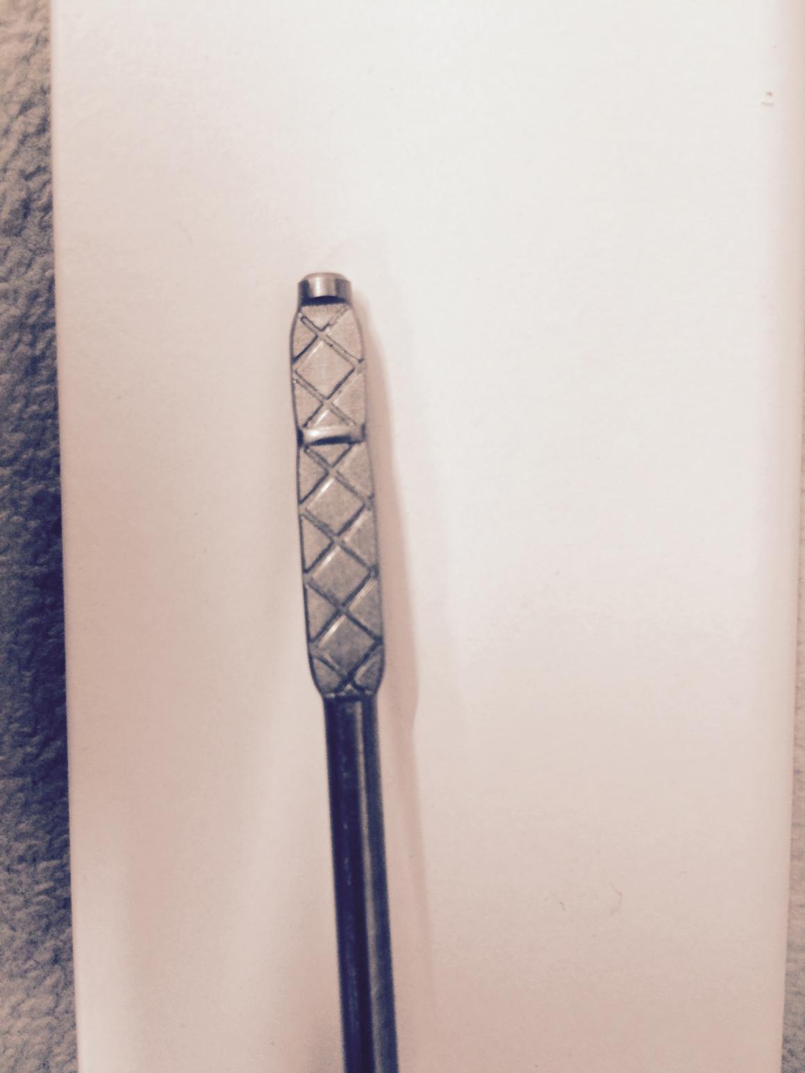

Hi Stefan,danke für Deinen Rat,Du hast Recht,....war nicht gut das ohne Drehmomentschlüssel zu machen.Ging auch nur ein kleiner Tic.Muß mir so oder so ein Teil zulegen wobei ich gar nicht weis was für einer der richtige wäre,eigentlich schraube ich am Motorrad recht wenig rum wegen fehlender Kenntnise.
Wenn wir gerade dabei sind kannst Du mir bei meiner nächsten Frage auch helfen.
Ich kenn mich zwar nicht großartig am Motorrad aus,aber den Ölmess-Stab ablesen kann ich noch,ist ja beim Auto das selbe.Da gibt es ja ein Min Markierung und eine MAX-Makierung und zwischen den beiden nach Möglichkeit sollte der Ölstand sein näher zum Max wär ideal!
Das selbe steht in meinem Handbuch Seite 105 mit Abbildung der Mess-Stab mit Markierungen und sieht nicht so aus wie meiner an der Maschine!
Auf meinem Mess-Stab sehe ich aber nur die MIN,...und nach oben läuft er dann auf die Vollrundung aus,oder bin ich blind und seh vor lauter Wald die Bäume nicht.:mad:
Jetzt würde mich interessieren ob das bei den anderen V7II Fahrern auch so ist.
BILD hänge ich unten an
oder gilt der untere abger.Knöppel als MIN und der ungf.in der Mitte als MAX ??? Gruss BOLDO

Hallo Boldo
Bin zwar nicht der Stefan , mein Ölmeßstab sieht genauso aus wie Deiner.Die Min - Max Markierung ist auf der größeren geriffelten Fläche. Also Max ist da, wo der Meßstab wieder zylindrisch wird.Min ist da,wo die untere Kerbung sitzt.Die Differenz zwischen den
beiden beträgt 400ml Motoröl.Meine braucht kein Öl,hab in 6 tkm kein Öl nachfüllen müßen.
Das Thema mit dem Handbuch war hier schon mal aufgetreten,so eindeutig ist da manches nicht beschrieben und läßt daher einiges an Interpretationen offen.Hoffe das ist nun klar mit dem Messen.
mfg Jürgen

Hallo Stefan,hallo Jürgen vielen Dank für eure Tips und Vorschläge:),hat mir jetzt bei dem Mess-Stab einiges erklärt, ist jetzt auch für mich verständlich.Und den Drehmomentschlüssel werd ich mir auf jeden Fall besorgen.
