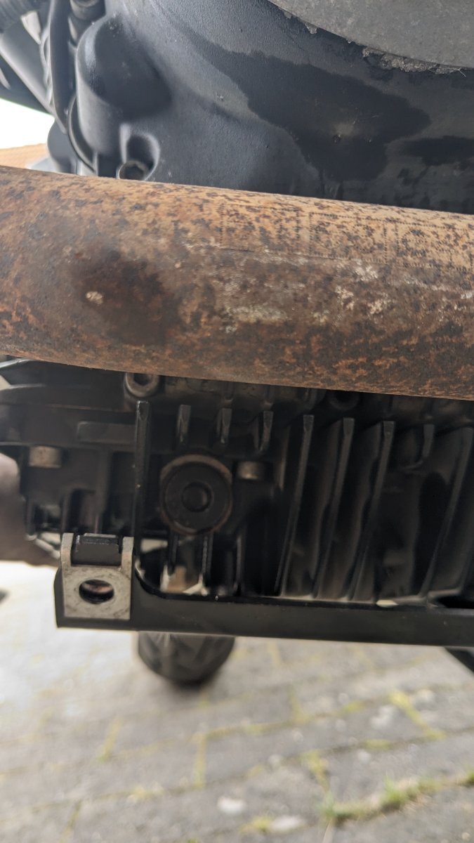

gausler Posted April 28 Share Posted April 28 Habe die Schraube aus Versehen (siehe Bild, Vorne links am Motorblock) aufgeschraubt (wollte eigentlich Ölwechsel machen). Hab nun keine Ahnung was das für Öl ist. Finde auch nichts im Werkstatthandbuch, mir ist nur das Getriebeöl - Ein und Auslass - und das Endantriebsoel, Ein und Auslass bekannt. Ebenso Ein und Auslass für das Motorenöl. Hat mir jemand einen Rat um was es sich handelt? Quote Link to comment Share on other sites More sharing options...
V2-Power Posted April 28 Share Posted April 28 Das Bild ist sehr nah aufgenommen. Sieht aber wie die Ölwanne aus und damit Motoröl. Quote Link to comment Share on other sites More sharing options...
gausler Posted April 28 Author Share Posted April 28 Glaub ich nicht, das Motoröl hab ich gewechselt, hatte eine andere Farbe das Öl war eher rötlich? Quote Link to comment Share on other sites More sharing options...
Bastlwastl Posted April 28 Share Posted April 28 Hallo füsd Glauben gibt es anderweitig spezialisiertes Personal 😉 eine Vorstellung ist immer eine nette Geste wenn man in einen Forum aktiv wird und auch gleichzeitig wissen abgrasen will. es gibt mehrere ölkanäle in der wanne . genau so sieht dieser Stopfen aus . nur weil jetzt öl gewechselt wurde heist es noch lange nicht das es anschließend überall ausgelauen ist und auch nach dem starten sofort überall druchläuft . da kann es schonmal ne weile dauern bis da alles gespült wurde. selbst im gesonderten WHB für den Motor ist da nichts extra aufgeführt . gruß Basti Quote Link to comment Share on other sites More sharing options...
V2-Power Posted April 28 Share Posted April 28 Motul V300 ist rot Quote Link to comment Share on other sites More sharing options...
Marello Posted April 28 Share Posted April 28 Hi, wahrscheinlich Öl für die Servo-Lenkung oder vorher das Getriebeöl zwei mal gewechselt . Ich würde mal in die Ersatzteilliste guckn was der Inbus ist . Mann ist der Tubus aber verrostet ? ! M Quote Link to comment Share on other sites More sharing options...
tee Posted April 28 Share Posted April 28 So eigenartig die Frage auch klingt, sollten man sich doch überlegen, welche Öle hier überhaupt in Betracht gezogen werden können. Es gibt im Motor (unter dem Motor) das Motoröl und dahinter im Getriebe das Getriebeöl. Mehr gibt es nicht (in dem Bereich). Damit ist die Frage doch beantwortet - oder fragen sie, im uneingeschränkten Vertrauen, ihre Moto Guzzi Wachwerkstatt 👍 2 Quote Link to comment Share on other sites More sharing options...
Saschi73 Posted May 1 Share Posted May 1 Die Inbus Schraube ist eigentlich nichts anderes als ein Blindstopfen. Ist ein Blinder Öl Kanal wo man bei Bedarf einen Ölkühler Anschließen kann. Und wenn da Öl raus kommt beim auf schrauben dann ist das Motoröl. Sonst kann da auch nichts anderes raus kommen. 2 Quote Link to comment Share on other sites More sharing options...
