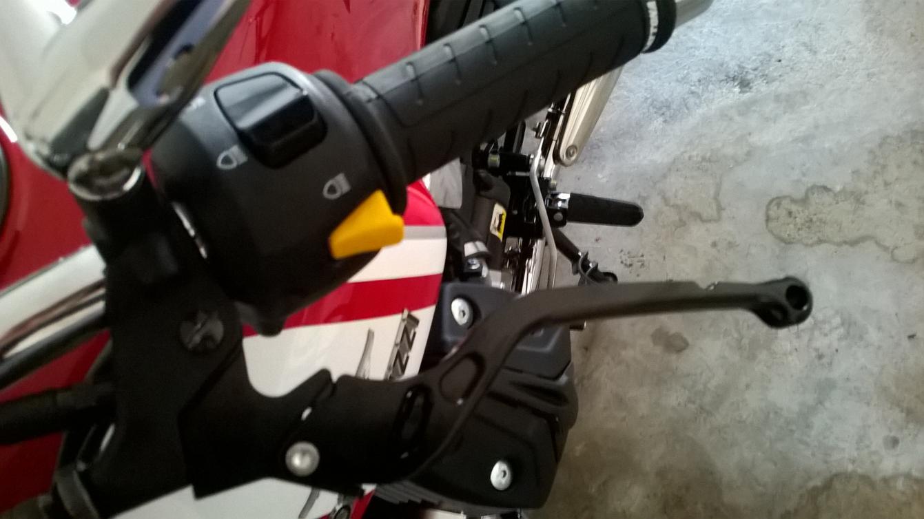

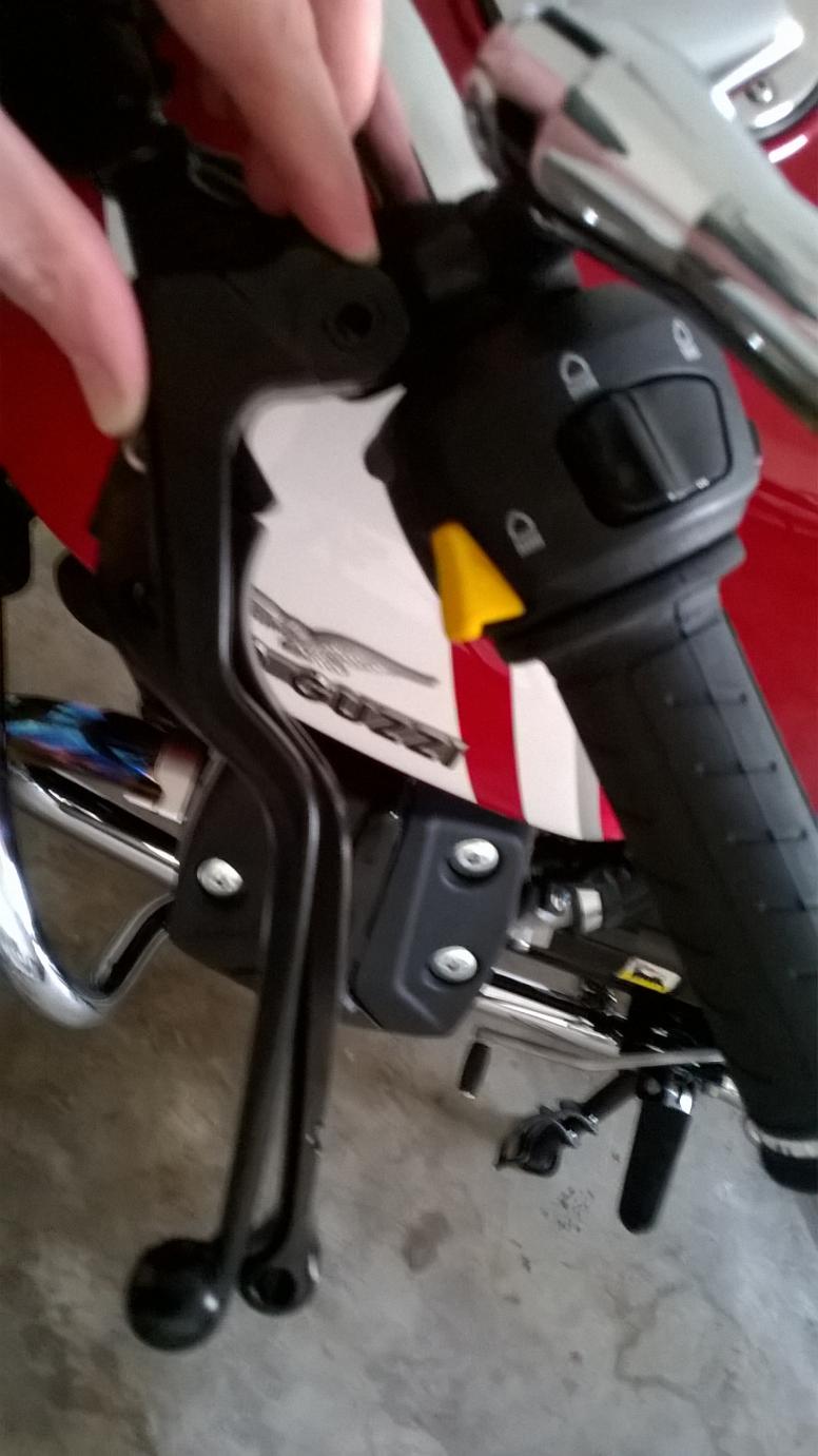

Guzzine Posted April 4, 2016 Share Posted April 4, 2016 Hallo Boldo, ich hab seit letztem Wochenende die Vtrec Hebel, stufenlos verstellbar. Montage war ganz leicht. Bei mir ist es nur so, dass die kleinste Einstellung nicht nutzbar ist, da die Kupplung dann nicht mehr ordentlich trennt. Das bekomme ich auch durch das Einstellen dess Spiel an der Rändelschraube direkt am Hebel nicht hin. Dennoch ist es der Abstand ein weniger geringer als bei den Originalen, an der Handkraft hat sich für mich nichts spürbar geändert. Stein Dinse bietet auch welche an. So wie ich das sehe, sind das aber die Vtrec... http://http://www.stein-dinse.biz/Moto-Guzzi/Lenker-und-Instrumente/Bremshebel:::1_45_240.html sorry für die dürftige Qualität, schnell mim Handy in der Garage geschossen... Grüße, Dani Quote Link to comment Share on other sites More sharing options...
Guest BOLDO Posted April 4, 2016 Share Posted April 4, 2016 (edited) Hallo Dani,vielen Dank für den Tipp und die Bilder:)Danke Cees für Deine Empfehlung! Edited April 5, 2016 by BOLDO Quote Link to comment Share on other sites More sharing options...
