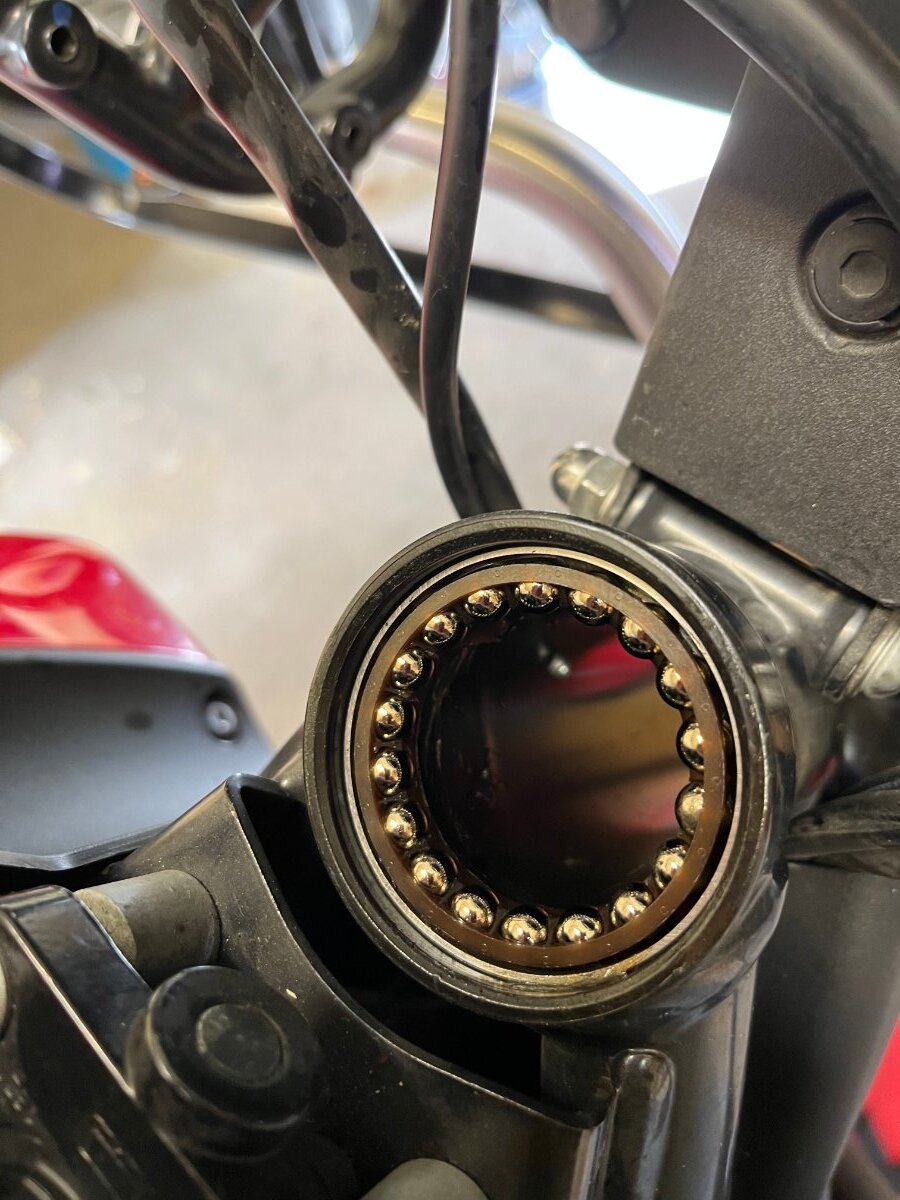

Teletubby Posted July 10, 2024 Share Posted July 10, 2024 Hallo zusammen, ich war gestern beim Guzzi Händler in Neuss, der meinte auch, ja, Lenkkopflager defekt kann passieren. Garantie ist sowieso abgelaufen. Nun, so ein Lagertausch ist kein Hexenwerk, mache ich auch nicht zum ersten mal ... mit geeignetem Werkzeug ist das relativ geringer Aufwand. Weiß jemand welche Maße die Lager haben, dann kann ich mir die Lager besorgen (interne Quelle) bevor ich die alten demontiere. Oben sitzt wohl ein Kegelrollenlager, unten vermutlich ein Rillenkugellager. Danke für eine Antwort. .... und wenn man schon mal dabei ist, direkt auch das Öl in den Standrohren erneuern. LG aus Krefeld Karsten Quote Link to comment Share on other sites More sharing options...

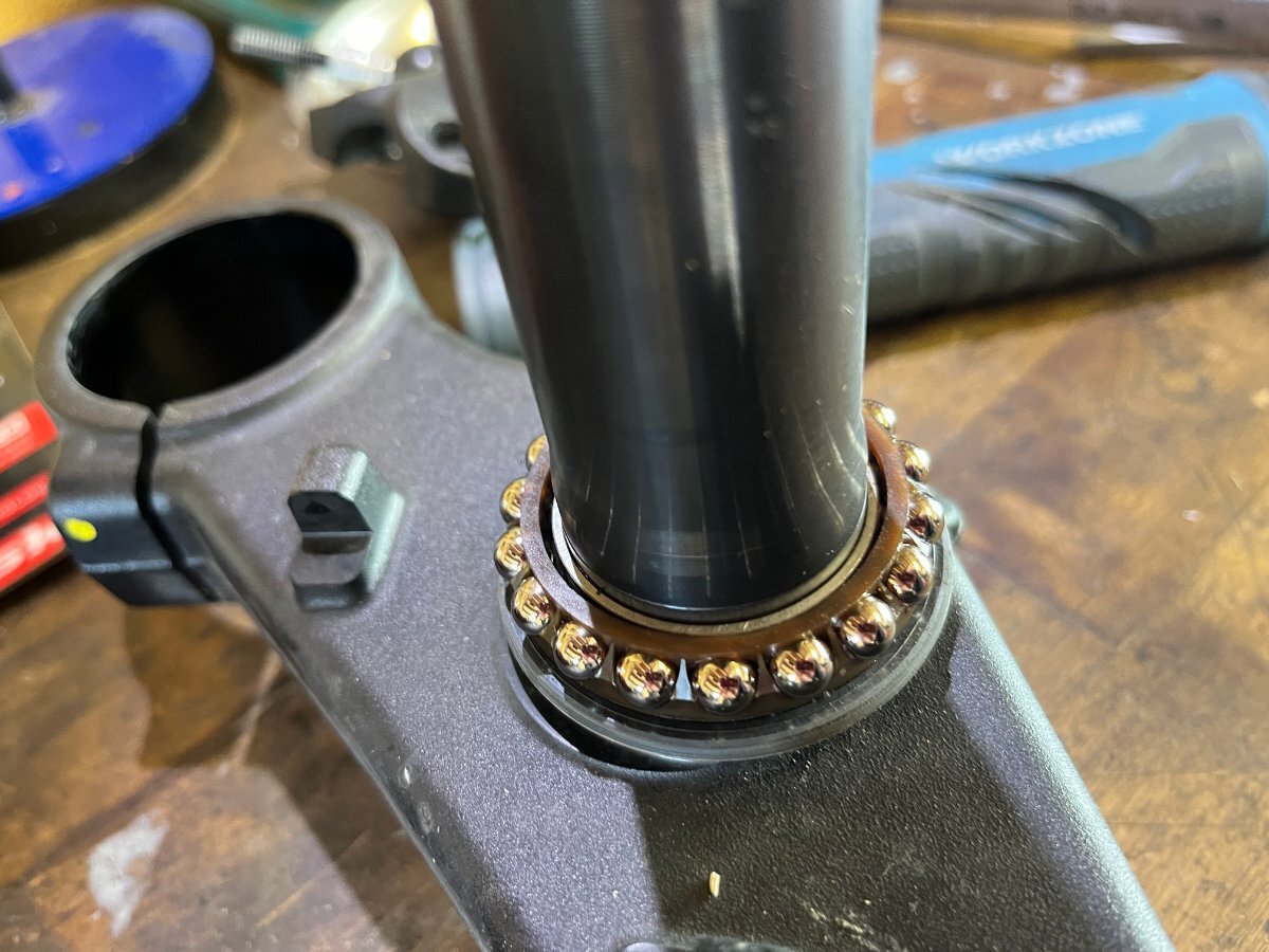

Teletubby Posted July 10, 2024 Share Posted July 10, 2024 😨Wenn da tatsächlich sowas wie auf dem Bild unten verbaut wurde, wundert es mich nicht, daß das Lager noch 2 Jahren (23.000km) kaputt ist. Gruß aus Krefeld Karsten Quote Link to comment Share on other sites More sharing options...
tee Posted July 10, 2024 Share Posted July 10, 2024 Warum? Das ist ein Standard Lenkkopflager. So ein "Stück" hat in meiner anderen Maschine 30 Jahre gehalten. Ein Kegelrollenlager, wie heute verbaut, ist natürlich die bessere Wahl. Andreas Quote Link to comment Share on other sites More sharing options...

Teletubby Posted August 3, 2024 Share Posted August 3, 2024 Hallo zusammen, die Lager sind raus. Es gibt am unteren Ring deutliche Einkerbungen der Kugeln. Vermutlich habe ich die Guzzi beim Transport auf dem Anhänger (im Mai, ca. 1800km) zu feste in die Gabel gezogen. Anders kann ich mit das Schadenbild nicht erklären. =>Also selber kaputt gemacht! Es war ausreichend Fett im Lager, es wurden hochwertige Lager verbaut, kein Rost oder Dreck, alles tipptopp! Die Lagergröße ist Außen 55mm, Innen 35mm, und ca. 14mm tief. Kegelrollenlager gibt es für diese Größe leider nicht. Also werde ich die gleichen Lager montieren. Grüße vom Niederrhein, Karsten Quote Link to comment Share on other sites More sharing options...
