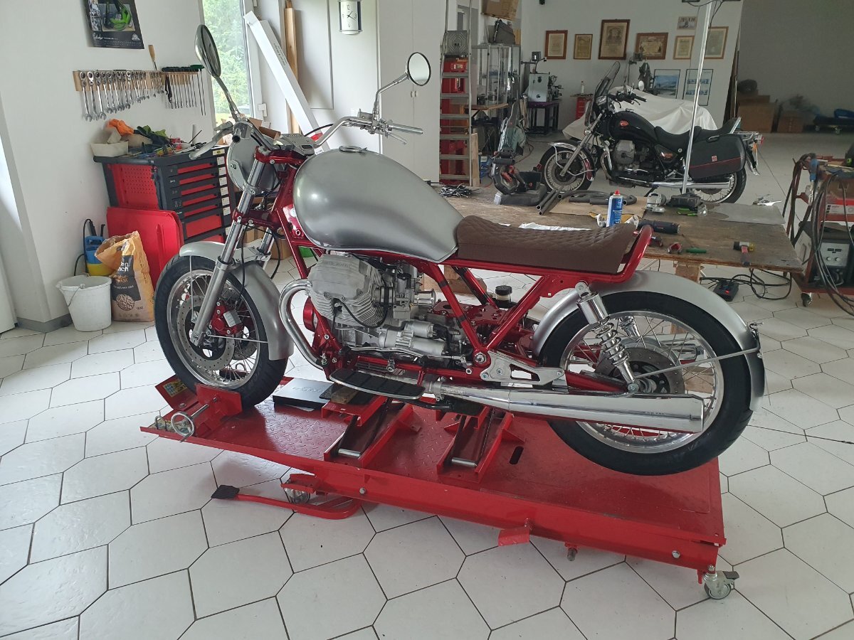

jens184 Posted September 13, 2024 Author Share Posted September 13, 2024 So langsam wird es. Jetzt die Züge für die Vergaser, andere Spiegel und Griffe suchen, Ventilspiel kontrollieren, Ventildeckel aufhübschen und den Tank fertigstellen. 10 1 Quote Link to comment Share on other sites More sharing options...
Motorradschneiderle Posted September 13, 2024 Share Posted September 13, 2024 vor einer Stunde schrieb jens184: So langsam wird es. Jetzt die Züge für die Vergaser, andere Spiegel und Griffe suchen, Ventilspiel kontrollieren, Ventildeckel aufhübschen und den Tank fertigstellen. Traumhaft schön.....🙏 1 Quote Link to comment Share on other sites More sharing options...

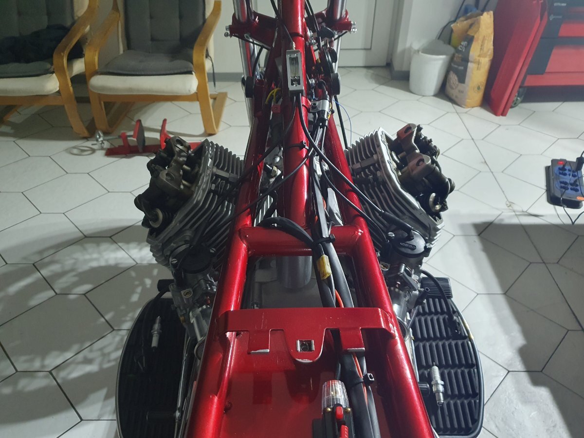

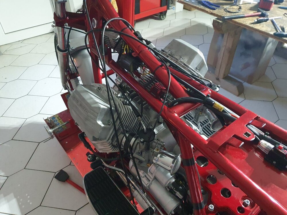

jens184 Posted September 24, 2024 Author Share Posted September 24, 2024 Moin. Heute hab ich die Gasfabriken montiert mit den originalen Zügen. Die Chokezüge bleiben so, die Gaszüge muß ich noch anpassen an die vorhin bestellte Weiche. Die von Guzzi sind für die Chokezüge sicher ausreichend, aber die Gaszüge bekommen eine vernünftige Weiche. Für meine R60/7 hab ich eine Weiche mit 3D Druck selber gebaut, die funktioniert auch tadellos, aber ich hatte gerade einfach keine Lust auf die Friemelei. Zumal ich momentan irgendwie unmotiviert schraube, weil Hummel fliegen so viel geiler ist. Aber so weit weg von der Ziellinie ist die dicke Guzzi ja nun auch nicht mehr. Wenn die Weiche da ist, löte ich die Strippen um und berichte wieder. 6 Quote Link to comment Share on other sites More sharing options...
jens184 Posted September 26, 2024 Author Share Posted September 26, 2024 (edited) Heute sind einige Sachen gekommen. Spiegel, Griffe und das Wichtigste: der Gaszugverteiler. Jungejungejunge, was ein feines Produkt. Top in Verarbeitungsqualität, super simpel im Handling. Absolut nicht billig, aber wirklich preiswert im Wortsinn. How ever, alles gleich angetüddelt. Die Bearbeitung von Bowdenzügen ist so nicht wirklich meine Lieblingsdisziplin, aber nützt ja nix. Irgendwie bin ich mit dem Lötgedöns nicht so auf Du-und-Du. Nachdem das Griffkabel in die zweite Runde mußte, weil der Lötnippel sich verabschiedet hatte, scheint das jetzt zu halten....hoffentlich. Die Spiegel sind für den Preis wirklich super, die Verarbeitung paßt da auch wirklich. Naja, die Griffe sind ok, passen aber nicht 100% ig zur Sitzbankfarbe. Aber Luise bekommt die nicht zurück, geht schon. Wenn die 0,22mm Lehre für die Ventileinstellung morgen kommen sollte, werde ich die Dicke morgen mal tuckern lassen.....wenn sie denn mag und ich nix komplett verkehrt gemacht habe. Na mal sehen. Vergessen, die Deckel habe ich heute auch mit Glasperlen gestrahlt und dann maskiert. Mit einer kleinen Schaumstoffrolle ging das Bepinseln recht simpel. Zwischenschritte hab ich nicht bebildert, ist ja recht simpel. Eine ruhige Hand (hatte ich heute Vormittag nicht so recht 😂) und ein vernünftiges Abklebematerial ist von Vorteil. Nachdem ich Lackierband probiert hatte, was auf der Oberfläche unschöne "Markierungen" hinterlassen hat, habe ich dann das Klebeband zum Pulvern genommen. Das hat funxioniert. Egal, das Ergebnis (noch nicht ganz "verputzt", lasse ich so. Edited September 26, 2024 by jens184 Deckel vergessen. 7 Quote Link to comment Share on other sites More sharing options...
