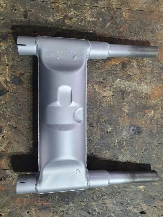

jens184 Posted June 2, 2024 Author Share Posted June 2, 2024 (edited) Sodele, ich hab heute die Candy-Teile gepulvert. Nicht perfekt, aber die Sichtflächen kommen schon so hin, daß ich wirklich zufrieden bin. Bleibt so, ich fahre damit irgendwann rum. Das Candy Rot bekommen die Rahmenteile und die Radnaben. Die Naben hab ich noch nicht in der Mache. Ich finde die Farbe rattenscharf, die Tiefe ist wirklich unglaublich. Wie schon irgendwo geschrieben, die Lasuren sind nicht einfach zu pulvern. Eigentlich müßte man alle scharfen Kanten runden, um ein wirklich gleichmäßiges Ergebnis zu bekommen. Das ist aber wohl bei Lasurlacken als Naßlack nicht anders. Leider bekommt mein olles Samsunghändi nichtmal den Farbton hin. Ich freue mich wie Bolle Den Sammler hab ich auch ein wenig aufgehypscht, da waren doch tatsächlich Löcher drin. Lack ist Naßlack von Presto, 800 Grad ( ) wer es glaubt. Stand noch rum. Edited June 2, 2024 by jens184 6 Quote Link to comment Share on other sites More sharing options...

Fly Posted June 3, 2024 Share Posted June 3, 2024 Schaut doch gut aus.👍 Hast du keine Bedenken das des Pulver net irgendwann von den Sammler oder Motorblock abblättert? Die werden doch ziemlich Heiß? Quote Link to comment Share on other sites More sharing options...
jens184 Posted June 3, 2024 Author Share Posted June 3, 2024 Der Sammler hat eine Naßlackierung bekommen. Presto Hochtemperaturlack. Der Motor wird nicht gepulvert. Hab ich aber schon dreimal gemacht, hält bis heute. 1 Quote Link to comment Share on other sites More sharing options...
