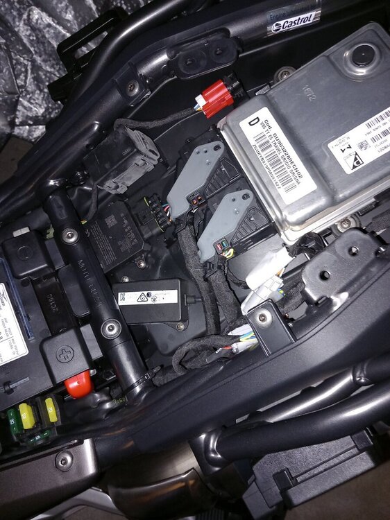

V85Treiber Posted April 23, 2024 Share Posted April 23, 2024 (edited) Am 3.4.2024 um 12:57 schrieb Sniper85tt: Hallo Andreas, Danke für die Rückmeldung. Auch habe gestern Deine Umschalt-Tipps mal ausprobiert und es funktioniert auch bei mir genau wie Du beschreibst. Das mit dem ABS wusste ich noch nicht. Nochmals vielen Dank, beste Grüße und allseits Gute Fahrt, Stephan Moin Stephan, Habe auch ne Travel 2023 gekauft und frage mich ob das Mia dabei ist, wenn ja, was es kann, welche app.man für Android dazu benötigt, was es taugt und welche Erfahrungen du damit hast. Vermute mal das es das Kästchen mit dem weißen Aufkleber ist??? Dank vorab, Gruß Ed Edited April 23, 2024 by V85Treiber Quote Link to comment Share on other sites More sharing options...
AnLenz Posted April 25, 2024 Share Posted April 25, 2024 Das kleine Kästchen mit dem Aufkleber ist Mia. Quote Link to comment Share on other sites More sharing options...
Sniper85tt Posted April 25, 2024 Author Share Posted April 25, 2024 Hallo Ed, sorry, für die späte Rückmeldung. Die Frage zum Mia hat Andreas (Danke!) ja schon beantwortet. Bzgl. der App kann ich nur was zur IOS-App sagen. Sie heißt Moto Guzzi und ich habe mich auch bis jetzt nur mit dem Navi-Element der App beschäftigt. Grundsätzlich finde ich es sehr gut, das ich eine vernünftige Navigation über das Motorrad-Display verwenden kann. Es funktioniert alles ganz gut. Für eine Motorrad-Navi-App hätte ich mir gewünscht, dass ich alá Calimoto "kurvenreiche Streckenführung" aktivieren könnte. Viel mehr kann ich noch gar nicht sagen, da meine Saison mit der V85tt ja gerade erst begonnen hat. Vielleicht kann ich am Ende der Saison mehr dazu sagen. Beste Grüße, Stephan PS: ich mache mit 2 Freunden vom 01.-05.05.2024 eine kleine Motorradtour an der Ostsee entlang. Vielleicht sieht man sich ja irgendwo. VG Stephan Quote Link to comment Share on other sites More sharing options...
