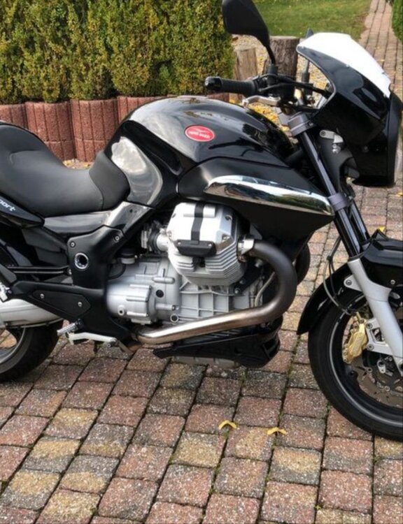

Ja, das kann sein. Aber ich schnalle grad nicht, ob das Teil, was ich mir ansehen will, eine mit 4 oder 2V Köpfen ist. Wenn ich das richtig sehe, ist der 4 Ventiler ein Motor mit oben liegender Nockenwelle und der 8 Ventiler ein Motor mit unten liegender Nockenwelle und Stoßstangen-Antrieb auf Kipphebel, der dann die Rollenstößel braucht. Anhand der Bilder (hab eins angehängt) kann ich nicht erkennen, ob das ein Doppelzünder ist oder nicht.
vor 27 Minuten schrieb Blixa:
[...] Wenn ich das richtig sehe, ist der 4 Ventiler ein Motor mit oben liegender Nockenwelle und der 8 Ventiler ein Motor mit unten liegender Nockenwelle [...]
Nicht ganz. Von den angesprochenen Aggregaten hat keines eine obenliegende Nockenwelle. Beim Kettentrieb handelt es sich um eine kurze Kette, die KW und NW verbindet und nicht in den Zylinderkopf geht.
Falls ich mich irre, bitte ich um Erleuchtung 👀
Grüße
