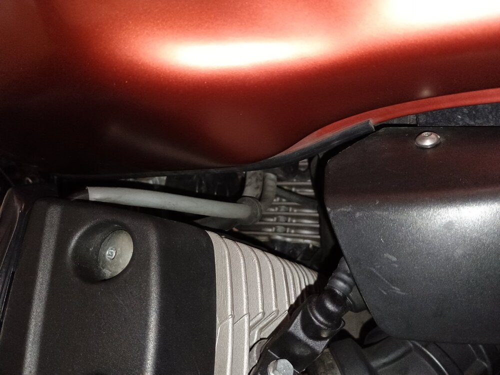

Bin mal schnell in die Garage gesprungen. Siehe Foto, rechts analog ausreichend Luft. Benutze aber auch keinen Tankrucksack aber der Tank ist randvoll. Mache mal ein Foto wie es bei dir aussieht.
MfG Andreas

Du meinst aber schon die Stelle am Übergang Ventildeckel/Zylinderkopf?
Da ist bei mir Luft und nichts scheuert.
Die Ventildeckelschrauben sind aber nicht original 😉
MfG Andreas

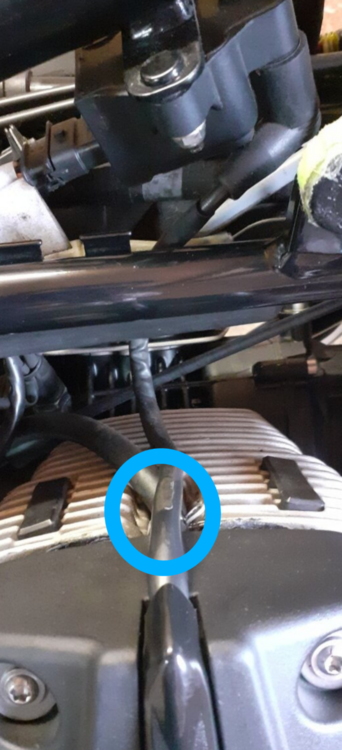

Bei mir sind die Kabel noch durch ein Kunststoffteil durchgeführt welches die Nummer B063431 trägt. Dieses hier:
Und die Zündkabel gehen durch die zwei Löcher in dem Dreieck. Das Teil sehe ich bei dir nicht. Ist es vorhanden?
MfG Andreas
