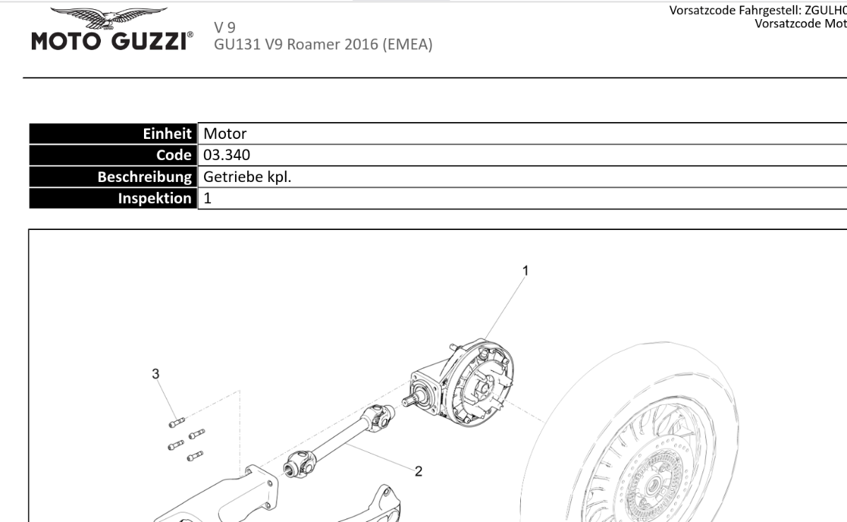

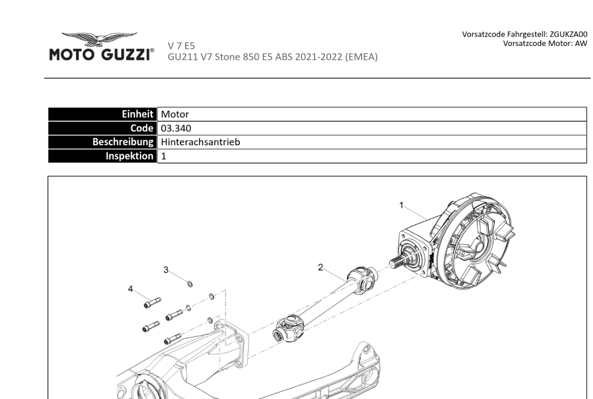

fender_rhodes Posted November 8, 2023 Share Posted November 8, 2023 Hallo Jens, da hast du eine schwierige Frage gestellt, deshalb die "verhaltenen" Reaktionen. Ich habe mal die Ersatzteillisten beider Modelle verglichen, leider kann man daraus keine Rückschlüsse ziehen, es gibt nur wenig Gleichteile zwischen den beiden Modellen an Vorder- und Hinterrad. Was mich kritisch macht sind z,B. die unterschiedlichen Mitnehmer am Endantrieb. Ob die zueinander kompatibel sind? Bilder vom Endantrieb findet man leider nur von der V7, so dass man nicht vergleichen kann. Also, leider kann ich deine Frage nicht beantworten. Gruß Thilo Quote Link to comment Share on other sites More sharing options...
Guest Posted November 8, 2023 Share Posted November 8, 2023 (edited) Hallo, die V 9 hat einen etwas anderen Kardanantrieb mit Antriebsverzapfung in die Nabe des Hinterrades, hier ist der Umbau schon aufwendig, desweiteren gibt es Unterschiede bei den ABS Gebern in den Rädern etc. Außerdem sind Radachsen und Distanzhülsen nicht identisch. Ich habe mir auch die Ersatzteillisten angeschaut, aber nicht bis ins letzte Detail geprüft, weil erkennbar war, daß es sich nicht um Plug and Play handeln würde. Aufgrund der aufgeführten Sachlage rate ich von so einem Umbau ab. Das ist nicht mal eben zu machen. Grüße Commander Edited November 9, 2023 by commander Quote Link to comment Share on other sites More sharing options...
