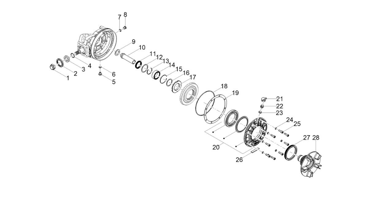

Guest Posted November 4, 2023 Share Posted November 4, 2023 (edited) Hallo, wenn die Reparatur in der Werkstatt den Mangel nicht behoben hat, entsteht die Pflicht zur Nachbesserung. Es gibt übrigens nicht nur einen Simmerring im Lagerschild, sondern einen kleineren mit O-Ring hinter dem Lager, Pos. 11 und 12. Liegt hier eine Undichtigkeit vor drückt es u.U. an der Radachsenführungshülse raus. Der Lagerschild mit dem großen Simmerring und dem dahinter liegendem O-Ring ist einfacher zu prüfen(Sichtkontrolle). Es ist aufwendig diesen S-Ring zu erneuern, da das Lager Pos. 14 ausgebaut werden muß. Ich würde mich an deiner Stelle umgehend mit der Werkstatt in Verbindung setzen. Ist ja schließlich auch ein Sicherheitsaspekt. Viel Erfolg. Grüße Commander Edited November 5, 2023 by commander Quote Link to comment Share on other sites More sharing options...
roeme Posted November 5, 2023 Share Posted November 5, 2023 (edited) Danke euch, doch mein "trotz" war etwas irreführend. Es war nach dem Werkstattbesuch vor Jahren längere Zeit in Ordnung. Die Leckage hielt sich auch in Grenzen (so 2x im Jahr nachfüllen). Es ist einfach eine Unschönheit welche ich mal angehen möchte, aber ich habe keine Lust nochmals mehrere hundert Dublonen Arbeit zu bezahlen für einen ungewissen Ausgang (oder dann ein ewiges Hin- und Her wenn's dann doch nicht gut ist). Da schraube ich lieber selber. @commander der Endantrieb meiner V7 ist diese Variante: Ich werde aber zu gegebener Zeit einen separaten Projekt-Fred erstellen. Edited November 5, 2023 by roeme 1 Quote Link to comment Share on other sites More sharing options...
Guest Posted November 5, 2023 Share Posted November 5, 2023 (edited) Hallo, bisher bin ich davon ausgegangen, daß es sich um eine V 7-850 handelt. Nachdem ich jetzt deine angehängte Zeichnung des Kardanantriebs sehe ist es eine 750er. Diese Antriebe hatten die obenliegende Entlüftungsschraube. Dieser K-Antrieb wurde, mit kleinen Änderungen, seit Ende der 70er Jahre verbaut, und war relativ problemlos. Grüße Commander Edited November 5, 2023 by commander Quote Link to comment Share on other sites More sharing options...
