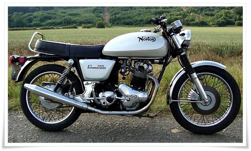

holger333 Posted October 29, 2023 Share Posted October 29, 2023 Moin Renè, nur mit den Engländer habe ich tatsächlich nur gute Erfahrungen... Habe seit 1978 Triumph Bonneville 750 (die Echte aus Meriden) und später ab 1980 alle Norton Commando Modelle besessen und gefahren. Von meiner 750 Fastback über 850 Roadster und 850 Interstate Electric Start...und der 850 Roadster meiner damaligen Frau. Viele längere Urlaubsreisen...Südfrankreich-Ibiza---natürlich England-Schottland-Irland und jährlich meine Isle of Man Fahrten. An der Fähre in Hull habe ich viele Motorradfahrer vor meiner Norton knien lassen; 😇🥰 weil sie Öl unter dem Motor suchten... 😵 aber kein Swimming in Oil... fanden 🤩 Warum? Weil ich mich mit diesen fantastischen Engländerinnen an wechselnden Drehzahlen und kein BAB Dauertempo in höheren Bereichen gehalten habe. So konnte ich viele Vorurteile widerlegen...habe viele Pokale auf der I.o.M abgeräumt für Best Commando. Hier wurde die absolute Originalität - aber in Verbindung mit den höchsten KM-Meilen Tachoständen beurteilt. Natürlich hatte ich immer Autosol und Baumwolllappen bei mir...um meine hochglänzenden Aluteile im höchsten Glanz erhalten hatte. Mensch, waren das tolle Zeiten. Gruß Holger Quote Link to comment Share on other sites More sharing options...

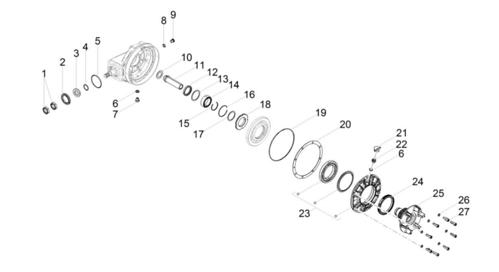

Eine Guzzi Posted October 30, 2023 Author Share Posted October 30, 2023 @commander ah, dieser unsägliche Gummistopfen? Eine Entlüftung mit Gummistopfen stelle ich mir auch komisch vor. @holger333 ich habe eine Zeit lang „Verdeckstützen“ für die Morgan mit dem „Cabrioverdeck“ hergestellt. Da wäre noch Luft nach oben. Autosol hat in einer der letzten Oldtimer Praxis ziemlich schlecht abgeschnitten, obwohl ich das Zeug auch recht gut finde. Gruß René Quote Link to comment Share on other sites More sharing options...
sine88 Posted October 30, 2023 Share Posted October 30, 2023 Bei Guareschi Moto gibt es für die V7 III einen Entlüfterstopfen, welcher klassisch ins Freie entlüftet. Im Rennbetrieb für die Trofeo Klasse wird dieser mit einem Schlauch nach oben verwendet. Ggf. passt dieser auch an die 850er. Ölstopfen-Kit - Guareschi Moto Quote Link to comment Share on other sites More sharing options...
Guest Posted October 30, 2023 Share Posted October 30, 2023 vor 8 Stunden schrieb commander: Hallo, hier ein Beitrag aus dem Schweizer Forum: Guzzifan.CH. Modell V 85 TT, gilt aber auch für V 7 850. Die im Text genannte Entlüftung ist die Position 21 und 22 mit Dichtung Pos. 6 am Lagerschild. Bei früheren Modellen z.B. V 65 war die Entlüftung in der Einfüllschraube. Commander Servus Commander, Erst einmal danke für den interessanten Artikel und die Explsionszeichnung. Ich möchte nun auch nicht zu lange auf diesem Thema herumreiten, doch angesichts der von Moto Guzzi vorgesehenen 30.000km Wechsel-Intervalle für das Öl im Endantrieb, würde ich schon gerne zwischenzeitlich mal einen Ölwechsel einschieben. Mir geht es primär um die Tatsache, daß Einfüllen bis es rausläuft offensichtlich eine Überfüllung mit sich zieht, die - wenn man es auf der AB dann mal laufen lässt, zu einem gefährlichen Ölverlust mit möglichem Gripverlust des Hinterreifens führen kann. Ciao der Andi Quote Link to comment Share on other sites More sharing options...
