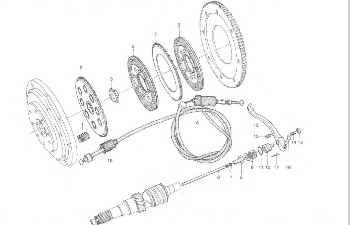

Guest Posted October 19, 2023 Share Posted October 19, 2023 (edited) Hallo, die Vorgehensweise ist bei allen Tonti Rahmen gleich, also auch bei der LM. Aufgrund deiner Fragestellung gehe ich davon aus, daß du diese Reparatur noch nie gemacht hast. Deshalb von mir einige zusätzliche Informationen. Es ist sehr sinnvoll vorher das Werkstatthandbuch aufmerksam zu lesen. Grundbuch V 1000 G5/SP nicht nur die Ergänzung LM. Findet man u.a. bei Guzzitek.org. Es sollten nicht nur die Kupplungsbeläge gewechselt werden, sondern auch die Zwischenscheibe. Wenn der Kupplungsmitnehmer noch die alte Verzahnung haben sollte auf die neuere Version umgerüstet werden. Verzahnung im Schwungrad prüfen, Kupplungsfedern prüfen. Da der Motor ja bereits vom Getriebe getrennt ist, sollte man auf die Dichtheit im Bereich Hauptlagersimmerring achten und event. wechseln Ebenso Simmerring Getriebe Ein und Ausgang. Neuer O-Ring auf Kupplungsdruckstück und zwei neue konische Gummis auf Druckstange. Beim Zusammenbau brauchst du unbedingt ein Zentrierwerkzeug. Dazu kannst du den neuen K-Mitnehmer verwenden wenn du durch eine Hülse zentrierst und eine lange Schraube verwendest. Damit kannst du gegen den Druck der Kupplungsfedern arbeiten. Desweiteren ist sinnvoll das Maß der Schwingenbolzen(herausstehend) mittels Schieblehre zu messen und zu notieren. Damit sparst du dir beim Zusammenbau Arbeit. Hilfreich ist eine zweite Person beim Abheben und Aufsetzen des Rahmens. Viel Erfolg. Grüße Commander Edited October 20, 2023 by commander Quote Link to comment Share on other sites More sharing options...
