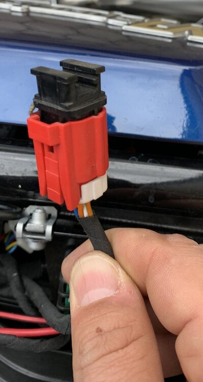

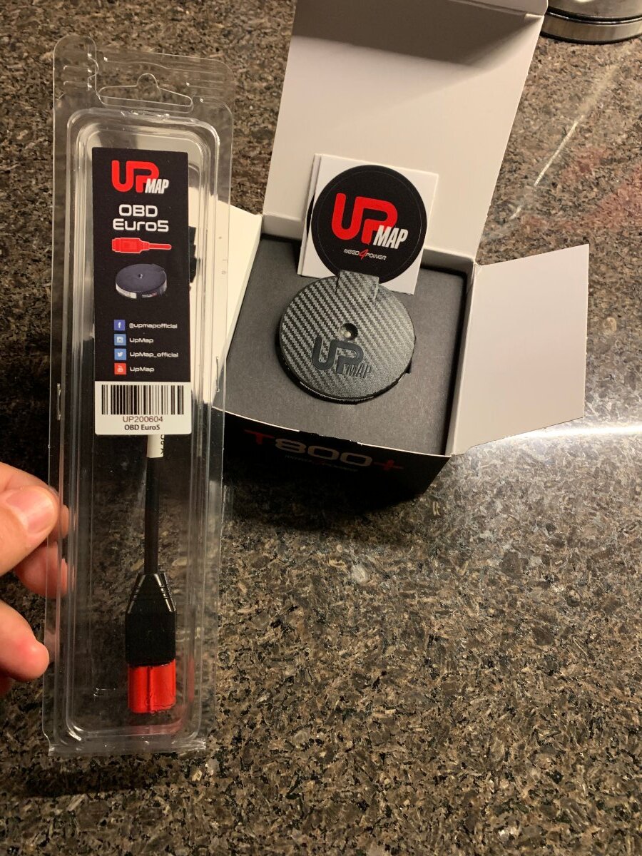

Bastlwastl Posted October 25, 2023 Author Share Posted October 25, 2023 so hier geht es ein wenig weiter . nachdem ich mich erst mal ein wenig einlesen musste bezüglich des UpMap t800+ ging es am Wochenede daran dieses Ominöse Sagenumwobene Mapping mal zu testen und aufzuspielen. geliefert wird an Hardware dein Bluetooth Dongle und ein passendes Adapterkabel für die Euro 5 ODB stecker das Ganze wird einfach zusammengesteckt . bevor es weiter geht muss man sich eine App aufs Mobiltelefon runterladen . in dieser App ist schritt für schritt alles erklärt wie es zu Handhaben ist . bei ausgeschalteter zündung kann man schon mal Problemlos das gerät in den unter der Sitzbank vorhandenen "roten" ODB-Stecker einstecken . 2 Quote Link to comment Share on other sites More sharing options...
Bastlwastl Posted October 25, 2023 Author Share Posted October 25, 2023 wenn man das hat kann man die App mit dem Dongle Paaren und er wird erkannt . Anschließend muss man das Moped das unterstützt wird in der App hinterlegen . bevor man jetzt egal wie ,irgendetwas machen oder Ändern kann, wird die Aktuelle Software die auf dem Moped aufgespielt ist bei UpMap in der Cloud hinterlegt /raufgeladen. diese Version ist dann immer auf den Server zugreifbar und jederzeit wieder Aufspielbar . auf gut Deutsch , man kann egal was man macht "immer" auf den Ursprungszustand zurückkehren. wenn man das hat kann man die App nutzen und sowohl Fehlercodes auslesen wie auch Parameter auslesen oder wärend der Fahrt wenn gewünscht auch Aufzeichnen. Jetzt kann man anhand eines Freicodes eine Beliebige Map (je nach umrüstung des Fahrzeugs) beim Anbieter runterladen . Kaufen usw usw. diese wird dann wieder mit Idiotensicherer Anleitung (zündung an ;Notaus an, usw) damit aufgespielt . in meinen Fall hier zu Sehen die Version von Guareschi mit Sportauspuff,Sportluftfilter und eingebauten DB -Eatern. Anschließend die Zündung aus/Zündung an . Starten-Fahren ,Spaß Haben ! ich bin bisher Wetterbedingt nur eine kurze Runde zum Warmfahren und Testen gekommen. Die V7 läuft schon im kalten Zustand nach dem Start merklich besser und das vielmals angesprochene Konstandfahrruckeln in bestimmten Drehzahl und Geschwindigkeitsbereichen ist komplett weg ! Komisches Fahrverhalten oder dergleichen ist mir nicht aufgefallen. Mehrleistung ???? keine Ahnung , nicht wirklich . Dafür ein schöner runder Motorlauf ohne Zicken. so wie man es sich Wünscht . Sobald ich mehr Gefahren bin gibt es ein Feedback dazu. 6 Quote Link to comment Share on other sites More sharing options...

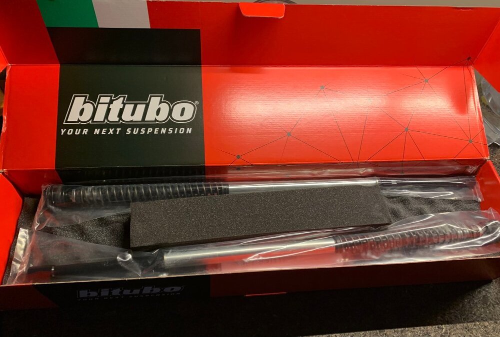

Bastlwastl Posted October 27, 2023 Author Share Posted October 27, 2023 zur Info für alle ! der aktuell angebotene Gabelkit für die V7 - 850 ab 2021 passt nicht .. die Oberen Gabelkappen sind unterschiedlich im vergleich zur OEM version. denke da hat jemand geschlafen🙄 Bin in Klärung mit dem Anbieter , da ja auch andere Anbieter inzwischen Sets anbieten und dorten evtl das gleiche Problem besteht . Ich gebe Bescheid sobald ich neue Infos habe . 1 1 Quote Link to comment Share on other sites More sharing options...

Bastlwastl Posted November 9, 2023 Author Share Posted November 9, 2023 Guten Abend zusammen ! Heute kam endlich das neue Paket mit den so wie es auf den ersten Blick aussieht richtigen Gabeleinsätzen 👍 Karton hat die gleiche Bezeichnung und Label wie der Alte. scheint also wirklich beim Hersteller falsch Verpackt worden zu sein . Sobald ich die Tage dazu komme geht es weiter und es gibt neue Bilder und Infos . @Harro deine Bedenken sind gerechtfertigt aber soweit ich das sehe kann man jederzeit wieder ein Softwareupdate beim Händler aufspielen lassen wenn alle Stricke reißen . bzw kannst du jetzt,sollte es ein Update geben das zb. das Dashbord oder anderes betrifft . Dieses jederzeit beim Händler aufspielen lassen und anschließend wieder das Guareschi Mapping für den Motor aufspielen . Das ist halt der Fluch der modernen Welt. Die App zieht ja ihre Maps vom Anbieterserver. Wenn müsste man die App so Umschreiben das andere Quellen ausgewählt werden können. Quote Link to comment Share on other sites More sharing options...

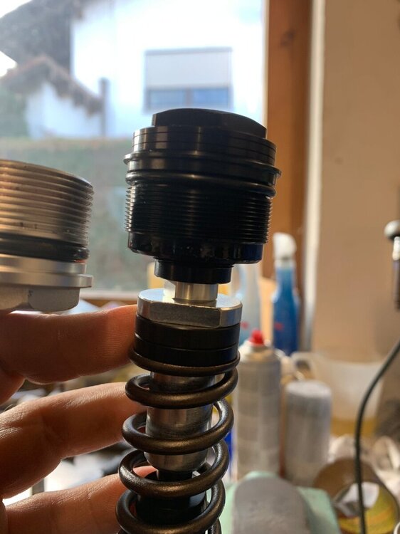

Bastlwastl Posted November 10, 2023 Author Share Posted November 10, 2023 Heute hatte ich ein wenig Zeit um zumindest die Holme wieder zusammen zu Setzen . an den unteren Hydraulikhülsen sitzt eine Konisch geformte Feder die sozusagen beim komplett Ausfedern ein Schlagen der Holme an die Gabelfüße verhindert. Diese muss mit einen Flachschraubendreher runtergehebelt werden um sie an den neuen Gabeleinsätzen weiter zu Verwenden. Anschließend wird der neue Kompletteinsatz in die Gabel geschoben und unten am Gabelfuß wieder Verschraubt. Anzugsdrehmoment ist hierbei an der unteren Schraube 50NM . Quote Link to comment Share on other sites More sharing options...

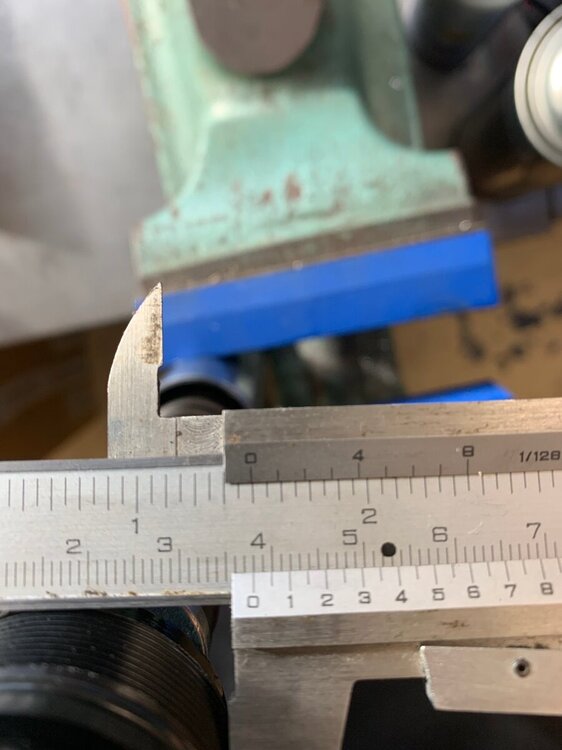

Bastlwastl Posted November 10, 2023 Author Share Posted November 10, 2023 (edited) Bevor man Oben verschließt kommt noch laut hersteller ein 2,5er Gabelöl rein zur Schmierung in die Holme . auf beiden Seiten jeweils 240ml die Verschlußkappen mit der Einstellung haben eine 28er Schlüsselweite! welch eine tolle größe....🙄 Beide Kappen werden Handfest angezogen . Wichtig zu erwähnen ist das es zumindest vom Hersteller aus eine Rechte und Linke Seite der Einsätze gibt . letztendlich sind sie Identisch aufgebaut und an beiden kann man die Federvorspannung einstellen, nur hat die eine die Zugstufen und die ander die Druckstufenverstellung . Dies sollte spätesten beim Einstellen der Einsätze beachtet werden. einbau die Tage ! Edited November 10, 2023 by Bastlwastl 2 1 Quote Link to comment Share on other sites More sharing options...

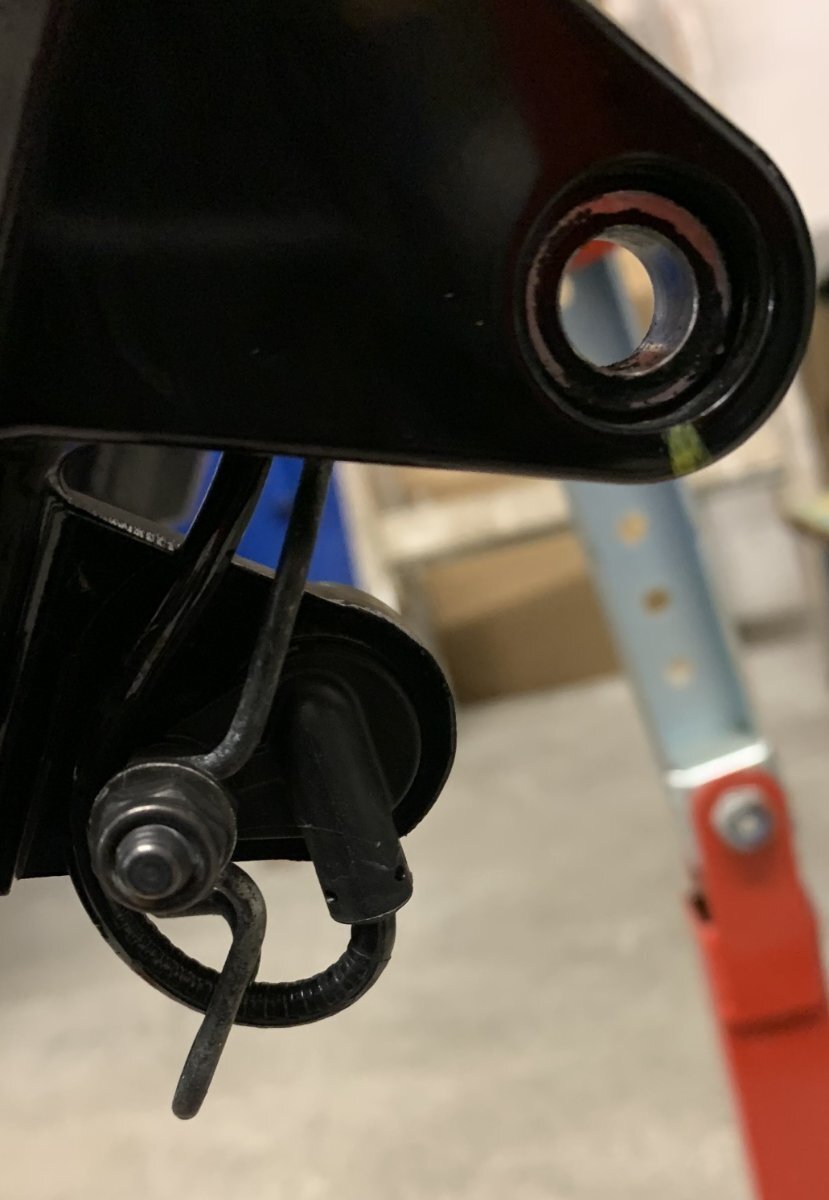

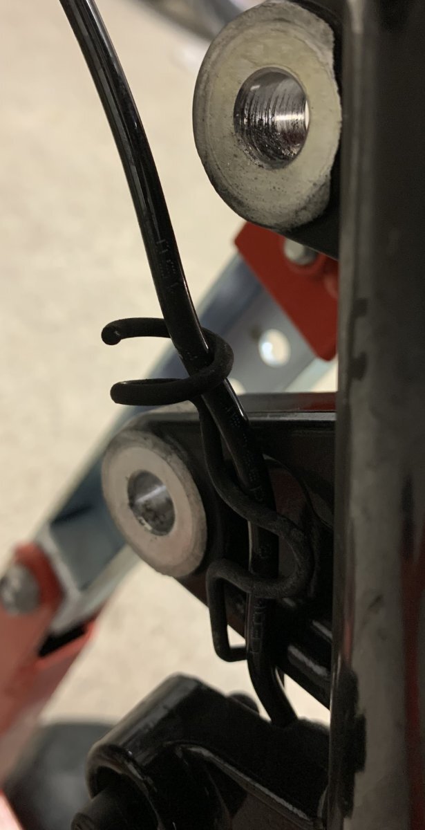

Bastlwastl Posted November 12, 2023 Author Share Posted November 12, 2023 anschließend Kommt das Rad rein die Radachse wird mit 80NM angezogen. WICHTIG!!! noch nicht die Klemmschrauben anziehen ! wenn das Rad eingebaut ist kann der Bremssattel aufgesetzt werden Dabei ist darauf zu achten das die Leitung des ABS Sensors zwischen den Haltern und dem Bremssattels mittig nach aussen geführt werden. Anzugsdrehmoemnt der beiden Bremssattelschrauben sind 50 NM , Ohne Schraubensicherungsmittel. das Schutzblech mit Halter habe ich mit 25NM Angezogen da der halter Massiv ist und als Stabilisator mit wirkt . auch sind es "M8" Schrauben die da verbaut sind . Zum Schluß das Moped Abbocken . Jetzt mit gezogener Bremse die Gabel ordentlich mehrfach Einwippen anschließend zu letzt die beiden kleinen unteren Klemmschrauben der Radachse mit 10-12NM festziehen . Das hat den Grund das sich alles setzen kann und so keine Verspannung im Fahrwerk auftritt. Fertig ist vorerst mein Umbau , sollte mir noch was in die Quere kommen setze ich den Faden hier Fort . 2 Quote Link to comment Share on other sites More sharing options...
