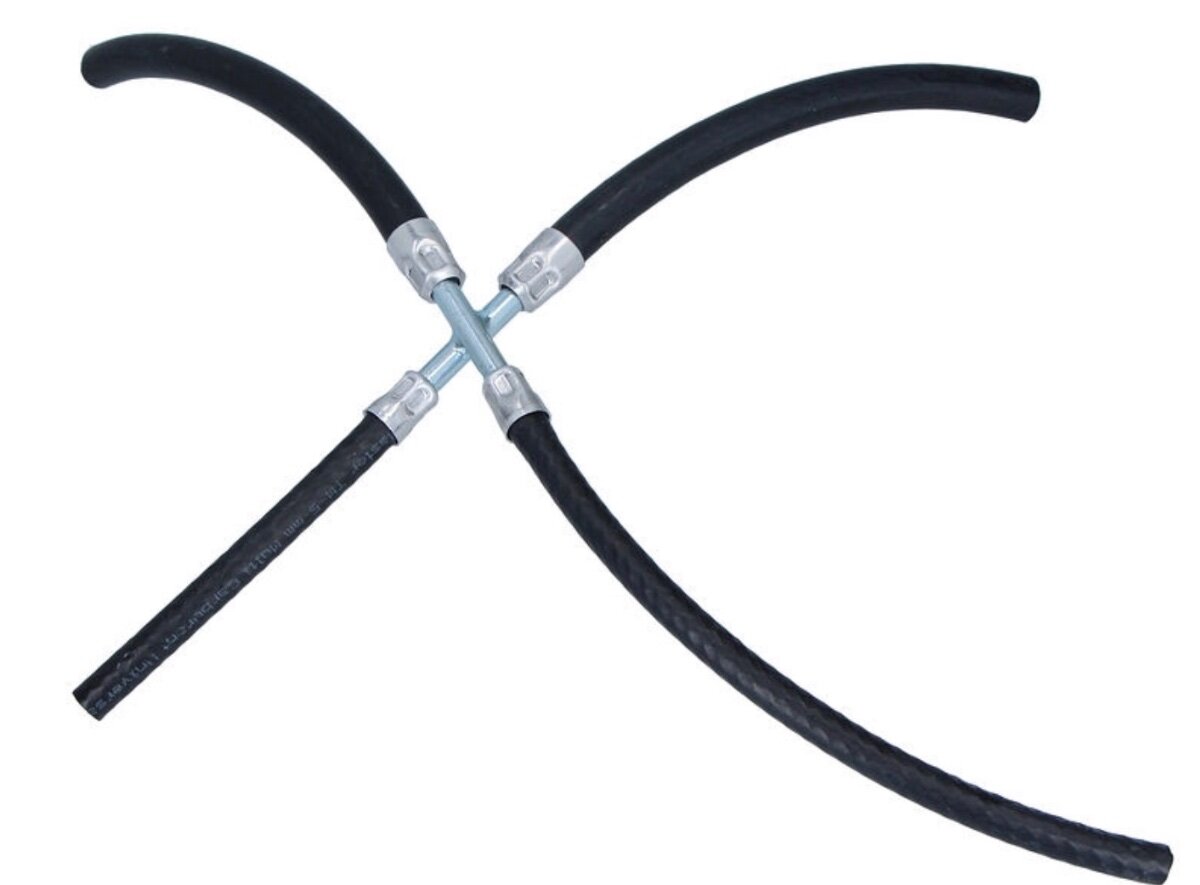

Caliking Posted January 8 Share Posted January 8 Am 16.10.2023 um 17:38 schrieb Guzzmania: Servus beinander, endlich habe ich meine Maschine im Sommer fertig umgebaut. Sie startet und läuft tipptopp. Da ich komplett neue verchromte Krümmer eingebaut habe, sehe ich, dass der rechte sich von der Hitze schon verfärbt, der linke nicht. Daraus schließe ich, dass die Zylinder unterschiedlich laufen, bzw. Der rechte etwas heißer. Kerzenbild ist nahe zu identisch. Was sagen die Spezialisten, schlimm (abgesehen von Verfärbungen)? Ich habe das öfter an anderen Mopeds schon gesehen. Soll ich was dagegen unternehmen? Ich kann versuchen den Vergaser auf Grundeinstellung zurück zu drehen und dann noch schauen, wobei ich ihn danach synchronisieren muss. Die Grundeinstellung wäre 1,25 Umdrehungen, richtig? Danke und viele Grüße Juri Schöne Maschine. Thema: diese Anlaufverfärbung kann viele Ursachen haben. Gefährlich wäre eine zu magere Vergasereinstellung, die zu Ventilverbrennung oder zum Kolbenloch führen kann. Versuche Mal mit dem Handrücken den Auspuffausstoßzu erfühlen. Leerlaufstellschraube so justieren bis Drehzahl nicht mehr erhöht. Wichtig: Synchronisation. Ich habe mit Schlauchwaage und gebrauchtem (dunklen) Getriebeöl zunächst Standgas und dann höherer Drehzahl synchronisiert. ( Gaszugspiel angleichen für Schieberöffnung). Ich war verblüfft, wie positiv sich das auswirkt. Schau auch Mal das Kerzenbild an. Sollte die rechte Kerze viel heller als die linke sein: Vergaser zu mager. Viel Erfolg und gute Fahrt. Quote Link to comment Share on other sites More sharing options...
