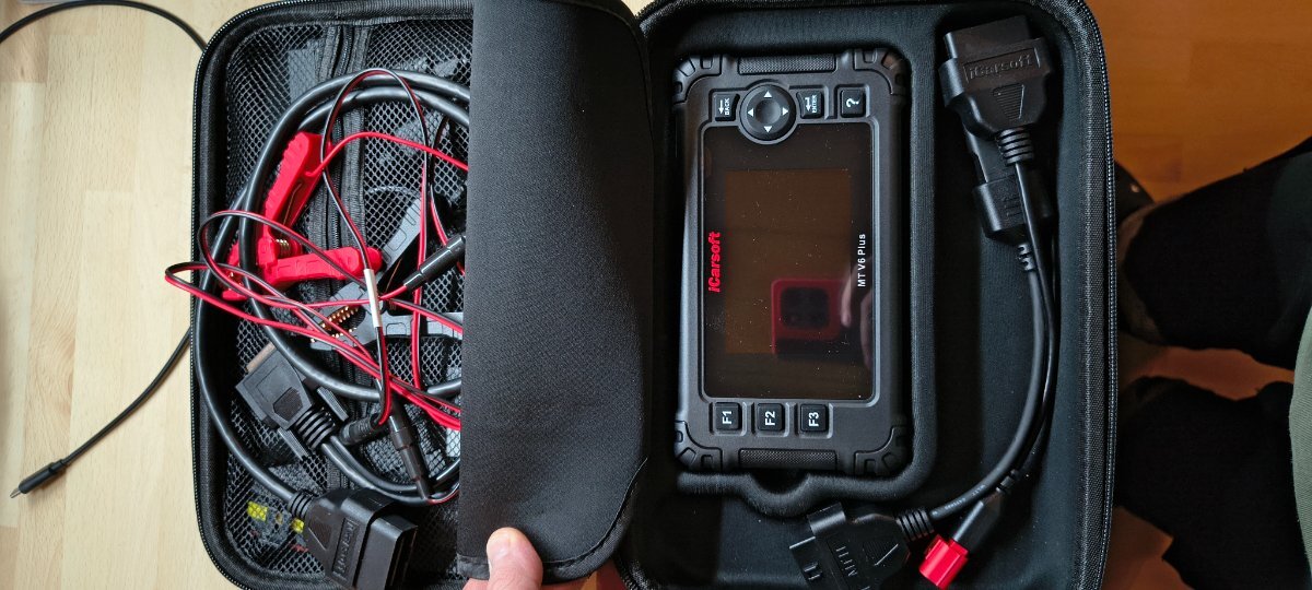

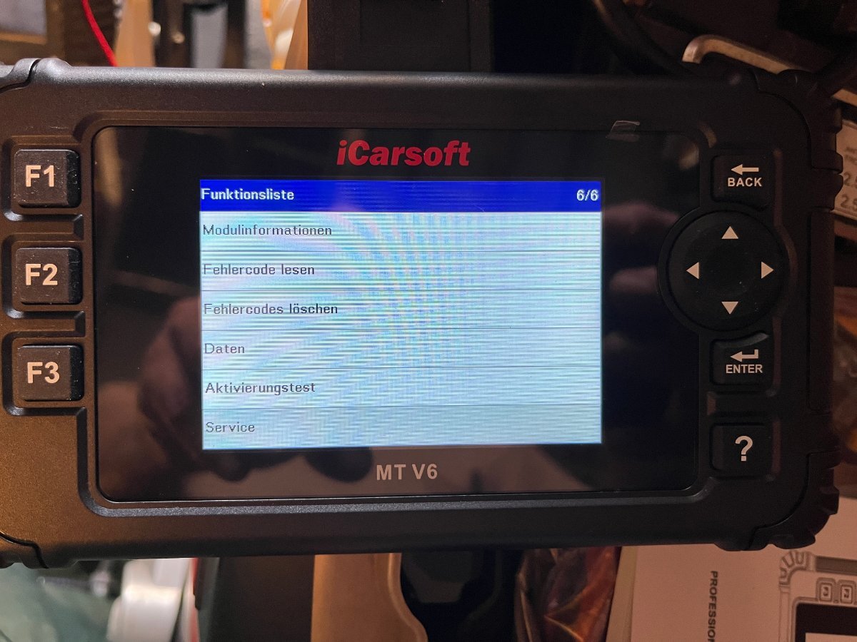

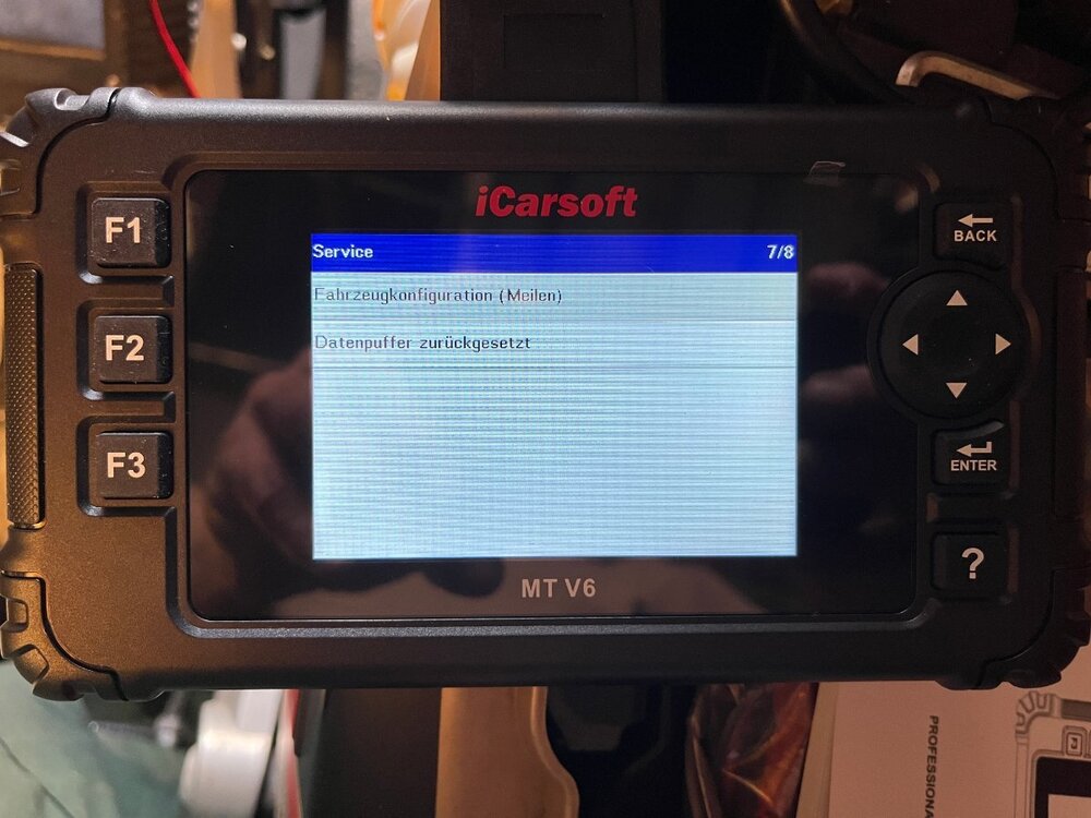

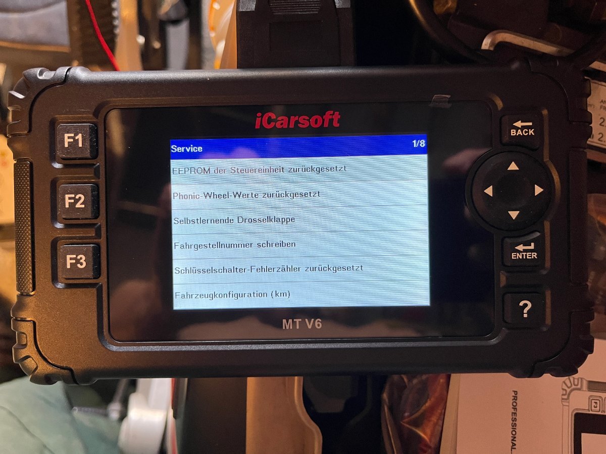

Was die alles können kannst hier lesen.
ISCAN GUZZI - OBDSTAR Technology Co., Ltd
Motorrad Diagnose Diagnosegerät für Moto Guzzi V85 TT V9 Euro 5 - Duo
Motorrad Diagnose Diagnosegerät Fehlerauslesegerät Bike Scan 2 Pro
Guzzidiag habe ich mich nicht groß beschäftigt da es auf Windows basiert und ich  da schon was Portables haben möchte.
Ausserdem ist in der Fahrzeugliste nur die V85tt E4 mit dem IAW7SM Steuergerät aufgelistet und ich habe die E5 mit dem IAW11MP Steuergerät. Kann auch sein das die Steuergeräte gleich sind und andere Software haben. Das weiß ich jetzt nicht so genau. Und auch keine Funktion zum Service Reset.
Prio war halt, wenn ich sowas kaufe man den Service zurück stellen kann. Und diese Zwei können das auf ihrer weise. Aber wenn interesse aufpassen bei Bestellung da es Unterschiede bei den Kabel gibt zw E4 und E5 Modelle.
