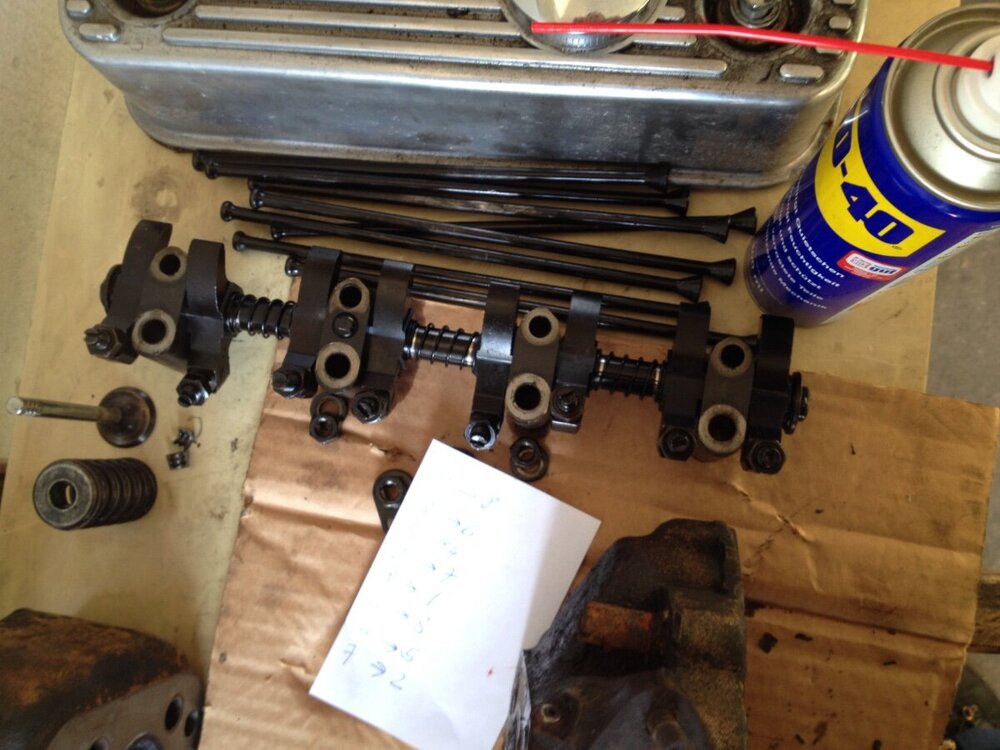

Guest Posted October 5, 2023 Share Posted October 5, 2023 (edited) Ergänzende allgemeine Ausführung Hallo, wenn bei einem V Motor mit Stößelstangen in den roten Bereich gedreht wird(auch nur kurz) besteht die Gefahr der Ventilberührung. Es kommt dann zu einem krummen Ventil und Undichtigkeit, oder zu einem Abriß. Mann kann sich vorstellen wie ein Motor dann aussieht. NIEMALS IN DEN ROTEN BEREICH DREHEN! Commander Beispielbilder ohne Drehzahlbegrenzer(big blocks), letztes Bild: small block. Bildquelle: Guzzitek.org, aber auch selbst auf der Bühne gehabt. Edited October 5, 2023 by commander Quote Link to comment Share on other sites More sharing options...

Eine Guzzi Posted October 5, 2023 Share Posted October 5, 2023 (edited) Wie Commander richtig schreibt ist das Problem der Ventiltrieb. Bei „Stoßstangen“-Motoren läuft die Nockenwelle unten im Motor. Die steuert zunächst „Becher“ an (bei Motoren mit hydraulischem Ventilspielausgleich „Lifter“) in denen die Stößelstangen sitzen. Die und die Ventilfedern sind der Schwachpunkt. Die Stößelstangen sind relativ lange und dünne „Stangen“ mit einem abgerundete Ende für den „Becher“ unten und oben mit einer kleinen „Schale“ in der die Einstellschraube für den Kipphebel/ Ventilspiel eingreift. Diese Stößelstangen müssen die Temperaturunterschiede und die extremen mechanischen Belastungen aushalten. Kritisch sind hohe Temperaturen (Ausdehnung und damit Einfluss aufs Ventilspiel) und hohe Drehzahlen. Bei hohen Drehzahlen kommen die Ventilfedern ins Spiel. Bei extrem hohen Drehzahlen können die unter Umständen nicht mehr ihrer Funktion nachkommen, die Ventile „flattern“. Und eventuell „biegen“ sich die Stößelstangen. Damit „flattert“ der gesamte Ventiltrieb und es kommt zu Schäden. Neben den von Commander genannten Schäden springt auch gerne mal eine Stößelstange raus. In den Bildern beispielhaft ein Motor eines „alten“ Mini 1000ccm. Bei genauem Hinsehen sieht man am noch nicht zerlegten Motor: eine Stößelstange ist herausgesprungen, beim zerlegten Motor: die Muttern entsprechen etwa M8/ 13mm SW und dazu in der Relation die langen, dünnen (Stößel-)Stangen. Früher galt für „brave“ Stoßstangenmotoren grob 6500Umin als Faustregel Drehzahlgrenze, heute können ein bisschen mehr. Ein Freund von mir fährt in einem Morgen Plus (V)8 Rennen, der hat auch Stößelstangen und kann auch nur um die 7000 drehen. Bei der GUZZI sehe ich das Problem des korrekten Ventilspiels, ist das nicht perfekt eingestellt, kann einmal in den kritischen Bereich gedreht schon fatal sein. Für die Kritiker „oh, Auto, zählt nicht“ - unter dem Ventildeckel der GUZZI sieht das nicht viel anders aus. Gruß René Edited October 5, 2023 by Eine Guzzi 1 Quote Link to comment Share on other sites More sharing options...

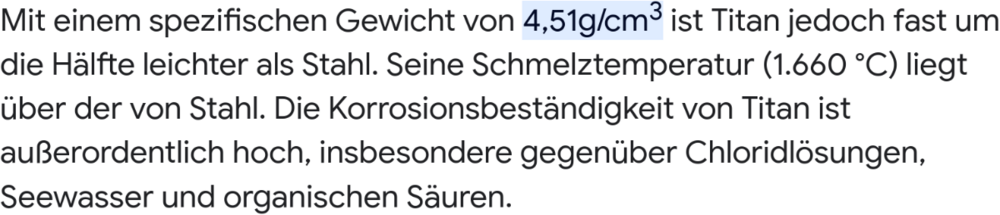

wasaabi Posted October 5, 2023 Share Posted October 5, 2023 Die V85TT hat im Gegensatz zu den anderen 850ern Einlassventile aus Titan. Diese Maßnahme dient dazu, den Motor drehzahlfester zu machen, da die bewegten Massen reduziert werden und das Ventil dementsprechend später anfängt zu flattern. Klar ist ein OHV Ventiltrieb was zu erreichende Drehzahlen angeht moderneren Konzepten unterlegen, aber Guzzi hat hier gut Aufwand betrieben um den Motor drehzahlfester zu bekommen. Auch hat die V85TT eine etwas Guzzi-untypische Leistungsentfaltung. Da kommt oben raus nämlich doch noch wirklich Leistung! Ich drehe meine beim starken Beschleunigen ab und an bis etwa 7500 und dann lasse ich es gut sein. Als Dauerdrehzahl würde ich ihr das aber nicht zumuten wollen. Der V85TT Antrieb ist vom Ding her kein Trödelmotor, sondern mag gern in höheren Drehzahlen unterwegs sein, wenn er Leistung liefern soll. Wer nur durch die Landschaft gondelt, dem werden 4500 Umdrehungen reichen. Grüße 2 Quote Link to comment Share on other sites More sharing options...
H. Ortel Posted October 5, 2023 Share Posted October 5, 2023 @wasaabi: ok, die Einlassventile sind aus Titan. Die Auslaßventile aber nicht - beide sind aber dynamisch gleich belastet. Das wird nicht der Grund für die höhere Drehzahl, im Vergleich zum anderen 850er, sein. Der Motor hat in etwa die gleiche max. Drehzahl wie meine 1000S (die hat 7700 1/min in den Papieren), da hat sich also in dem letzten 30 Jahren auch nicht viel getan. Aber egal, der Knackpunkt bei diesen Motoren sind die Stößelstangen: die müssen Rotation in Translation übersetzen und das sehr dynamisch. Jedes kleine bisschen Biegung in den Stangen sorgt zunächst für Ungenauigkeit in der Steuerung und wenn sie zu groß wird für Knickung und dann für Bruch irgendwo im System. Ich habe auch nie verstanden, warum die nochmal einen Stoßstangen Motor aufgelegt haben - es gab doch schon einen schönen, modernen 850er. 1 Quote Link to comment Share on other sites More sharing options...

wasaabi Posted October 5, 2023 Share Posted October 5, 2023 vor 9 Minuten schrieb H. Ortel: @wasaabi: ok, die Einlassventile sind aus Titan. Die Auslaßventile aber nicht - beide sind aber dynamisch gleich belastet. Das ist ja der Trick. Die Einlassventile sind ja in der Regel größer als die Auslassventile, so auch beim 850er Guzzi Motor. Mehr Volumen eines Bauteils bedeutet bei gleichem Werkstoff natürlich mehr Gewicht, deshalb der Wechsel auf einen leichteren Werkstoff für das Bauteil mit dem größeren Volumen. Die Stoßstangen der Guzzi Motoren sind allgemein nicht übermäßig lang. Der V85TT Motor unterscheidet sich weiterhin durch seine (Teil)- Trockensumpfschmierung und leichtere Pleul von den anderen Aggregaten. Alles Maßnahmen, um die Drehzahlfestigkeit zu erhöhen. Anders als über die Drehzahl hätte man dem alten Smallblock wohl nicht die gewünschten Leistungsdaten einhauchen können. 1 1 Quote Link to comment Share on other sites More sharing options...
Guest Posted October 5, 2023 Share Posted October 5, 2023 vor 51 Minuten schrieb wasaabi: Die V85TT hat im Gegensatz zu den anderen 850ern Einlassventile aus Titan. Diese Maßnahme dient dazu, den Motor drehzahlfester zu machen, da die bewegten Massen reduziert werden und das Ventil dementsprechend später anfängt zu flattern. Klar ist ein OHV Ventiltrieb was zu erreichende Drehzahlen angeht moderneren Konzepten unterlegen, aber Guzzi hat hier gut Aufwand betrieben um den Motor drehzahlfester zu bekommen. Auch hat die V85TT eine etwas Guzzi-untypische Leistungsentfaltung. Da kommt oben raus nämlich doch noch wirklich Leistung! Ich drehe meine beim starken Beschleunigen ab und an bis etwa 7500 und dann lasse ich es gut sein. Als Dauerdrehzahl würde ich ihr das aber nicht zumuten wollen. Der V85TT Antrieb ist vom Ding her kein Trödelmotor, sondern mag gern in höheren Drehzahlen unterwegs sein, wenn er Leistung liefern soll. Wer nur durch die Landschaft gondelt, dem werden 4500 Umdrehungen reichen. Grüße Hallo, der Einbau von Titan Einlaßventilen hat den Vorteil einer Gewichtsreduzierung der bewegten Masse in Verbindung mit weiteren Reduzierungen(Pleuel). Grüße Commander Quote Link to comment Share on other sites More sharing options...

H. Ortel Posted October 5, 2023 Share Posted October 5, 2023 (edited) vor einer Stunde schrieb wasaabi: Das ist ja der Trick. Die Einlassventile sind ja in der Regel größer als die Auslassventile, so auch beim 850er Guzzi Motor. Mehr Volumen eines Bauteils bedeutet bei gleichem Werkstoff natürlich mehr Gewicht, deshalb der Wechsel auf einen leichteren Werkstoff für das Bauteil mit dem größeren Volumen. Die Stoßstangen der Guzzi Motoren sind allgemein nicht übermäßig lang. Der V85TT Motor unterscheidet sich weiterhin durch seine (Teil)- Trockensumpfschmierung und leichtere Pleul von den anderen Aggregaten. Alles Maßnahmen, um die Drehzahlfestigkeit zu erhöhen. Anders als über die Drehzahl hätte man dem alten Smallblock wohl nicht die gewünschten Leistungsdaten einhauchen können. @Wasaabi: alles richtig und nachvollziehbar. Vielleicht können wir uns trotzdem darauf einigen, daß zunächst erstmal die Stößel das begrenzende Element sind. Sonst wären wahrscheinlich auch nicht die leichteren Ventile zum Einsatz gekommen (den wahren Grund kennt hier aber niemand) Warten wir mal ab, was der Kollege mit dem Drehzahlmesser heute Abend herausfindet. Das war ja das eigentliche Thema. Edited October 5, 2023 by H. Ortel 1 Quote Link to comment Share on other sites More sharing options...
