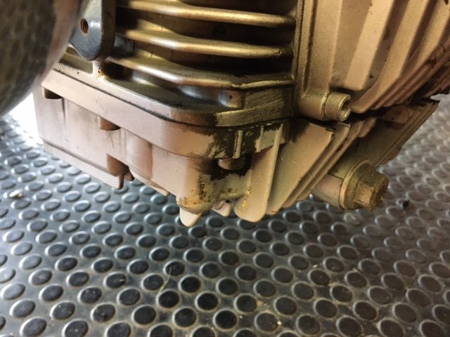

Snoopy59 Posted October 6, 2023 Author Share Posted October 6, 2023 Hallo zusammen. Ich habe heute den neuen Drosselklappenpoti und den neuen Nockenwellendrehzahlsensor eingebaut. Dann alle Aktoren überprüft und den Drosselklappenpoti "zurückgesetzt".Anschließend den Motor gestartet. Lief genauso schlecht wie vorher. Dann wieder ausgeschaltet, nochmal die Aktoren und Fehlermeldungen angesehen (alles ok) und dann die Selbstadaptionswerte auch zurückgesetzt. Anschließend den Motor gestartet. Zuerst wollte er nicht und lief sehr unrund. Schließlich -nach einigen Minuten - stabilisierte sich der Leerlauf mit Choke (oder Drehzahlanhebung) bei ca. 1600 und dann auch ohne bei ca. 800 1/min. Er nahm auch Gas an, allerdings ohne Choke neigte er dazu sich zu verschlucken. Todesmutig habe ich dann eine kurze Probefahrt gemacht. Zuerst fuhr die Karre recht gut, dann den Choke herausgenommen und sie nahm manchmal Gas an, manchmal bocktte sie wie ein Rodeopferd. Wenn sie lief, hatte sie auch richtig Leistung. Aber so wird das nix. Weil der Motor nun eh etwas warm war, habe ich auch gleich noch einen Kompressionstest gemacht. (links ca 8,6 und rechts 9 bar) Also nicht toll, aber auch nicht wirklich auffällig. Festgestellt habe ich, das die Kerzen beide weiß waren, also sehr heiß wurden und das Gemisch auch mager war. Außerdem habe ich die Krubelgehäuseentlüftung geprüft und durchgeblasen. Die Leitungen waren ok und auch das ominöse ölrückführungsventil öffnet nur zur richtigen Seite hin. Jetzt gehen mir echt die Ideen aus. Der Bock läuft zwar etwas besser als vorher und hält auch besser das Standgas, aber unter Last bricht er manchmal gravierend ein. Eigentlich bleibt nur noch die Benzinpumpe oder die Einspritzdüsen. Aber an beides glaube ich nicht so richtig. @Andreas: Du hast doch Erfahrung mit der Nevada. Hat es bei Dir auch mal "Ruß" an der Ölwanne gegeben? siehe Bild. Ist schwarze Zeug ist trocken und lässt sich leicht abwischen. Aber wo kommt das her? Die Ölwanne hat im letzten Herbst eine neue Dichtung bekommen und die Schrauben sind mit 12 Nm richtig angezogen. Viele Grüße Jürgen Quote Link to comment Share on other sites More sharing options...
mako Posted October 6, 2023 Share Posted October 6, 2023 Zu dünnes Öl, da schwitzen die gerne mal. Lass es bis zum nächsten Ölwechsel, ab und an mal abwischen. 5W/40 oder 10W/50 schwitzt , besser 15W/50 oder 20W/50, Kein Motorrad Öl. PKW Öl https://www.amazon.de/MANNOL-Favorit-15W-50-Motorenöl-Liter/dp/B00DZISTD4/ref=sr_1_5?__mk_de_DE=ÅMÅŽÕÑ&crid=Y0D4QYA4HS2I&keywords=15w50%2Bpkw%2Böl&qid=1696612617&sprefix=15w50%2Bpkw%2Böl%2Caps%2C88&sr=8-5&th=1 Quote Link to comment Share on other sites More sharing options...
Snoopy59 Posted October 6, 2023 Author Share Posted October 6, 2023 Naja, ich fahre 10W/60. Das wurde mir von der Werkstatt empfohlen und das ist auch in den Wartungs Kits enthalten Gruß Jürgen Quote Link to comment Share on other sites More sharing options...
Andreas Schilling Posted October 6, 2023 Share Posted October 6, 2023 vor 5 Stunden schrieb Snoopy59: Hat es bei Dir auch mal "Ruß" an der Ölwanne gegeben? Hallo Jürgen, nein, auf der Seite kenne ich den Ruß nicht. Auf der anderen Seite ist es der Bremsstaub. vor 4 Stunden schrieb Snoopy59: Naja, ich fahre 10W/60 Das wird auch von Moto Guzzi empfohlen. Bei deinem eigentlichen Problem gehen mir jetzt auch die Ideen aus. Bei der Einspritzdüsen war es bei mir so, das der Motor erst kurz gestottert hat, dann komplett die halbe Leistung weg, nochmal kurz da war und dann war der Zylinder ganz tot (und ist auf den 100 km bis nach Hause nicht wieder angesprungen). Ich habe es bei Problemen jetzt einfacher. Ich habe "alle" Ersatzteile da, weil ich mir eine zweite Nevada gekauft und als Ersatzteilspender zerlegt eingelagert habe. Bei Problemen kann ich nun ausprobieren und Teil für Teil tauschen bis ich den Übeltäter gefunden habe. Gruß Andreas Quote Link to comment Share on other sites More sharing options...
