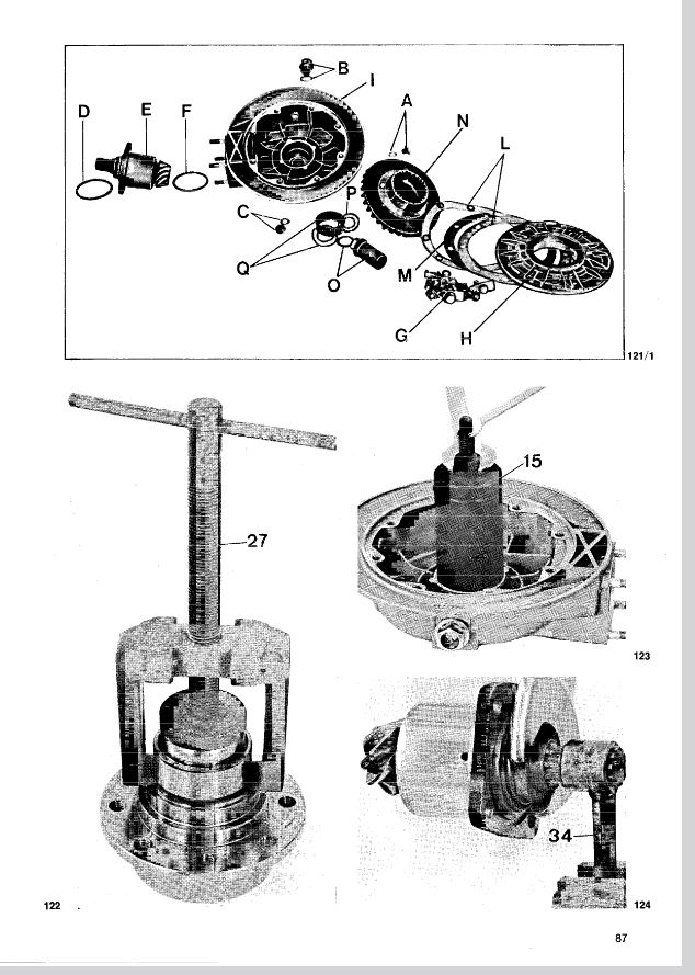

guzzimk Posted September 19, 2023 Share Posted September 19, 2023 Hallo, ich muß bei meiner 1000er SP1 von 1978 den Endantrieb neu abdichten, wollte dabei auch die Lager wechseln - sehe jetzt aber das die Abzieher hunderte von Euro kosten! Kann man für das Nadellager auch einen "normalen" Abzieher nehmen (welchen?)? Oder verleiht jemand solche Abzieher? Oder wechselt jemand die Lager zu akzeptablen Preisen? Danke euch für die Hilfe! LG Markus Quote Link to comment Share on other sites More sharing options...
Guest Posted September 19, 2023 Share Posted September 19, 2023 Hallo, normaler Abzieher reicht durchaus. Vorher Werkstatthandbuch durchlesen. Grüße Commander Quote Link to comment Share on other sites More sharing options...

Guest Posted September 19, 2023 Share Posted September 19, 2023 (edited) Hallo, der Nadellagerkäfig läßt sich ganz einfach mit 2 Haken nach oben entnehmen. Es verbleibt der äußere Ring im Gehäuse und der läßt sich nicht mit Seife ausdrücken. Außerdem ist es kein Sackloch, da die Steckachsenhülse entnommen werden kann(siehe Schaubild Position O). Die Erwärmung des Gehäuse mit Heißluftfön ist sinnvoll und erleichtert die Entnahme des Lageraußenringes, da Aluminiumdruckguß sich anders als Stahl ausdehnt). Vorsichtig vorgehen. Grüße Commander Edited September 19, 2023 by commander Quote Link to comment Share on other sites More sharing options...
