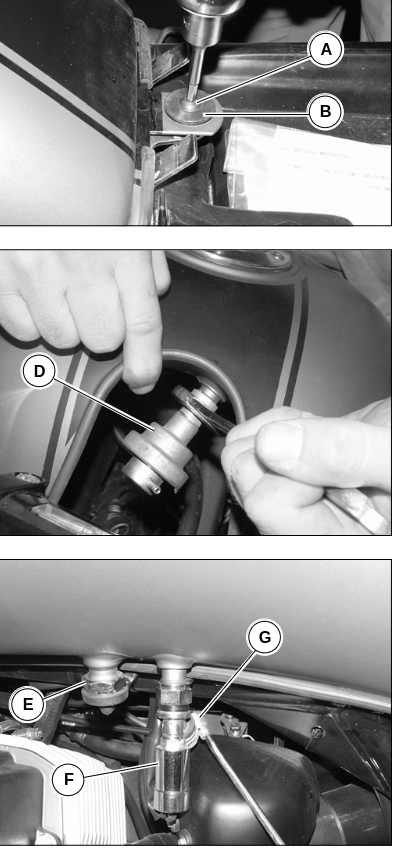

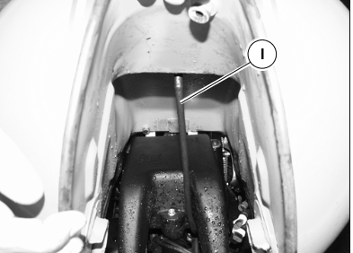

Hallo,
der Tankausbau ist im WHB eigentlich relativ gut beschrieben.
Es liegt in der Natur der Sache, daß beim lösen von benzinführenden Leitungen Flüssigkeiten vorkommen können. Deshalb macht es Sinn den Tank vorher so weit es geht zu leeren.
Wenn du eine Tankreinigung vornehmen willst sollte auch der Benzinfilter(WHB) gereinigt werden, ebenso die Pumpe(Durchspülen)
Sorgfältig und vorsichtig vorgehen! Vorher Werkstatthandbuch lesen. Zu finden unter Guzzitek.org(anliegende Info daraus entnommen).
Viel Erfolg.
Grüße
