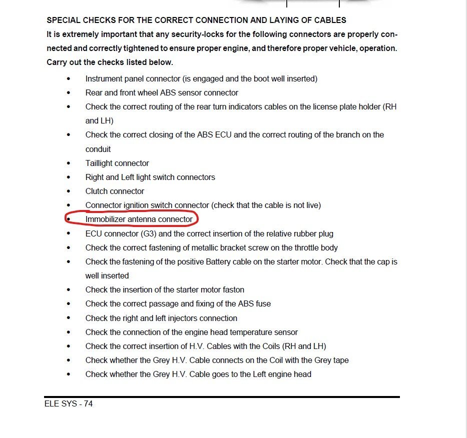

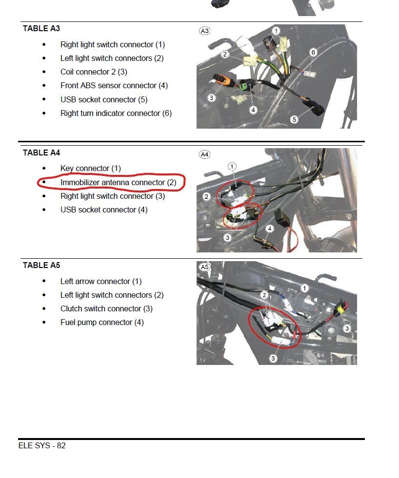

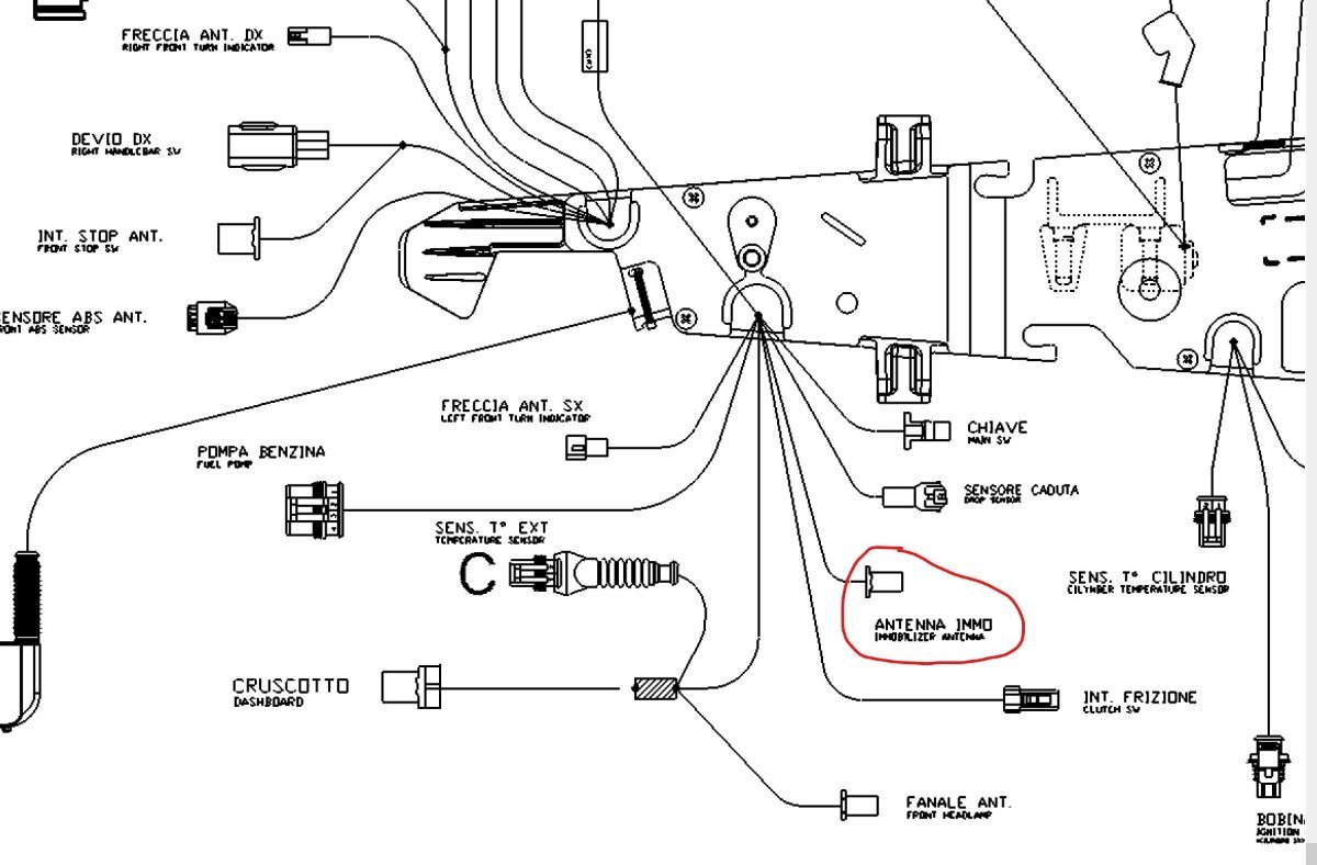

fender_rhodes Posted September 5, 2023 Share Posted September 5, 2023 Dann hat Moto Guzzi in der Ersatzteilliste ein bisschen geflunkert und am Ende doch keine Wegfahrsperre eingebaut: Im Schaltplan ist auch keine verzeichnet. Im WHB gibt es zwar einen Hinweis auf die Verlegung des Anschlusses, aber das muss bei Guzzi nichts heißen: Einmal hier: Und einmal hier: Aber das kann man ja einfach rausfinden. Wenn keine Antenne verbaut ist, gibt es auch keine Wegfahrsperre. Bei meiner V7II gibt es definitiv keine. Gruß Thilo Quote Link to comment Share on other sites More sharing options...
