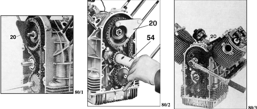

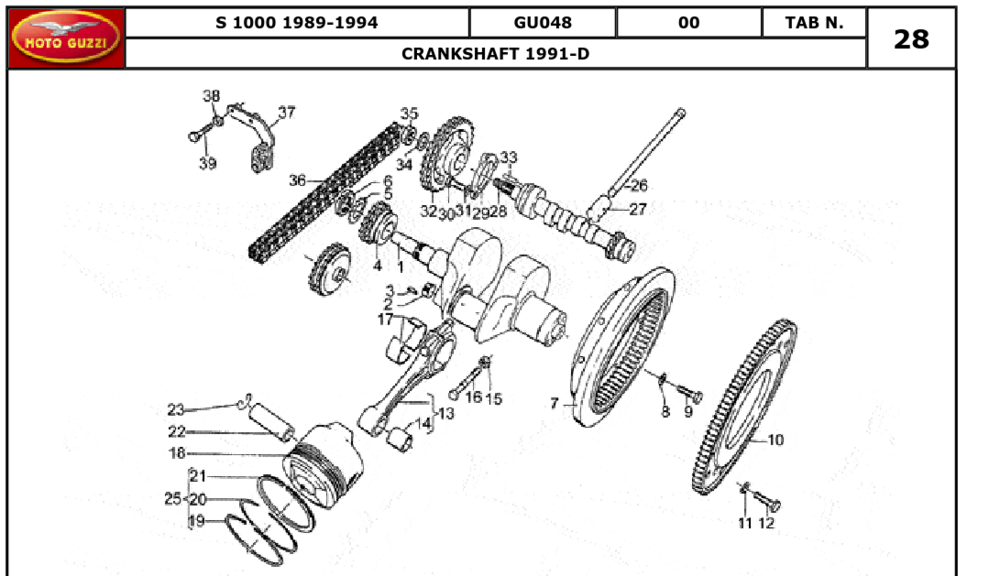

Guzzi Michel Posted September 29, 2023 Author Share Posted September 29, 2023 Ventilspiel ist eingestellt. Ich denke, es kann die Steuerkette sein. Bei geringer Drehzahl gibt´s da im Innerne so eion komisches Rasseln. Ev Zündzeitpunktverschiebung ??? Frage: der Nutmutterschlüssel ist beim Händler ausverkauft. Wo kann ich den beschaffen? Danke Quote Link to comment Share on other sites More sharing options...
Guzzi Michel Posted September 29, 2023 Author Share Posted September 29, 2023 vor 1 Minute schrieb Guzzi Michel: Ventilspiel ist eingestellt. Ich denke, es kann die Steuerkette sein. Bei geringer Drehzahl gibt´s da im Innerne so eion komisches Rasseln. Ev Zündzeitpunktverschiebung ??? Frage: der Nutmutterschlüssel ist beim Händler ausverkauft. Wo kann ich den beschaffen? Danke Kennt ihr den Durchmesser innen /außen?? Quote Link to comment Share on other sites More sharing options...

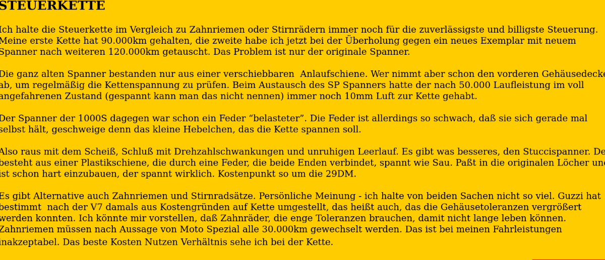

Guest Posted September 29, 2023 Share Posted September 29, 2023 Hallo, wenn du die Nutmutter lösen und wieder festziehen willst, solltest du auf das Werkzeug von HMB zurückgreifen(Vermeidung abrutschen). Außerdem brauchst du zwingend das Blockierwerkzeug bei eingebautem Motor. Bei Kettenwechsel neuen Spanner von Stucci verbauen. Grüße Commander Quote Link to comment Share on other sites More sharing options...
mogu2007 Posted September 29, 2023 Share Posted September 29, 2023 Hallo, Wenn das noch original ist, kann es auch der alte mechanische Spanner sein, den man nachstellen kann. Siehst Du, wenn Du den Steuerdeckel annimmst. Blockieren kannst Du auch mit einem Stück Holz. Ciao Eric 1 Quote Link to comment Share on other sites More sharing options...
Guest Posted September 29, 2023 Share Posted September 29, 2023 (edited) Hallo, nein, den alten "Spanner" nicht nachstellen, Dieser hat nicht wirklich eine Spannfunktion, es ist eher ein Anschlagschutz. Wenn die Steuerkette so weit gelängt ist muß sie getauscht werden! Führt man den original "Spanner" soweit heran arbeitet sich die Kette ein, mit all den daraus resultierenden Nachteilen. Es gibt außerdem soweit gelängte Ketten, dass der Spielraum der Langlöcher ausgeschöpft ist und trotzdem noch zuviel Spiel vorhanden ist. Leider auf dem Foto schlecht zu erkennen. Ein nach gespannter original Kettenspanner, deren Anlauf durch die Steuerkette beschädigt wurde. Der guten Ordnung halber muß erwähnt werden, daß die 1000 S bereits einen modifizierten Spanner hatte, dieser war aber leider ebenfalls problematisch. Ich habe in diesem Zusammenhang einen Beitrag von Eric online dazugefügt. Handelt es sich bei Mogu2007 um dieselbe Person? Blockieren mit Holz halte ich für improvisierte Murkserei. Commander Edited September 29, 2023 by commander Quote Link to comment Share on other sites More sharing options...
mogu2007 Posted September 29, 2023 Share Posted September 29, 2023 Soweit ich das verstehe, spekulieren wir hier nur. Alle anderen erwähnten Quellen sollten geprüft sein, bevor es an die Steuerkette geht. Der Stucci Spanner ist auf jeden Fall empfehlenswert. Die Holz Improvisation funktioniert schon seit 400.000km Ciao Eric Quote Link to comment Share on other sites More sharing options...

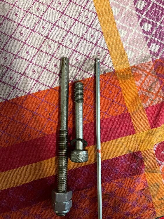

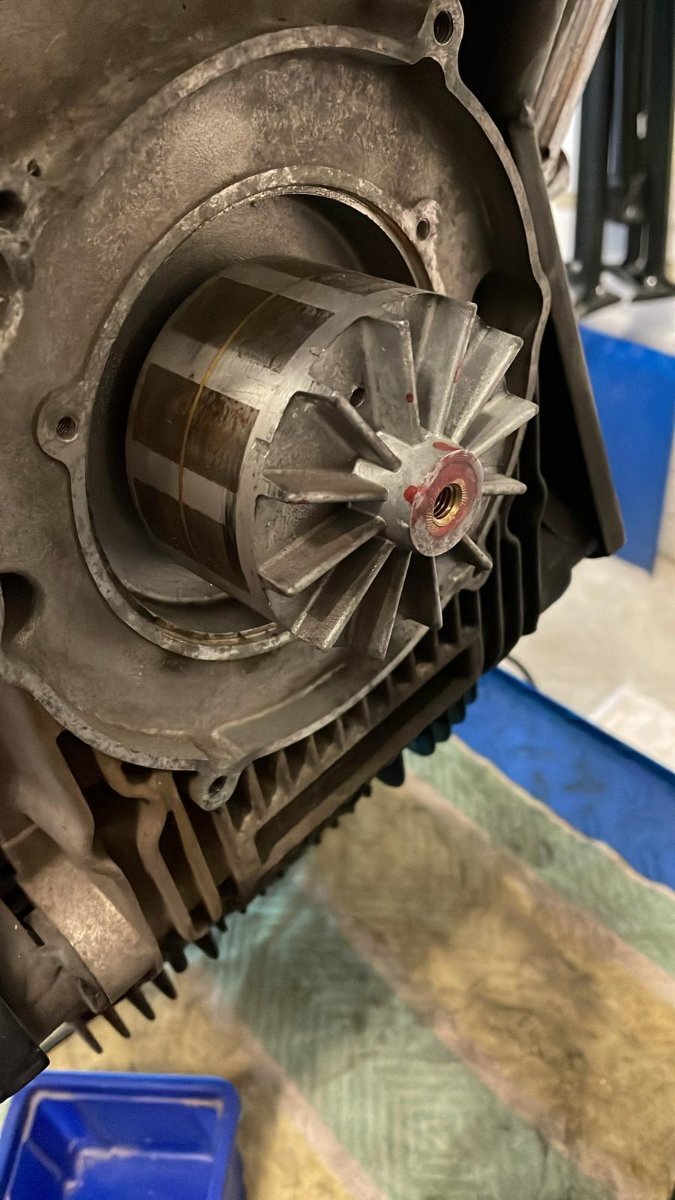

Guzzi Michel Posted October 11, 2023 Author Share Posted October 11, 2023 Hallo zusammen, also am Wochenende habe ich mich ans Zerlegen gemacht. Und schon wird es schlimm. Der Rotor will nicht losgehen. Hab das Werkzeug zum Abdrücken gemacht - linkes Teil; so dass ich nur das vordere Gewinde benutze. Das Werkzeug ist eine Gewindestange (geringe Festigkeit); daher hab nur mit mäßiger Gewalt dran gedreht 😉 Dann habe ich es mit leichten Schlägen auf die gespannte Schraube versucht. Danach habe ich den Heißluftfön genutzt; aber auch das ca 60 Grad warme Rotor will nicht ab. Habt Ihr noch ne Idee? Michel Quote Link to comment Share on other sites More sharing options...
Guest Posted October 11, 2023 Share Posted October 11, 2023 (edited) Hallo, es kommt nicht selten vor, daß ein Rotor auf dem Konus des Kurbelwellenzapfens "verklebt" ist. Deine Idee der Anfertigung eines Werkzeug ist grundsätzlich richtig. Aber eine Gewindestange ist zu weich. Es gibt ein härteres Werkzeug für 9,50 Euro. Eventuell hilft leichtes anklopfen des Rotors unter Druck und/oder mittiges erwärmen mit einem Fön. Sollte alles nichts helfen, kann man versuchen mit einem passenden Abzieher zu arbeiten. Dies ist jedoch schwierig aufgrund der Platzverhältnisse und des geringen Durchmessers eines Druckbolzens. Viel Erfolg. Grüße Commander Edited October 11, 2023 by commander Quote Link to comment Share on other sites More sharing options...
mogu2007 Posted October 11, 2023 Share Posted October 11, 2023 Ich habe einen Passstift genommen. Dazu eine hochfeste Schraube Und kraft. Eric 1 Quote Link to comment Share on other sites More sharing options...
Guest Posted October 11, 2023 Share Posted October 11, 2023 Hallo, bei der Bosch Lichtmaschine gab es einen Ausdrückbolzen mit 58 mm Länge. Das müßte auch bei Saprisa reichen. Ich habe tatsächlich mal so einen Bolzen so gestaucht. daß er fast in der KW Bohrung verklemmt war. Deshalb sollte härteres Material verwendet werden, z.B. aus einer hochfesten Schraube angefertigt. Die von mir erwähnte Ausdrückschraube aus einem Stück hilft weiter. Grüße Commander Quote Link to comment Share on other sites More sharing options...
Guzzi Michel Posted October 14, 2023 Author Share Posted October 14, 2023 Am 11.10.2023 um 17:41 schrieb commander: Hallo, es kommt nicht selten vor, daß ein Rotor auf dem Konus des Kurbelwellenzapfens "verklebt" ist. Deine Idee der Anfertigung eines Werkzeug ist grundsätzlich richtig. Aber eine Gewindestange ist zu weich. Es gibt ein härteres Werkzeug für 9,50 Euro. Eventuell hilft leichtes anklopfen des Rotors unter Druck und/oder mittiges erwärmen mit einem Fön. Sollte alles nichts helfen, kann man versuchen mit einem passenden Abzieher zu arbeiten. Dies ist jedoch schwierig aufgrund der Platzverhältnisse und des geringen Durchmessers eines Druckbolzens. Viel Erfolg. Grüße Commander Dann werde ich mal ne feste SChraube nehmen oder das WKZ kaufen. Quote Link to comment Share on other sites More sharing options...
