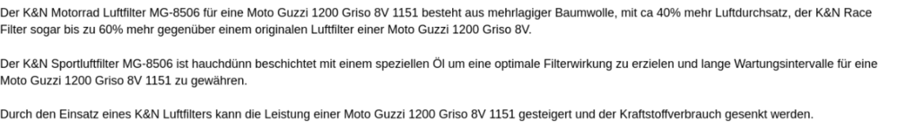

Guest Posted September 3, 2023 Share Posted September 3, 2023 vor 19 Minuten schrieb Zilla: Ich wusste nicht das der K&N da merklich einen Einfluss hat. Ich mein mit geöffnetem Deckel vielleicht, aber nur der Lufi? Das dürfte sich ja nicht recht auf die Luftzufuhr auswirken oder? Hab den Karsten übrigens angeschrieben. Er hat sehr schnell reagiert was ich echt toll finde. Er meinte es könnte auf einen undichten Schlauch zum Luftfilterkasten hindeuten. Das prüfe ich die nächsten Tage mal. Hallo, anbei Artikelbeschreibung von k&N. Grüße Commander Quote Link to comment Share on other sites More sharing options...
