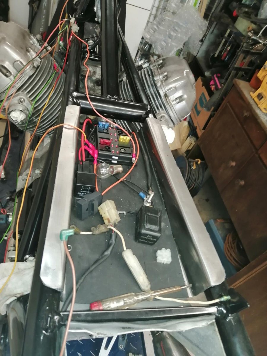

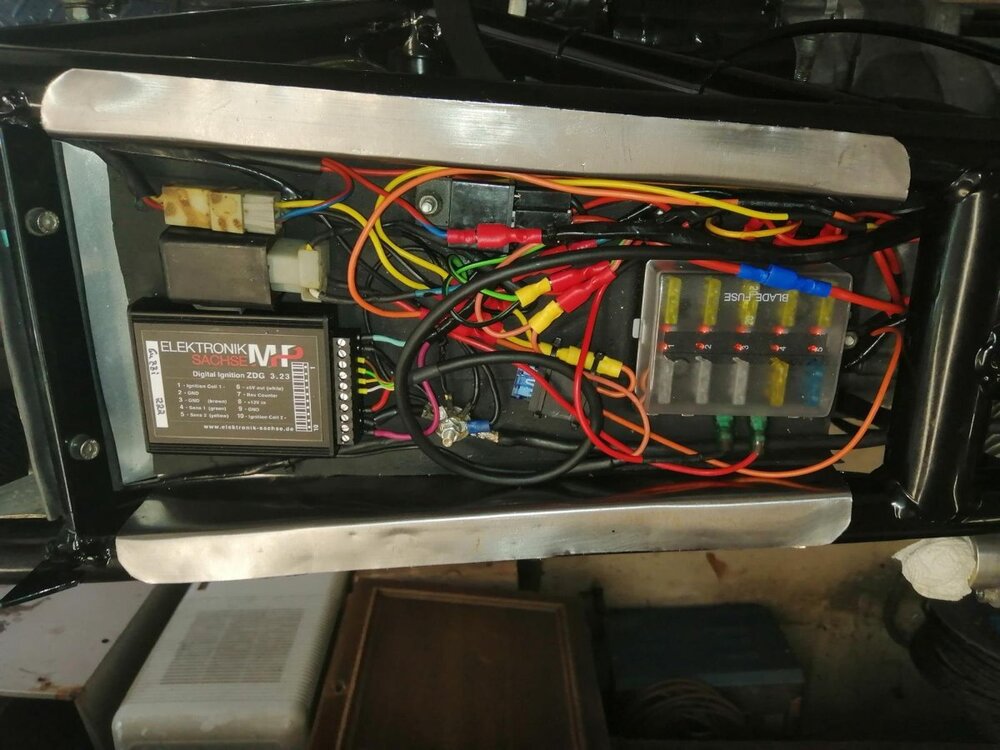

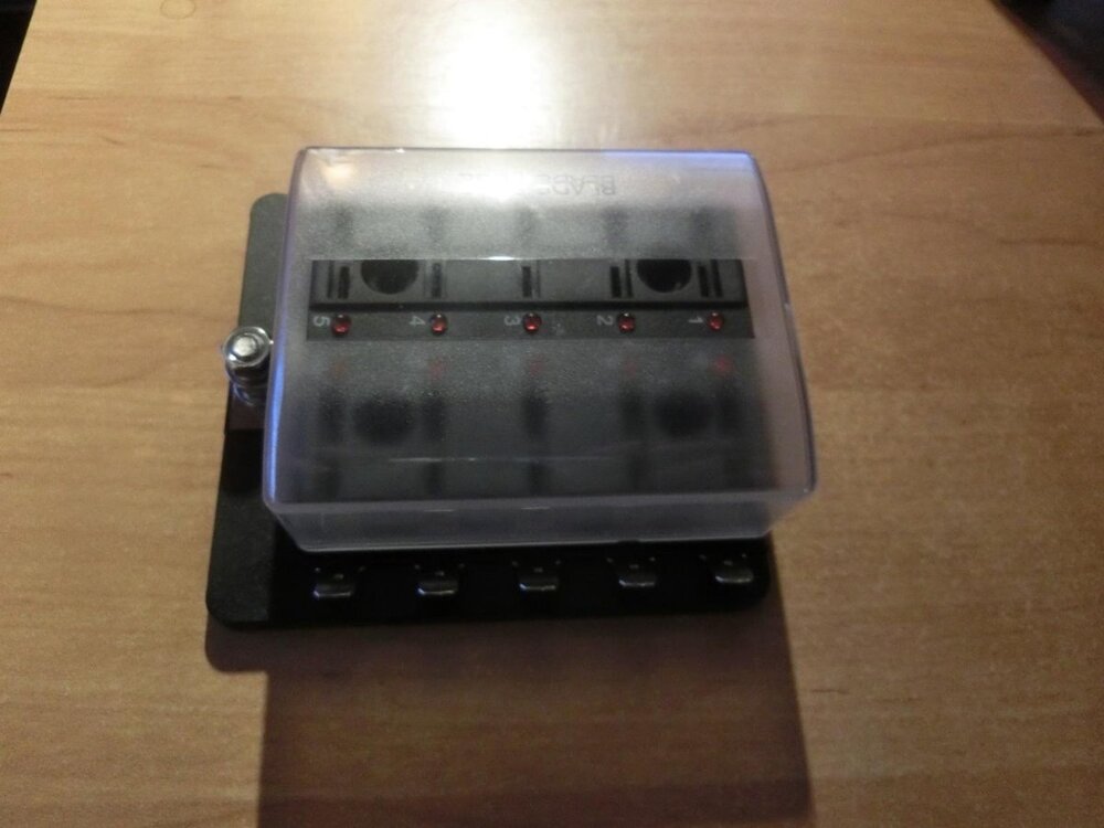

Natürlich ist nach dem Brand von dem Kabelbaum nichts übriggeblieben außer verschmortem Plastik mit etwas Kupfer drin.
Die ursprüngliche Verkabelung war "minimiert" (was in meinen Augen auch Sinn macht), hatte aber nicht eine einzige Sicherung und was für mich schlimmer wiegt, kein einziges verzinntes Kabelende! Nur gequetschte Kabelschuhe auf blankem Kupfer. Das geht besser.

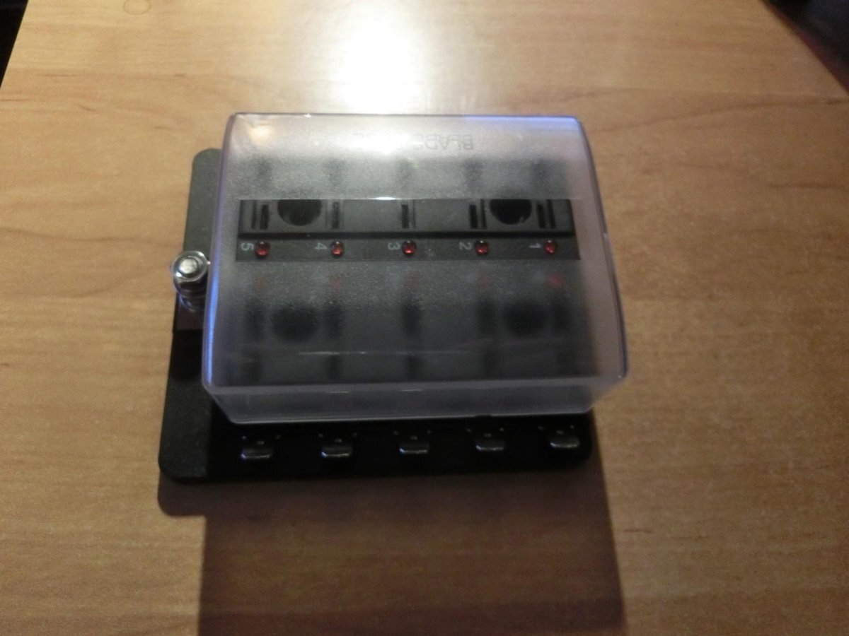

Ich hab dann einen gebrauchten LM1 Kabelbaum, sowie einen Sicherungskasten und diverse andere Kleinigkeiten gekauft, um die Elektrik wieder aufzubauen.
(Und nicht in der Kabelfarbe "einheitsschwarz", wie vorher.)

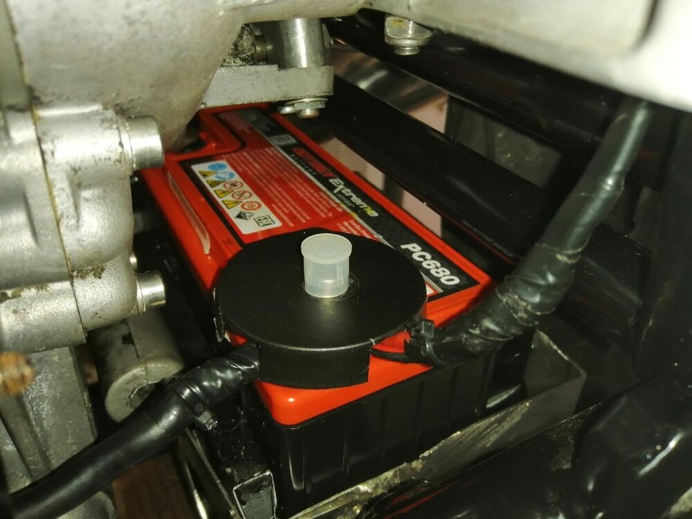

Als besonderes Bonbon hab ich der Guzzi (und mir) auch eine "ODYSSEY REINBLEI BATTERIE" gegönnt.
Teuer, schwer, genial! Kann ich nur empfehlen.

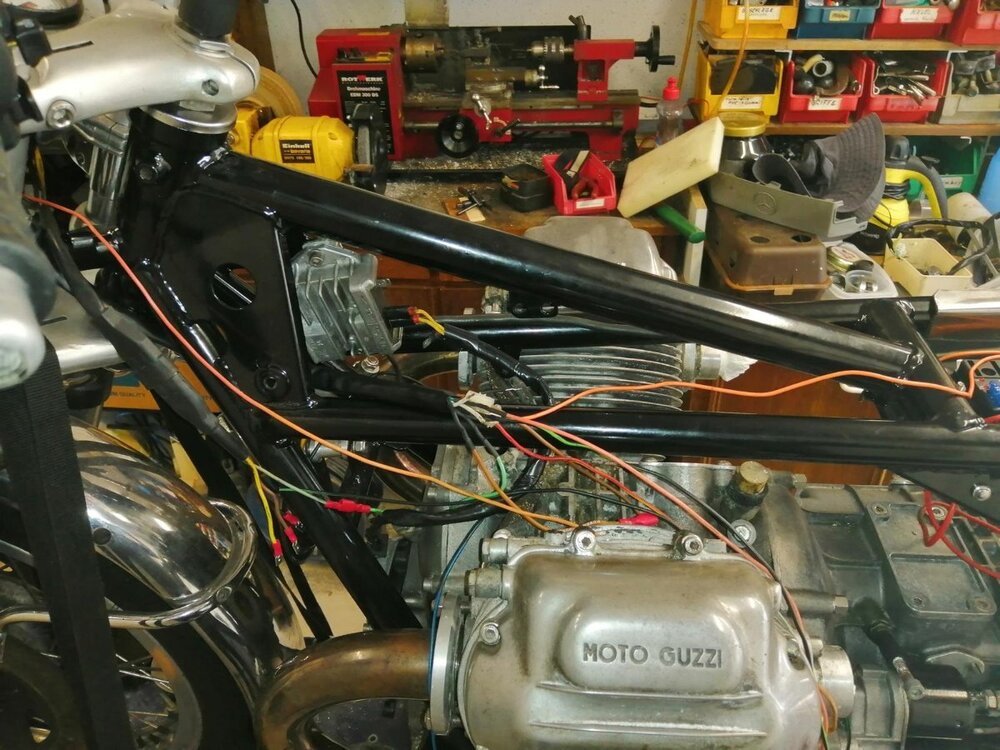

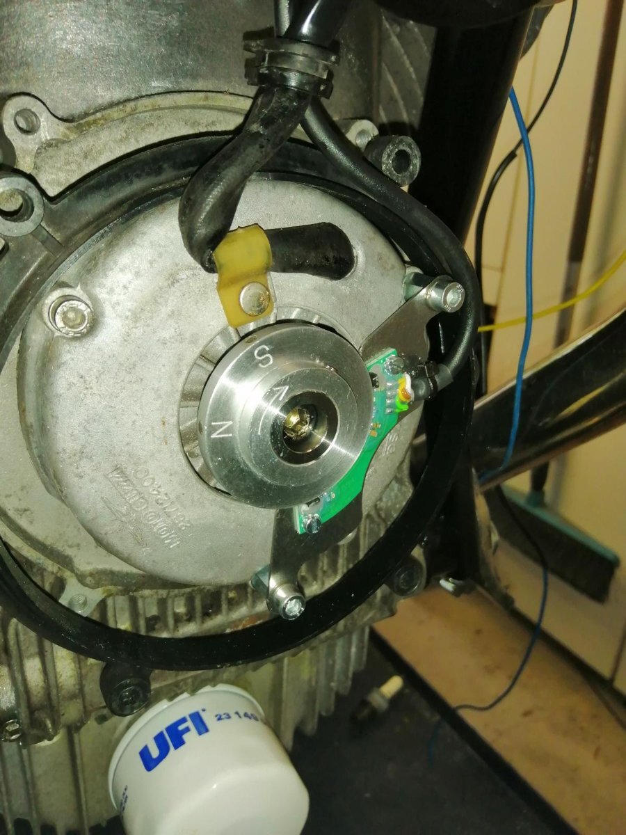

Die Sachse-Zündung schon mal eingesetzt, aber noch nicht eingestellt.
Es fehlt ja noch einiges und das spannende ist ja, ob der Motor überhaupt anspringt.

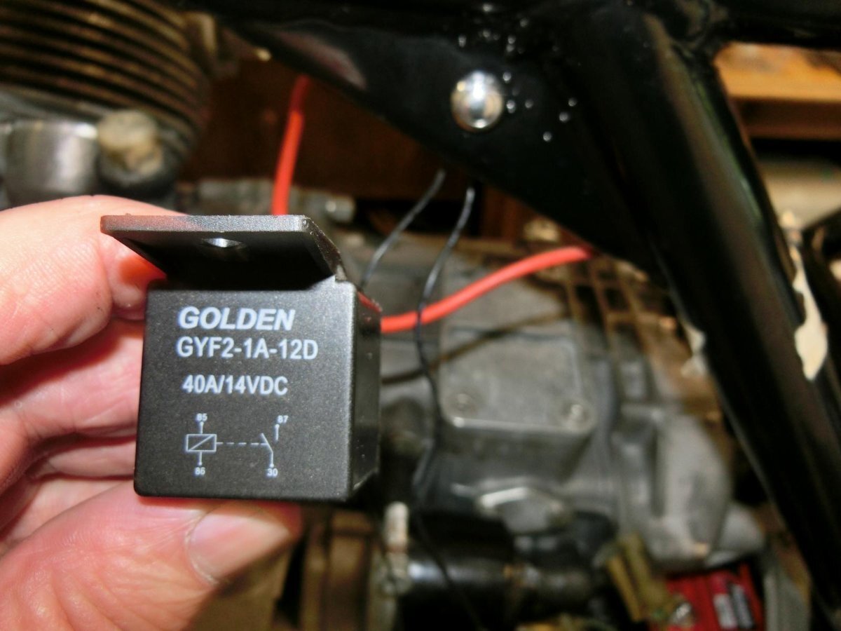

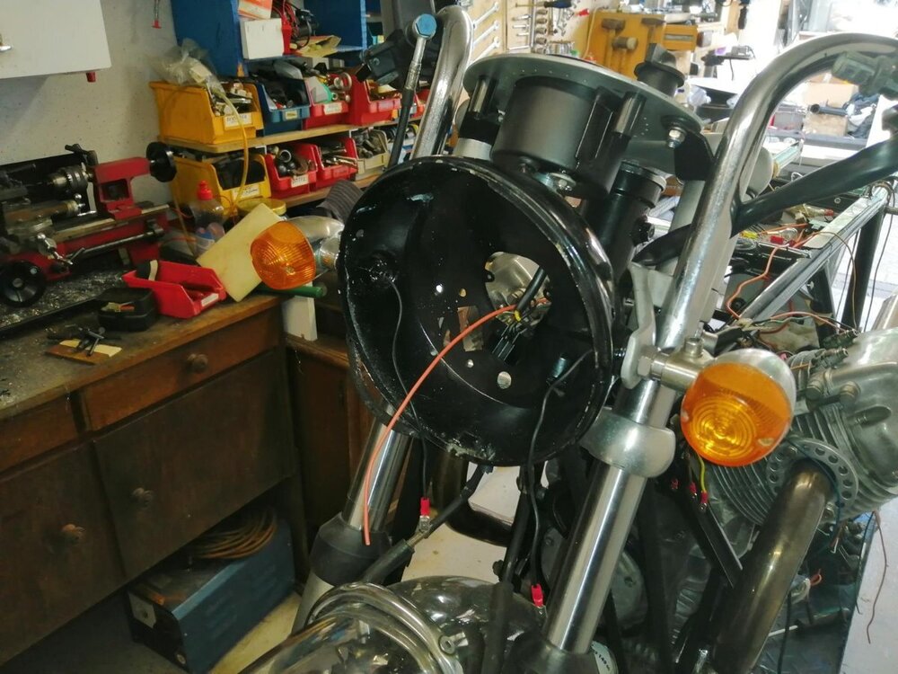

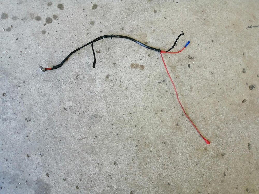

Kleinen "Nebenkabelbaum" gebastelt.
Gebranntes Kind scheuts Feuer ...
Pluspol der Batterie IMMER gut isolieren!
In einem Gespräch mit einem Guzzi-Profi über den Anschluss meines Gleichrichters (wohl aus der LM1) sagte dieser:
"Watt, schon wieder ein Mopped abgebrannt? Hatte ich doch gerade. Da hat jemand aus optischen Gründen metallummantelte Benzinleitungen verbaut und die sind leider an den Pluspol gekommen!" 😳
Edited by Rick_BG
  • Like 2

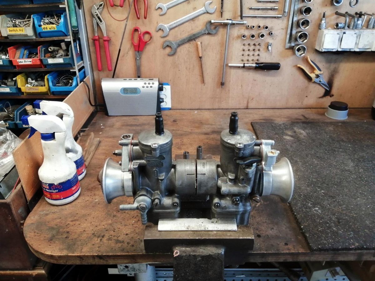

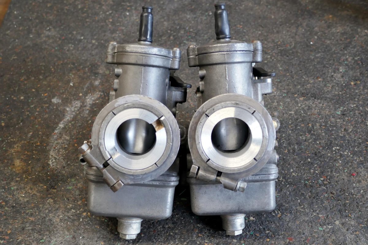

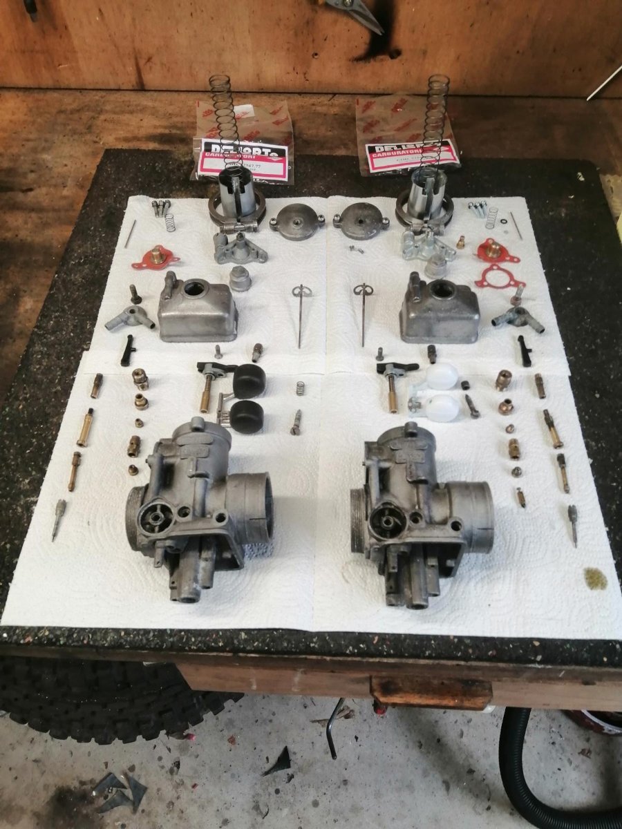

Die Elektrik ist im groben fertig, daher wende ich mich dem Thema Vergaser zu.
Ein Bild vom Ausgangszustand lade ich bewusst nochmal hoch.
Die Vergaser haben eigentlich nichts mit Guzzi zu tun, sondern stammen aus einer Ducati (ich glaube 600er Pantah).
An der "Alten Schule" hab ich noch einen 750 S Besitzer getroffen, der hatte die auch drauf.

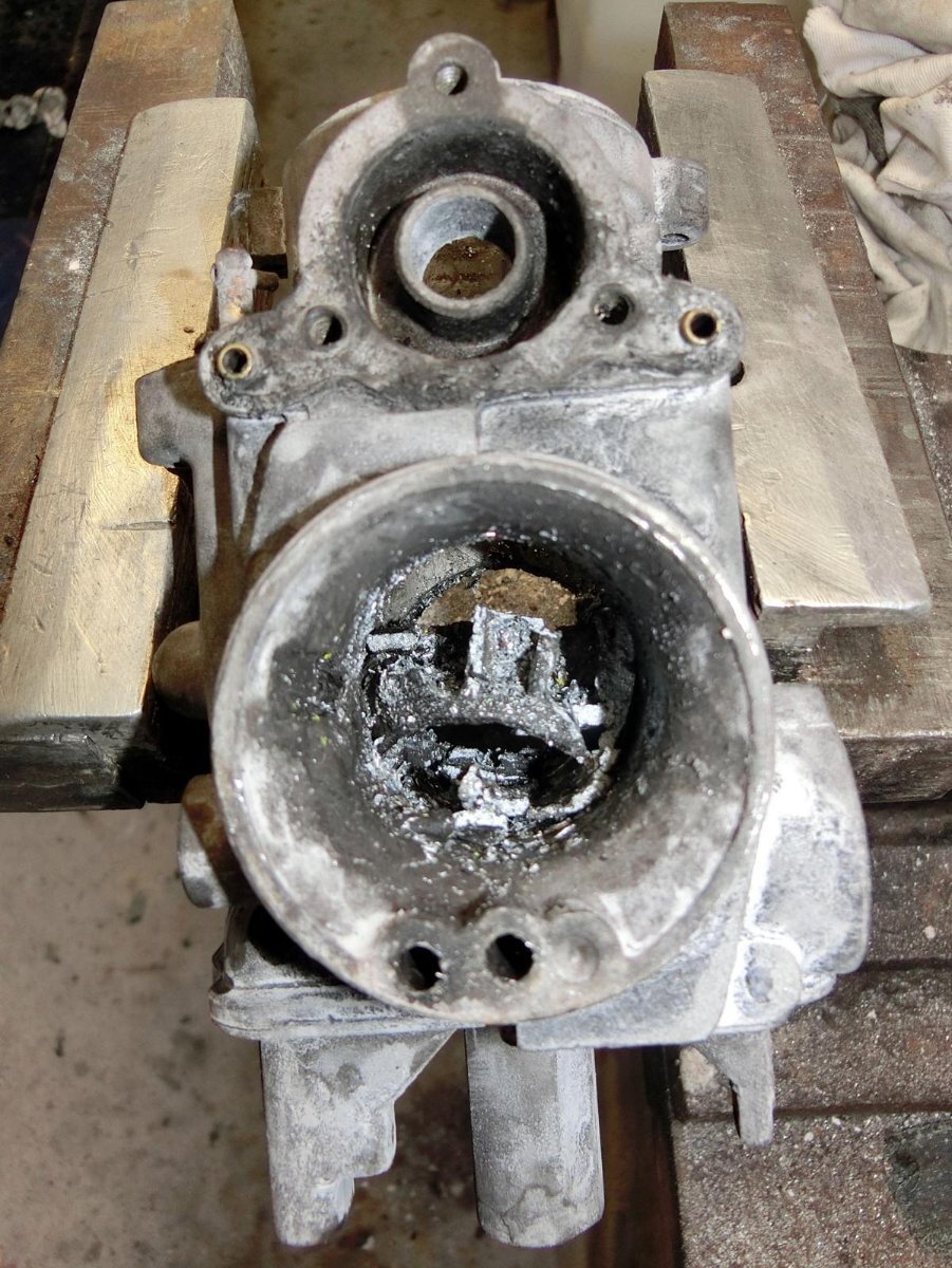

Mein unbekannter Tuner hatte diese Vergaser mit Nylonhülsen befestigt, die natürlich geschmolzen waren.
Das sollte noch ein lösbares Problem werden!

Meinen allergrößten Respekt zu Deinem Projekt. Mit Dir im Team hätten sich die Menschen an Bord der "Phönix" den kräftezehrenden Umbau des Flugzeugs sparen können und es hätte im Originalzustand abgehoben...
Kleine Anmerkung von meiner Seite erlaube ich mir denoch: die kleinen Baumarktsteckerchen hätte ich nicht verbaut. Da gibt es Besseres im KfZ Bereich....

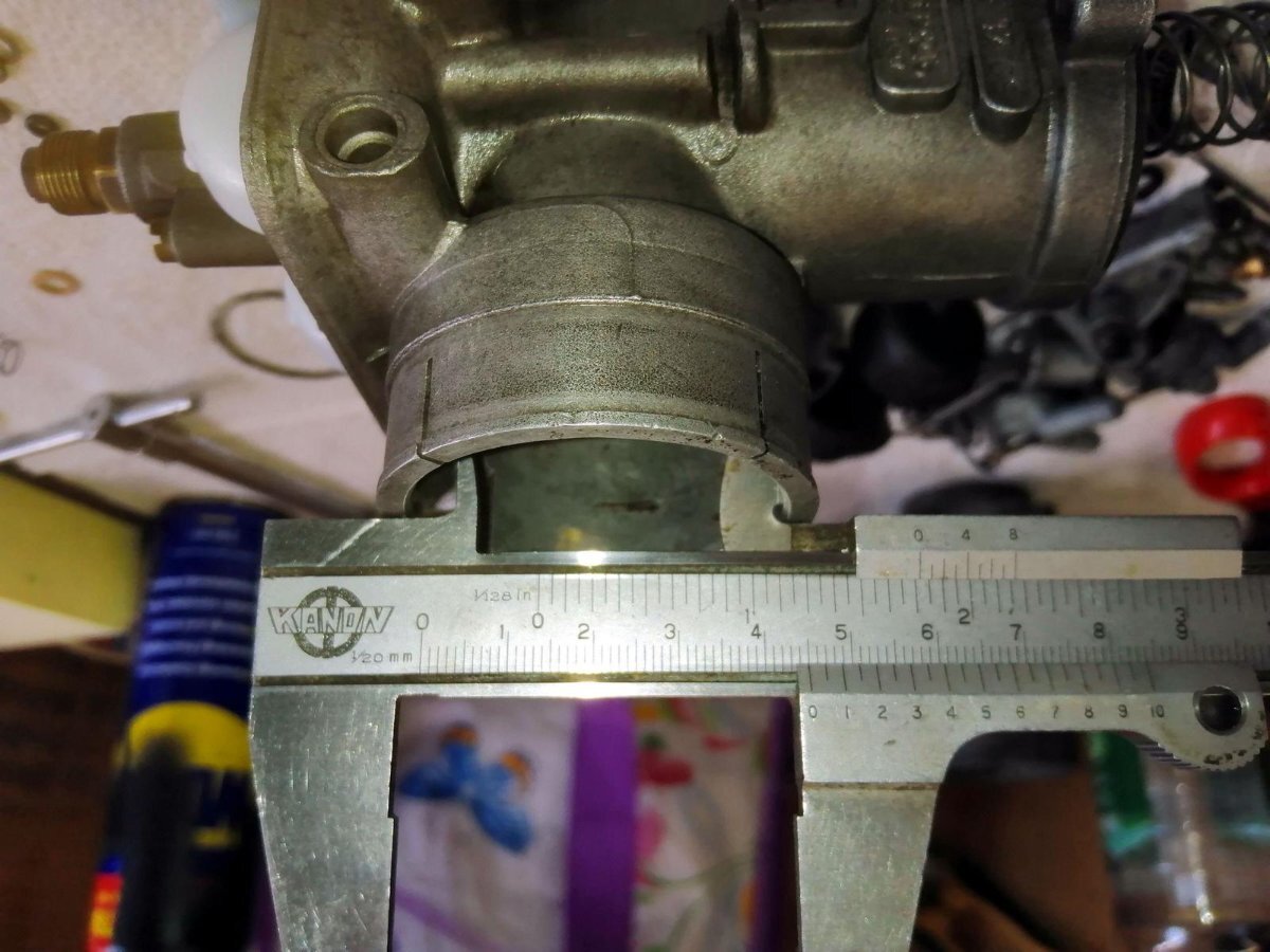

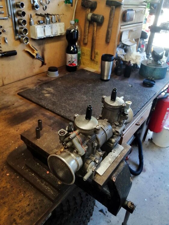

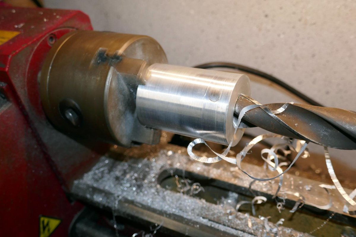

Um die 32er Ducati-Vergaser wieder zu verbauen, brauche ich natürlich die passenden Adapter, für meine vorhandenen, geraden Ansaugstutzen. Wenn es geht wieder in Nylon, 45 auf 42, wenn ich mich richtig erinnere.
Über Monate nicht lieferbar. Leider habe ich kein Rohmaterial aus Nylon finden können und keinen Lieferanten dazu.
Früher hab ich so etwas bei Thyssen-Krupp in Köln einfach an der Theke kaufen können. Früher war einfach alles anders.
Da könnte man noch LED oder Widerstände im Elektronikshop um die Ecke kaufen.
Also selbst ans Werk.  Nach der alten Regel,
"Es gibt keinen Schrott, es gibt nur Material!",
habe ich noch so komische Hülsen von BMX-Fahrädern gefunden und hab die dann bearbeitet.
Und da stellte sich dann heraus, dass es gut war, dass die bestellten Hülsen nicht lieferbar waren.
Meine Ansaugstutzen sind nämlich kürzer als die benötigte Einschublänge im Vergaser!
Eine Reduktion reicht nicht, sondern es muss eine gestufte Hülse sein.
(Konnte ich leider nicht an den geschmolzenen Hülsen ausmessen) 😄
Edited by Rick_BG
Also ab ins Regal mit dem Zeug, vielleicht brauch ich das noch für etwas anderes.
Zum Glück hab ich noch anderes Rundmaterial aus Alu gefunden, aus dem man noch so gerade eben die benötigten Maße herausarbeiten kann.
Wo es verbaut war, keine Ahnung, aber es war ein Stahlstift drin.
(Manchmal wünschte ich mir, Dinge könnten ihre Geschichte erzählen)
Da es Vollmaterial ist, muss natürlich erstmal ein 38er Loch rein ...
Aber wenn man Alu und kein Nylon verbaut (was viel verzeiht) stellt sich plötzlich heraus, dass die Ansaugstutzen überhaupt nicht passgenau gearbeitet waren!
Also musste ich links und rechts unterschiedlich drehen.
Die Reste der Stahlstiftbohrung spielen keine Rolle, die verschwindende über meinem Ansaugstutzen herübergestülpt.

Nö, eigentlich habe ich es ausführlichst beschrieben, was passiert ist, aber ich weiß, das der Beitrag lang ist und nicht alles gelesen wird.
Deshalb nochmal "copy and paste":
"Ursache für den Brand war ein simpler Umfaller im Stand, aber nicht um 90° sondern um 120°, da sie seitlich hangabwärts umgekippt ist.
Das hat der Zündkerzensteckerschutz nicht abfangen können, so dass die Zündkerze brach, aber das Motorrad lief immer noch im Standgas weiter. Der auslaufende Sprit hat sich innerhalb von drei Sekunden entzündet, die Maschine stand im Vollbrand.
Nach 10 Sekunden ist der Tank explodiert."
