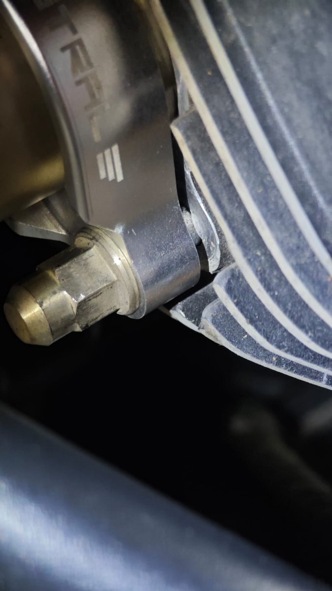

Californication Posted February 26 Share Posted February 26 Hi, ich muss leider nochmal nachfragen. Ich habe jetzt die Kupferringe anstatt der Originaldichtung eingesetzt. dadurch sitzen die Krümmer aber nicht mehr so tief im Zylinderkopf. Die Originaldichtung ist vom Durchmesser her geringer und passt somit in die Nut im ZK, so dass die Krümmerenden tiefer in den ZK eintauchen. Mit den Kupferdichtungen ist jetzt eine deutliche Lücke zwischen Zylinderkof und den Befestigungsflansch des Krümmers. Kommt mir irgendwie komisch vor, scheint aber korrekt zu sein - oder? VG Jan Quote Link to comment Share on other sites More sharing options...
Saschi73 Posted February 26 Share Posted February 26 Welchen Abstand der Flansch vom Kopf weg ist weiß ich jetzt nicht genau aber könnte so ungefähr 0.5-1cm sein. Aber bei mir hat das alles super gepasst. Und ich habe auch die Originalen Dichtringen raus geholt und die von Mistral eingesetzt. Habe leider keine Nahaufnahmen Quote Link to comment Share on other sites More sharing options...
bauer.st Posted February 26 Share Posted February 26 Habe auch problemlos ausgetauscht gegen die neuen von Mistral. Ist anscheinend auch generell üblich und empfohlen gegen "jungfräuliche" Dichtringe zu tauschen, damit die sich neu anpassen. 1 Quote Link to comment Share on other sites More sharing options...
Californication Posted February 28 Share Posted February 28 Hallo nochmal, Danke für Eure Antworten! Die Montage war auch bei mir problemlos. Die Teile sind super gefertigt! Ich hatte mich nur etwas über den halben Zentimeter Abstand (s. Bilder) gewundert. Aber wenn das bei Euch auch so ist, dann scheint das ja normal zu sein. Gruß Jan Quote Link to comment Share on other sites More sharing options...
Woidbiker Posted March 1 Share Posted March 1 Servus. Habe natürlich auch meine neue Anlage kontrolliert und bei mir ist es auch so. Also keine Sorge, daß passt so. Viel Spaß dabei. Quote Link to comment Share on other sites More sharing options...
Bastlwastl Posted March 1 Share Posted March 1 hallo der Abstand ist normal und technisch so gewollt . so kann man fertigungstolleranzen ausgleichen und die Abgasanlage minimal Entkoppeln um spannungsrisse zu vermeiden. Plan müsste anders abgedichtet werden oder direkt danach Entkoppelt. 1 Quote Link to comment Share on other sites More sharing options...
