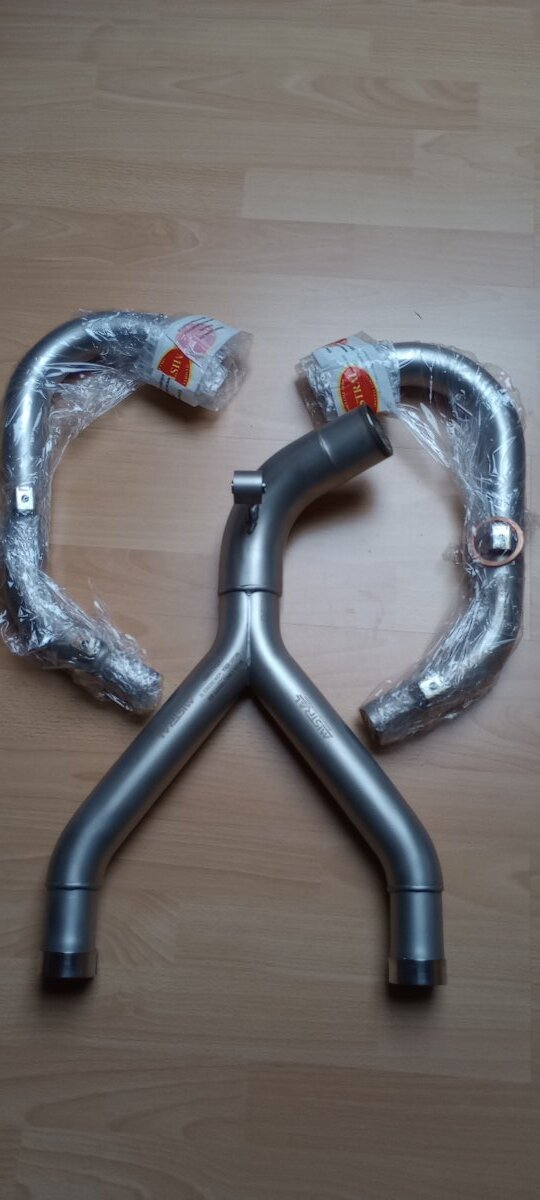

vtwin Posted July 11 Share Posted July 11 Charmant ist schon aus Sicht der Gewichtsersparnis eine Krümmeranlage mit Y-Rohr und Entfall des Vorschalldämpfers! Die Frage: mit oder ohne Interferenzrohr Letzter Besuch bei Guzzi-Händler war am 01.07. zur 10.000er Wartung - da war, nach seiner Aussage, alles auf dem neuesten Stand! Quote Link to comment Share on other sites More sharing options...

Saschi73 Posted July 11 Share Posted July 11 Ich habe mir letztes Wochenende den Mistral Krümmer montiert. (V85tt E5) Sound Mäßig echt klasse. Habe noch weiterhin den Leovince verbaut aber überlege mir noch den Mistral Endtopf zu holen. Mal sehen. Gemessener Wert 90.5dba. 2 Quote Link to comment Share on other sites More sharing options...
wasaabi Posted July 12 Author Share Posted July 12 Ich glaube, ich würde jetzt die DÄS Variante wählen. Das mit dem Inteferenzrohr klingt sinnig. Gruß Quote Link to comment Share on other sites More sharing options...
Fossy64 Posted July 12 Share Posted July 12 vor 9 Stunden schrieb wasaabi: Ich glaube, ich würde jetzt die DÄS Variante wählen. Das mit dem Inteferenzrohr klingt sinnig. Gruß Ich denke, wenn das mit dem Interferenzrohr was bringen würde, hätte das auch Mistral so gebaut. Die entwickeln alle Produkte am eigenen Prüfstand, von daher vertraue ich auf deren Qualität, auch besonders wegen deren Nähe zu Moto Guzzi.. 2 Quote Link to comment Share on other sites More sharing options...
wasaabi Posted July 14 Author Share Posted July 14 Ich bin die Komplettanlage von Mistral gefahren und das Motorrad läuft damit im "wichtigen" mittleren Drehzahlbereich schlechter. Es ist ein sehr deutlicher Drehmomenteinbruch zu spüren. Es gibt auch genügend Prüfstandsdaten in englischsprachigen Foren, die diese Beobachtungen bestätigen. Ich traue DÄS diesbezüglich nicht weniger zu als Mistral. Quote Link to comment Share on other sites More sharing options...
Padrone Posted July 14 Share Posted July 14 Solche gravierenden Änderungen beim Abgassystem erfordern i. d. R. auch eine neue Abstimmung und Anpassung im Ansaugtrakt, egal ob Einspritzer oder Vergaser. Und das macht der Däs auf seinem Prüfstand wohl nicht schlecht. Deshalb lass ich bei meiner E4 die Finger von Krümmer und Sammler und nur mit dem Zard läuft sie absolut rund und eigentlich perfekt. Da gibt's nix zu ver(schlimm)bessern. Luigi ist ja schließlich auch nicht blöd. Quote Link to comment Share on other sites More sharing options...
mfreff Posted July 15 Share Posted July 15 Ich habe jetzt bei meiner E5 mit Leovince Endtopf ausserdem von Mistral den Krümmer und Y-Stück, Ansaugtrichter, V-Twin Boost und den Sportlufti. Alles ist merklich besser, also weicher, weniger Ruckeln. Der Sound schon ganz geil, mir fast ein bisschen zu viel Endurosound, jetzt mit moderatem Blubbern und Knallen. VG 1 Quote Link to comment Share on other sites More sharing options...
mfreff Posted July 15 Share Posted July 15 Aber: es ist tatsächlich so wie wasaabi schreibt, Leistungsknick im mittleren Drehzalbereich, unfassbar und auch ärgerlich. Genau das Gegenteil wird beworben. Werde wohl wieder wechseln 😖 Quote Link to comment Share on other sites More sharing options...

Saschi73 Posted July 18 Share Posted July 18 Ich habe auch jetzt den Mistral Krümmer mit Y und Leovince verbaut. Den V Twin Boost habe ich hier liegen und kommt am Wochenende rein. Seit dem einbau vom Spert luftfilter habe ich klingeln und ein Loch. Mal sehen ob es mit dem Booster besser ist. Aber Leistungsverlust eher nicht. Quote Link to comment Share on other sites More sharing options...
mfreff Posted July 19 Share Posted July 19 vor 12 Stunden schrieb Saschi73: Ich habe auch jetzt den Mistral Krümmer mit Y und Leovince verbaut. Den V Twin Boost habe ich hier liegen und kommt am Wochenende rein. Seit dem einbau vom Spert luftfilter habe ich klingeln und ein Loch. Mal sehen ob es mit dem Booster besser ist. Aber Leistungsverlust eher nicht. Bin gespannt Quote Link to comment Share on other sites More sharing options...
Saschi73 Posted July 20 Share Posted July 20 Am 19.7.2024 um 08:00 schrieb mfreff: Bin gespannt Also der Einbau des V Twin Boost war ein Erfolg. Untenrum nicht mehr so zickig und oben raus gefühlt mehr Schmalz. Ab 5000Umin drehfreudiger. Kann man lassen. 1 Quote Link to comment Share on other sites More sharing options...
Fossy64 Posted July 28 Share Posted July 28 (edited) Ich habe nun auch den Mistral-Krümmer mit Kat bei meiner E5 eingebaut, der Endtopf bleibt vorerst oder endgültig der originale. Habe auch den Mistral Trichter, den DNA-Luftfilter und den V-Twin Boost verbaut. Wichtig für alle Umbauten (Info von Mistral): Bei allem Umbauten dauert es gut 300km, bis die ECU (Motorsteuereinheit) die geänderten Umstände eingelernt hat. Kann also sein, daß das Moped nach dem Umbau erstmal schlechter läuft, so wie das bei mir aktuell war. Es braucht also ein paar hundert Kilometer Geduld. Man kann den Prozess beschleunigen, indem man die Batterie abklemmt und die ECU für mindestens 30 Minuten stromlos macht. So wird das System wieder auf die Grundparameter zurückgesetzt. Ich bekam diesen Rat von Mistral und sollte nach dem Reset erstmal 100 Kliometer ohne V-Twin-Boost fahren und diesen dannach erst wieder anschließen und erneut gut 100 Kilometer fahren. Erst dann sollte ich ein Urteil fällen. Und tatsächlich, direkt nach dem Umbau war ich ja sehr enttäuscht, es gab starkes Auspuffknallen, starkes Knallen auch beim Hochschalten, das Bike ging nach Bergabfahrten mit Motorbremse im Standgas einfach aus und ich hatte auch starkes Konstantfahrruckeln. Jetzt nach diesem 2-fachen Prozedere läuft das Bike deutlich besser als Serie. Sehr deutlicher Drehmomentzuwachs zwischen 3000-4000U/Min, was eigentlich mein Hauptfahrbereich ist. Tatsächlich bemerke auch ich ein Drehmomentloch zwischen 4000-5000U/Min, darüber dreht der Motor kraftvoll in den Begrenzer (wobei ich bei dem Bike hohe Drehzahlen so gar nicht mag) Bin jetzt am Überlegen, ob sich das Verhalten mit einem Mistralendtopf noch verbessern würde oder ob ich mich damit zufrieden gebe. Auch denke ich, daß ein Mapping sicher optimal wäre, aber hier bin ich mit Mistral in eine Richtung gegangen, wo dieser Schritt wohl nicht einfach wäre.... Vielleicht baue ich auch alles zurück, verkaufe die Mistralteile und mache ein Mapping im Serienzustand und basta, mal sehen.... Edited July 28 by Fossy64 Quote Link to comment Share on other sites More sharing options...
wasaabi Posted July 28 Author Share Posted July 28 vor 6 Stunden schrieb Fossy64: Bin jetzt am Überlegen, ob sich das Verhalten mit einem Mistralendtopf noch verbessern würde oder ob ich mich damit zufrieden gebe. Nein, dass Verhalten ändert sich nicht zum Positiven. Ich bin den Mistral Krümmer mit drei verschiedenen Endschalldäpfern gefahren: Original, Mistral konisch und Zard. Je offener der Dämpfer, desto schlechter lief das Motorrad. Mit original ESD ging es dementsprechend am besten und das Knallen war mit Abstand am geringsten ausgeprägt. Quote Link to comment Share on other sites More sharing options...
