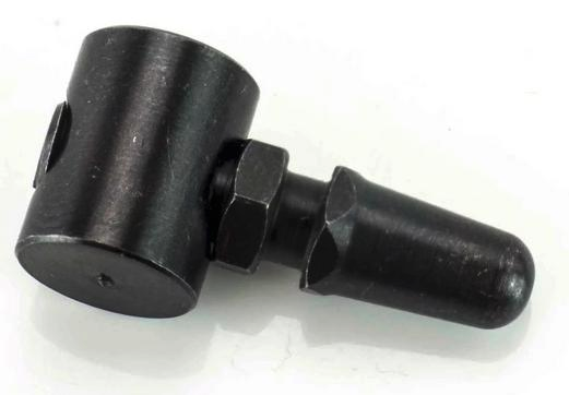

Corinna Posted January 5, 2024 Share Posted January 5, 2024 (edited) Am 19.12.2023 um 23:26 schrieb Sport1100: Der WHB-Beitrag ist übrigens Bullshit! Also alle mal ganz schnell wieder vergessen! Mit der Schraube (3) kann man nur den Hebel in 6 kleinen Stufen auf die Handgröße, beziehungsweise Fingerlänge einstellen, genau wie am Bremshebel. Am Druckpunkt ändert das bei der Hydraulischen Kupplung nix. Den Druckpunkt für die Kupplung justiert man, indem man den Druckstift im Hebel, der in die Brembo-Radialpumpe greift, justiert. Die kleine Sechskantmutter ist der Versteller. Man muss aber vorher den Hebel ausbauen, weil der Versteller selbst mittels einer kleinen 2,5er Inbusschraube gesichert ist (die übrigens selbst wieder mit einer Kleinstmenge Loctite gesichert ist). Ich hab das machen müssen, weil ich Zubehörhebel verwende. Die Druckstifte habe ich gleich mitgekauft, damit ich die aus den Originalhebeln nicht ausbauen muss, weil man dazu eine Hülse austreiben muss. Der Nachteil: Die neuen Druckstifte mussten natürlich von Grund auf neu justiert werden. Ist ein bischen Frickelei, geht aber. Edited January 5, 2024 by Corinna 2 1 Quote Link to comment Share on other sites More sharing options...
Corinna Posted January 5, 2024 Share Posted January 5, 2024 vor 40 Minuten schrieb Corinna: Die Druckstifte habe ich gleich mitgekauft, damit ich die aus den Originalhebeln nicht ausbauen muss, weil man dazu eine Hülse austreiben muss. Was im Übrigen gar nicht so schwer ist, wie ich dachte. Bei der kleinen Tuono habe ich mich dann endlich mal getraut, und siehe da, wenn man sich nicht doof anstellt geht das Austreiben ohne Verluste an Haut und Material 🤪 1 1 1 Quote Link to comment Share on other sites More sharing options...
Sport1100 Posted January 6, 2024 Share Posted January 6, 2024 (edited) Ich muss trotzdem nochmal doof fragen . . . mir hat man immer gesagt, dass man eine Hydraulische Kupplung nicht einstellen kann. Eingekuppelt braucht der Druckbolzen minimales Spiel, normalerweise ca. 1mm. Sobald Druck auf den Geberzylinder ausgeübt wird, schließt die Bohrung zum Ausgleichsbehälter und der Druck wird über die Kupplungsleitung an den Nehmerzylinder geleitet. Der fährt aus und übt Druck auf die Kupplungsdruckstange aus. Wenn man da irgendetwas verstellen möchte, dann muss ich doch entweder die Umlenkhebel in der Länge, oder das Volumenverhältnis von Geber- und Nehmer-Zylinder verändern, oder liege ich da total daneben? Mit der Veränderung der Länge von Druckbolzen kann ich doch eigentlich nur das Spiel einstellen, also die ca. 1mm in Ruheposition, oder? Beim neuen Moped werde ich da jetzt auch nicht genauer nachschauen, werde das prüfen lassen, wenn meine V100 wieder beim Händler ist. Ergänzend sei gesagt, dass der Kupplungshebel meiner V100 kaum merkliches Spiel hat, also die ca. 1mm am Druckbolzen kommen schon hin. Edited January 6, 2024 by Sport1100 Quote Link to comment Share on other sites More sharing options...
Corinna Posted January 6, 2024 Share Posted January 6, 2024 vor 20 Minuten schrieb Sport1100: Ich muss trotzdem nochmal doof fragen . . . mir hat man immer gesagt, dass man eine Hydraulische Kupplung nicht einstellen kann. Eingekuppelt braucht der Druckbolzen minimales Spiel, normalerweise ca. 1mm. Sobald Druck auf den Geberzylinder ausgeübt wird, schließt die Bohrung zum Ausgleichsbehälter und der Druck wird über die Kupplungsleitung an den Nehmerzylinder geleitet. Der fährt aus und übt Druck auf die Kupplungsdruckstange aus. Wenn man da irgendetwas verstellen möchte, dann muss ich doch entweder die Umlenkhebel in der Länge, oder das Volumenverhältnis von Geber- und Nehmer-Zylinder verändern, oder liege ich da total daneben? Mit der Veränderung der Länge von Druckbolzen kann ich doch eigentlich nur das Spiel einstellen, also die ca. 1mm in Ruheposition, oder? Du hast Recht, mit dem Druckbolzen kannst Du nicht den Weg zwischen ganz ein- und ganz ausgekuppelt verändern, nur das Spiel bis zum Druckpunkt. Der originale Leerweg des Kupplungshebels war mir aber, vom doch eher sportlichen Fahren kommend, viel zu lang. Ich habe normalerweise einen sehr kurzen Weg, nur wenige mm bis zum Druckpunkt, aber bei einer Seilzugkupplung ist das viel einfacher einzustellen. Beim Einstellen des Druckstiftes kommts praktisch auf eine Viertel Umdrehung an. Beim meinen ersten Versuchen war der Druckstift deshalb auch viel zu weit drin, ab ca. 5000/min schleifte die Kupplung merklich. Jetzt passts aber und der Leerweg des Kupplungshebels ist wieder annähernd so klein wie bei den anderen Möhrlis. 1 Quote Link to comment Share on other sites More sharing options...
