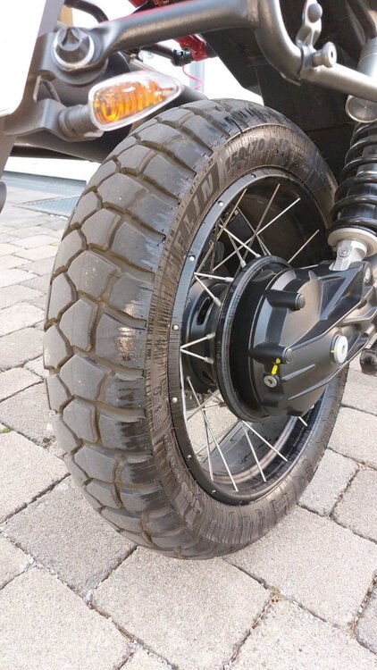

est58 Posted July 7, 2023 Share Posted July 7, 2023 (edited) Ja und gerade eine recht sauere Email an Piaggio geschrieben und bei Youtube das Ganze mal rausgehauen. Aber anscheinend darf ich hier nicht verlinken. Wenns interessiert, bei YT mit "Moto Guzzi V 85 TT - Mangelhaft ab Werk ??? Nach 6 Wochen in die Werkstatt, Dauer unbekannt" oder auch das short "Moto Guzzi V85TT spielte mir heute das Lied vom Tod. Kardan ölt Hinterrad - Lebensgefährlich" findet man das. Was mich am meisten auf die Palme bringt, ich steh jetzt bei schönstem Wetter ohne Moped da und die Werkstatt sagt, dass MG alleine für das Bearbeiten des Garantieantrags ca. 2 Wochen braucht. UND - es gibt kein Ersatzmotorrad. Denk ich doch, wenn ich als Hersteller an meinem Ruf arbeiten wollte (wollte!), dann würde ich doch dem Kunden, der Opfer von minderer Qualität ab Werk wurde, doch wenigstens einen Ersatz unter den Hintern schieben. So hab ich alle Zeit der Welt, blöd rum zu hocken und mich aufzuregen und Videos und Emails an den Hersteller zu produzieren. btw....... hat es schon mal jemand mit oder ohne Anwalt geschafft, einen Kauf rückzuabwickeln, Wandlung und dergleichen. Gruß, Eddy Edited July 7, 2023 by est58 Quote Link to comment Share on other sites More sharing options...

est58 Posted July 7, 2023 Author Share Posted July 7, 2023 @holger333 ja - das mag sich krass und plakativ anhören - aber das hat eine Intention und Kalkül. Vorgestern, als ich nach 30km Kurvenräubern bei schönsten Wetter mit allerbester Laune bei einer Pause das Hinterrad sah, stand ich etwas unter Schock. Denn dieses Mal war das Öl auch auf die Lauffläche / Flanke gelaufen. Dann rührte im Kopf das "was hätte alles passieren" können und der 5.7.23 wird für mich zu einem zweiten Geburtstag. Wenn ich den heutigen Film an dem Tag gemacht hätte, wäre die Überschrift noch mal anders ausgefallen. Dafür gabs an dem Tag nur den Short mit "Spiel mir das Lied vom Tod" Das Pikante daran ist noch, dass ich mir im Oktober eine 48PS-Maschine mit Kette gekauft hatte. Die war mir Mitte April dann doch zu wenig und ich wollte wieder einen Kardan wie ich es von meiner BMW vor 40 Jahren gewohnt war. Die Kette hab ich dann mit reichlich Verlust gleich wieder rausgehauen und dann die Guzzi gekauft. Also gibts ja nicht viele Alternativen mit Kardan und es wurde die V85TT. Und dann so ein Griff ins Klo, voll die Niete gezogen. Die Fälle von 2019 kannte ich ja und die Rückrufaktion und die Verstärkung des Flansches im Kardan. Und dann so was. Da darf der Hals dick sein und der Text direkt. Hätte ich eine Ersatzmaschine bekommen, wäre ich mit der zufrieden und draußen und hätte keinen Anlass gehabt, mich an den PC zu setzen. Quote Link to comment Share on other sites More sharing options...

hejoho Posted July 7, 2023 Share Posted July 7, 2023 Ölschmier auf dem Hinterrad ist ja leider nicht nur bei der T85 ein Problem, aber aus meiner Erfahrung bei dem Großteil von neueren Maschinen ein Problem von Überfüllung des Achsantriebs ab Werk oder ab und an auch zuviel Fett an Anfahrdämpfern und dazu noch falsch übersetzten Werkstatthandbüchern. Eine Befüllung des Achsantriebs bis zur Einfüllöfnung ist zuviel im Vergleich zur Volumenangabe. Irgendwann bei langen Fahrten mit höherer Geschwindigkeit drückt es dann das zuviele Öl raus. ...selber so gehabt und dannach war Ruhe. ....aber ob der Händler das weiß oder nicht, der nimmt in jedem Fall lieber den aufwändigen lukrativen Weg 😉 Quote Link to comment Share on other sites More sharing options...

est58 Posted July 7, 2023 Author Share Posted July 7, 2023 Ich hatte auch auf die Version mit zu viel Öl gehofft. Bei 1000km war der erste Erguss aufs Rad. Dann haben sie beim 1500er KD, dem ersten nachgeschaut. Nein es wäre nicht zu viel drin. Der Antrieb war auch von dem Erstfall bis vorgestern 2200km, immer trocken. Bei jeder Fahrpause bin ich mit dem Finger unten durch, Rad angeschaut. Bei jeder. Nach jeder Fahrt zusätzlich noch unten mit einem weißen Tempo durch. War alles gut bis vorgestern. Und dann so ein massiver plötzlicher Auswurf. Werkstatt hat heute schon nachgeschaut, sagen Simmerring. Garantieantrag wird gestellt. Und bei mir ist es nicht die einzige Undichtigkeit, nur ist die andere nicht so gefährlich. Hinterseite Getriebe tropft es auf den Auspuff und von dem dann runter auf den Boden. Das soll der Kupplungsstift sein, der rein geht, der habe einen Grat. Auch hier wird Antrag gestellt. Eine Brixton Cromwell 1200 hab ich vor dem Kauf der V85TT auch gefahren, aber da die ne Kette hatte, wollte ich lieber wegen der fehlenden Kettenpflegerei lieber einene Kardan - wie früher bei meiner BMW. Also herzallerliebst ins Klo gelangt mit meinem Ansinnen. Bei der Brixton hab ich auch die Foren durchstöbert und da hat mich vieles abgehalten. Vom Tropfkardan bei der V85TT hat ich auch gelesen, dass die ersten 2019/2020 das Problem hatten, es wäre aber gelöst. Nun stelle ich fest, nee , offensichtlich doch nicht. Wenn ich jetzt jünger wäre, ok, dann würde eine versaute Session nicht so ins Gewicht fallen, aber ich hab nach 38 Jahren Pause wieder angefangen und weiß gar nicht, wie lange es mir die Gesundheit und Fitness überhaupt erlaubt, noch zu fahren. Aber das ist mein persönliches Problem und hat mit dem Fall weniger zu tun, außer dass es mich deswegen umso mehr nervt. Quote Link to comment Share on other sites More sharing options...
hejoho Posted July 7, 2023 Share Posted July 7, 2023 @tee 😉 Die beiden Marken hab ich u.a. auch grad für's Gelegenheitsmoped meiner Holden im Visier 😊 , Tendenz geht aber im Moment Richtung Fantic. Das Thema Achsantrieb hat Guzzi seit zig Jahren nicht im Griff, also was machen? Ich hab dreimal in Abständen das Rad gereinigt und dannach war Ruhe, dann beim Ölwechsel auf die richtige Menge geachtet anstatt auf das Handbuch und seit 13.000km ist's trocken. Macht man lang mit Guzzi und der Werkstatt rum, hat die Werkstatt Geld verdient und die Saison ist rum 😕 ...kann mann dann mit anfangen wenn es denn wirklich bei jeder Fahrt ölt, dann ist die Dichtung wirklich hin. Quote Link to comment Share on other sites More sharing options...
holger333 Posted July 7, 2023 Share Posted July 7, 2023 (edited) Moin, eine gute Moto Guzzi Werkstatt macht einen neuen Simmering rein und gut ist. Dieser Simmering ist sicherlich auch im Lager vorrätig...bei einem erfahrenen Guzzi Händler. Auch die Kosten liegen nicht im Unermesslichen. Bei den bisherigen Ölaustritten lässt sich der Garantieantrag sicher auch nachträglich erledigen. Daher verstehe ich die große Blase und Aufregung nicht so ganz. Gruß Holger Edited July 7, 2023 by holger333 Quote Link to comment Share on other sites More sharing options...
est58 Posted July 7, 2023 Author Share Posted July 7, 2023 @hejoho Das Radreinigen hab ich auch einmal gemacht, aber die Menge vorgestern war mir einfach zu viel. Und bei einem Alter von noch nicht 2 Monaten darf die Werkstatt da gerne mal ran. Ob es danach trocken bleibt, wird sich zeigen. Werde auf jeden Fall wie seit knapp 4 Wochen bei jeder Fahrpause nach der Ölung sehen. Quote Link to comment Share on other sites More sharing options...
hejoho Posted July 7, 2023 Share Posted July 7, 2023 Wenn es an zuviel Öl liegt tritt das Problem nur nach längeren schnellen fahrten und ggfs. höheren Aussentemperaturen auf. ....also nur in besonderen Fahrzuständen. Ist die Dichtung defekt, dann hat man bei jeder Fahrt Ölverlust. ...also egal ob heiß oder kalt ect..... Hat meinen einen guten Händler, dann prüft der das. Hat man einen der, entweder keine Ahnung hat, oder einfach nur verdienen will, dann ist das Moped in jedem Fall erstmal stillgelegt. Quote Link to comment Share on other sites More sharing options...

est58 Posted August 24, 2023 Author Share Posted August 24, 2023 (edited) Update: Der Werkstattaufenthalt für die zwei Ölundichtigkeiten dauerte insgesamt 20 Tage. Garantiefälle. Für die Abdichtung am Getriebe / Rückseite, wo der Kupplungsstössel rein geht, wurden 5,5 Stunden gebraucht - das ist dicht. Für die Abdichtung des Kardan (Simmerring) wurden 1,5 Stunden gelistet - nach zwei Schmierabgängen (eher Fett als Öl) wurde dann auf meine wiederholte Nachfrage nochmal das Öl abgelassen und nachgemessen, es kamen 200ml raus. Dann wurden 160ml wieder eingefüllt wie es im Werkstatthandbuch steht. Seither ist nun endlich trocken und ich hoffe - toitoitoi - es bleibt auch so. Bei jeder Fahrpause / Ampelhalt der paranoide Blick auf den Hinterreifen, ob er noch ölfrei ist. Das bleibt mir noch ne Weile erhalten fürchte ich. Gefahren seither 2550km, jetzt Gesamtkilometer 4850 bei EZ Mai/23 Ansonsten finde ich die V85TT beim Fahren einfach nur hammergeil. Edited August 25, 2023 by est58 4 Quote Link to comment Share on other sites More sharing options...
