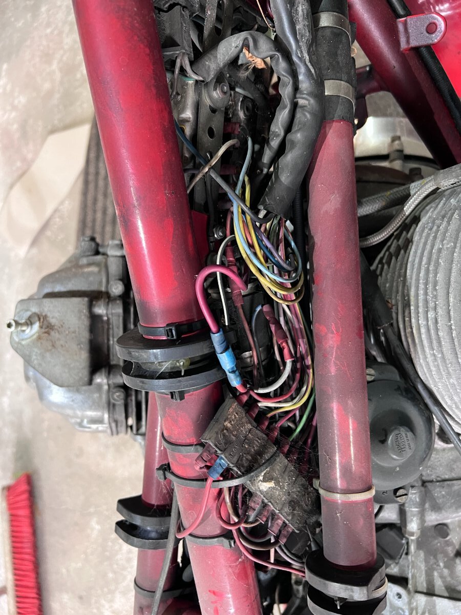

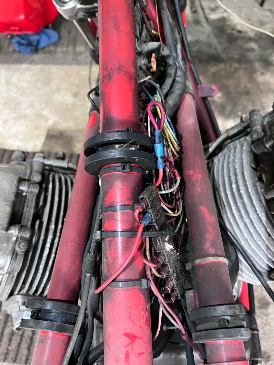

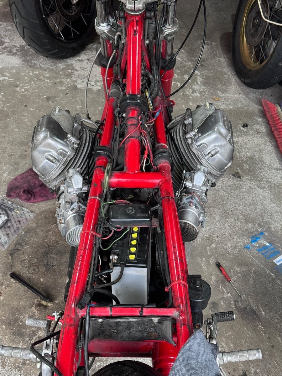

Hier noch ein paar Bilder der Elektrik am Rahmen, keine Ahnung ob die das damals für gut befunden haben, aber ich glaube das wird auch noch eine tolle Baustelle... wobei der originale Sicherungskasten noch am besten aussieht :D

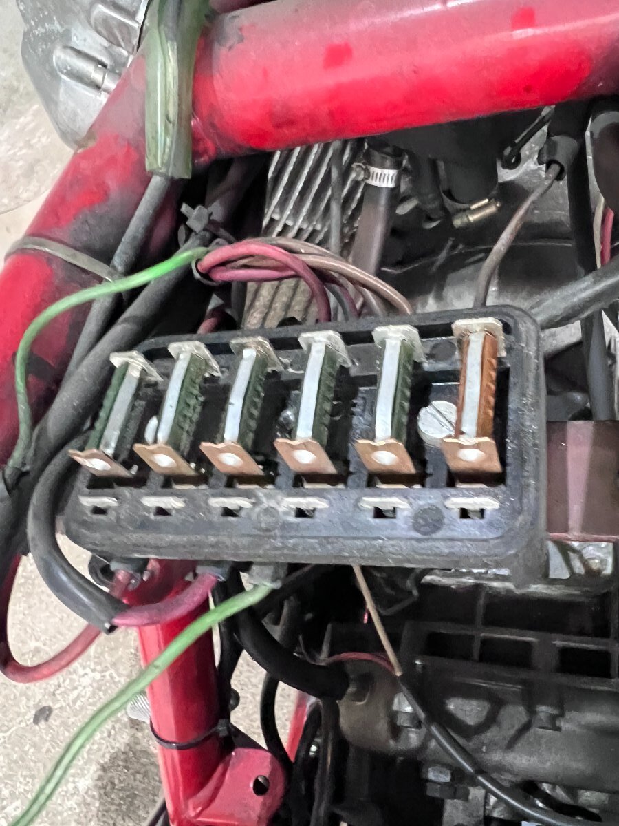

Hallo,
die zu sehenden Vercrimpungen sind teilweise nicht original und laienhaft. Auch die zu sehende Steckleiste wurde serienmäßig nie verbaut.
Commander
Edited by commander
Servus Commander,
wie kann man sich erklären, dass jemand quasi den kompletten Kabelbaum rausreist und durch so einen Kabelsalat ersetzt? Ist da mal was abgebrannt? Ansonsten fiele mir nichts ein.:classic_blink:
Jörg
  • Sad 1
Hallo Jörg,
leider waren zu dieser Zeit die sog. Kombi Steckverbindungen recht anfällig. Nach relativ kurzer Zeit gab es Kontaktprobleme durch Korrosion.
Dann haben die Leute die o.g. Steckverbindungen ausgebaut und alternativ verbunden.
Häufig zu finden bei Modellen aus dieser Zeit. Wenn dann noch Kabelfarben vertauscht, oder ersetzt wurden kam richtig Freude auf.
Auch wurde manchmal nicht der vorgeschriebene Querschnitt verwendet, z.b. rotes und grünes Kabel des Verteilers. Dann wurde eine Fehlersuche kompliziert.
Auf Motoplat Probleme zu späterer Zeit will ich gar nicht eingehen, denn auch da gab es spezifische Probleme.
Grüße
Commander
P.S.: Auch so "grandiose" Ideen wie Kabelführungen der Lenkerschalter durch das Lenkerrohr wurden in dieser Zeit bei einigen Modellen verbaut und waren sehr empfindlich inkl. der Schalter(LM 1, T3 bis ca. 78)
Edited by commander

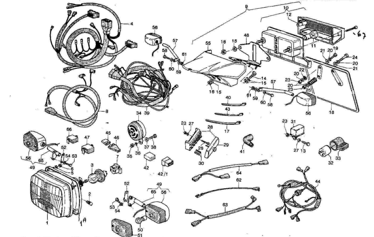

Tatsächlich waren diese Leisten, wie Commander schreibt, in der Vorinternetzeit die „Geheimwaffe“ und „legitime“ Reparatur bei beschädigten Kabelbäumen. In den 90ern habe ich sowas auch zweimal bei Vespa gemacht. Da kommt man durch die Karosserie bedingt nur schlecht an den Kabelbaum. Zudem waren Kabelbäume im Verhältnis sehr teuer.
Bei Engländern gibt diese „Bulletstecker“, die sind auch immer witzig. Die habe ich durch „Japanstecker“ von Louis ersetzt und die Verbindung in Schrumpfschlauch geschrumpft. Das sieht verträglich aus, ist günstig und bietet sich als Reparatur auch an. Man muss allerdings auch eine hochwertige Crimpzange haben.
Inzwischen gibt es im Internet Anbieter die bieten eine extreme Auswahl an Steckern an, so das originalgetreue Verbindungen wieder hergestellt werden können oder sogar in ähnlicher Optik wasserdicht. Sogar für meinen Morgan habe ich für den Umbau von Schlußleuchten nach etwas Suche die (wasserdichten) Originalstecker bekommen.
Die Stecker in der Ersatzteilliste sehen für mich fast aus wie Radio-Dinstecker im Auto?
Gruß René

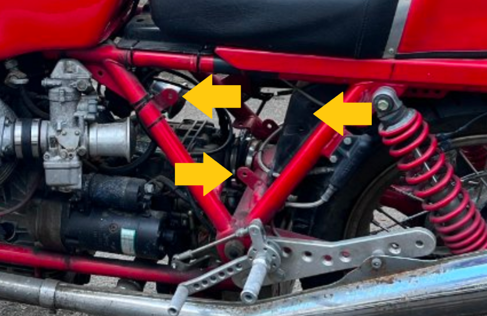

Am 25.7.2023 um 10:14 schrieb commander:
Hallo,
so einfach ist es nicht!
Zwar passt von der Abmessung die Kästen der V 7 Sport, als auch 750 S/S 3, und auch 850 T.
Aber es fehlen die Aufnahmepunkte am Rahmen. die Seitendeckel der LM II wurden aufgehängt oben durch Aufnahmen angeschweißter Laschen. In diese wurden Gummilagerungen eingedrückt. Unten gab es einen Aufnahmebolzen mit Rundgummi.
Es ist zwar sog. Baukastenprinzip, aber es gibt schon einige Unterschiede.
Grüße
Commander

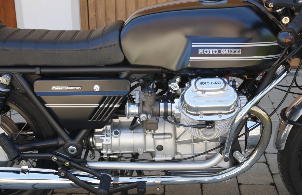

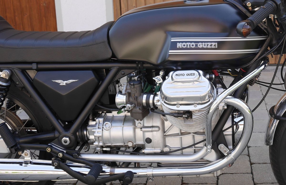

Am 25.7.2023 um 09:58 schrieb guzziLM2:
Ui keine schlechte Lösung!
Diese Laschen sind auch die Aufnahmepunkte für die Seiten- bzw. Werkzeugkästen der 850 T und V7 Sport und am hinteren Rahmendreieck werden die Kästen am Spritzschutz befestigt....
Das kann dann so...
...oder so aussehen...
Und die Seitendeckel der LM1/2 gibt's noch bei Stucchi:classic_wink:
Edited by Padrone
  • Thanks 1

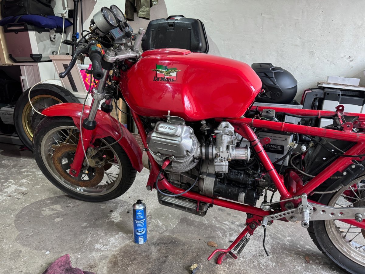

So, nach einem langen Winter und viel Zeit in Abwesenheit, geht es es jetzt wieder weiter an der LM 2. Die gereinigten Vergaser sind wieder dran und direkt mit neuen Gaszügen gekoppelt ;) Das Ventilspiel habe ich auch schon geprüft und eingestellt. Die Dichtungen der Zylinderkopfdeckel sind natürlich neu gekommen.
Heute habe ich den Anlasser kurz abgebaut und getestet. Läuft und rückt ein wie eine 1!
Als Nächstes gibt’s noch frisches Öl und dann geht es demnächst an einen Startversuch. Da der Anlasser dreht werde ich vorher aber noch die Kompression prüfen. Mal schauen was bei rumkommt.
Es bleibt spannend und geht weiter ;) Strom kommt vorne an :D
Die Stromversorgung ist gesichert und ich habe für einen 10er tatsächlich eine Grundplatte für die Batterie aufgetrieben. Für die ersten Startversuche habe ich noch eine kleine Mopedbatterie angeschlossen.
Die Zündkabel habe ich erneuert aber noch nicht an den Zündspulen angeschlossen. Hier fehlt mir noch eine Steck-/Schraubverbindung an der Zündspule.
Ich habe die LM heute ein paar mal hin und hergeschoben. Das Getriebe schaltet alle Gänge sauber durch und die Kupplung trennt auch. Ich habe im 5. Gang dann testweise mal meinen Kompressionstester auf den rechten Zylinder geschraubt. Durck wird aufgebaut und auch gehalten. Bin gespannt, ob die Werte dann auf beiden Zylindern passen wenn ich den Anlasser drehen lasse.
Morgen werde ich am Tank die Benzinhähne tauschen. Nach Leerung des Tanks habe ich gesehen, dass dieser schon versiegelt wurde... kein Rost im Tank🥳Dann kommen Benzinschläuche ran und Sprit rein. Hierzu eine Frage an euch: Kann ich eigentlich normales 95er Super verwenden oder spielt die Bleigeschichte bei so einem alten Moped noch eine Rolle? (Additiv o.ä.)
