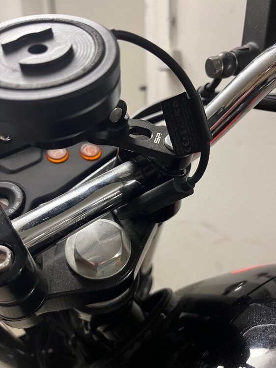

Philos Posted February 17, 2024 Share Posted February 17, 2024 Der grüne Stecker bei der Moto Guzzi V7 II ist sehr hilfreich. Ich habe mit dem bereits in diesem Thread erwähnten „BMW Reparaturstecker 2-polig No. 610619“ ein „SP Connect Charging Anti Vibration Module SPC+“ angeschlossen und lade mein Smartphone, das als Navi dient, so während der Fahrt. Ich hab ein paar Fotos gemacht. Vielleicht dienen sie dem ein oder anderen ja als Inspiration… Quote Link to comment Share on other sites More sharing options...
