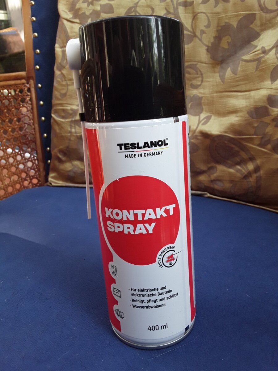

Gexx Posted August 14, 2024 Share Posted August 14, 2024 Kontaktspray macht Sinn, aber das Standard-WD40 ist kein Kontaktspray. Die haben ein spezielles Spray, das ist ganz gut Bevor irgendwie mit Polfett (das ist außen aufgetragen bei Batteriepolen ok) oder Kupferpaste an Steckverbindungen herumgeschmiert wird, nehmt lieber spezielle Produkte für Elektronik. Stecker/Verbindungen mit Kontaktspray reinigen , ablüften lassen und dann die Stecker mit Kontakt 61 leicht einsprühen. 1 1 Quote Link to comment Share on other sites More sharing options...

Guggl Posted August 14, 2024 Share Posted August 14, 2024 So was.. 1 Quote Link to comment Share on other sites More sharing options...
