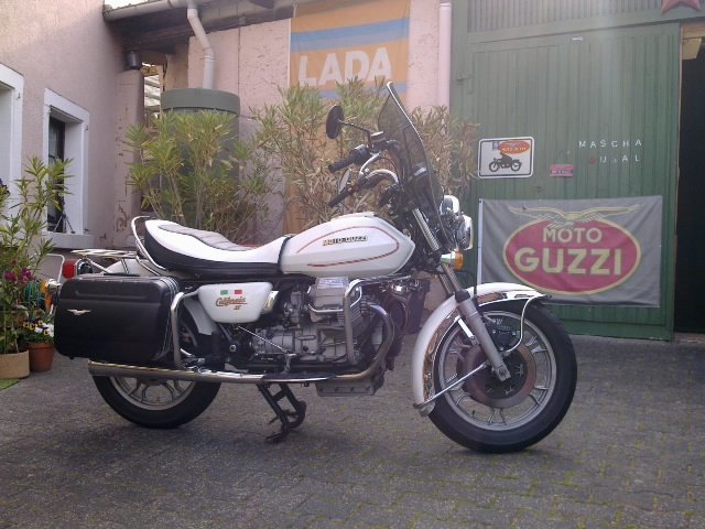

holger333 Posted May 30, 2023 Share Posted May 30, 2023 (edited) Moin, neue Gummi`s sollen rauf. meine werden 10 Jahre alt -weil der Erstbesitzer die Jahre kaum gefahren war. Profil kaum abgefahren. Nur möchte ich nicht mit Holzreifen unterwegs sein. Es sollen jetzt keine Glaubensfragen ausgetauscht werden, aber ich suche ein paar Antworten von Cali II Fahren, die auch mehr KM drauf fahren. Montiert sind Conti GO und vorn und hinten sind 120/90-18 65H drauf, so auch eingetragen. Alternativen? Erfahrungen von Cali II Besitzern... Gruß Holger Edited May 30, 2023 by holger333 Quote Link to comment Share on other sites More sharing options...
holger333 Posted May 30, 2023 Author Share Posted May 30, 2023 Moin, leider bisher noch keine Antworten... an die California II Besitzer: habt Ihr nur eine, oder fahrt Ihr auch damit ? 😉 Ich habe gerade von AVON gelesen... Avon 120/90-18 65V Roadrider MKII UNIV ... Wer fährt diese??? Gruß Holger Quote Link to comment Share on other sites More sharing options...
holger333 Posted May 31, 2023 Author Share Posted May 31, 2023 (edited) 65 Aufrufe...aber keine Antwort eines California II Fahrer`s.... Habe bestellt: die AVON Roadrider MKII. Sind als Front und Rear Reifen einsetzbar. Aufgeregt hat mich eine Antwort von Continental: der bisherige Coni GO Reifen in 120/90-18 sei nur ein Hinterradreifen und nicht als Vorderradreifen freigegeben. War so montiert und diese Größen stehen auch in den Original Papieren; wie auch in den originalen Prospekten. Somit haben sich die Conti selbst disqualifiziert. Gruß Holger Edited September 14, 2023 by holger333 Quote Link to comment Share on other sites More sharing options...
