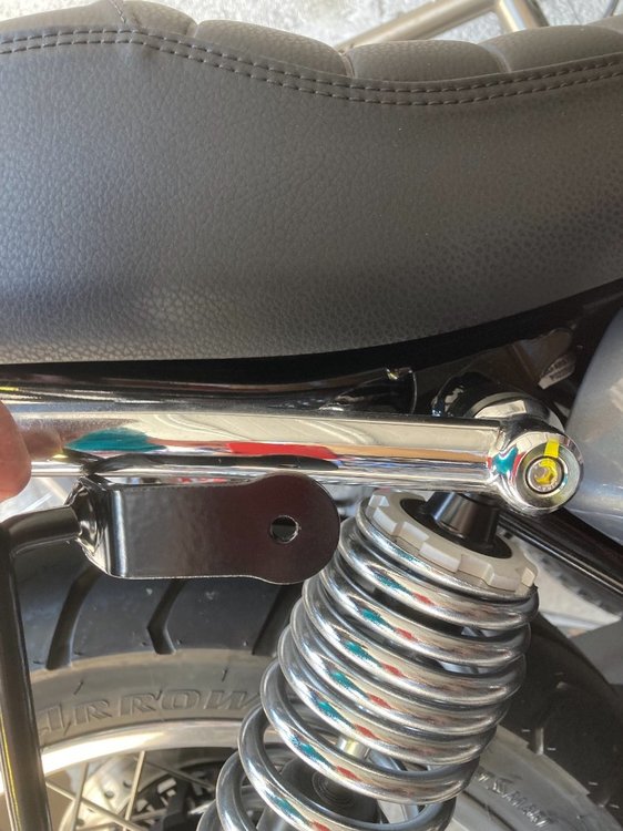

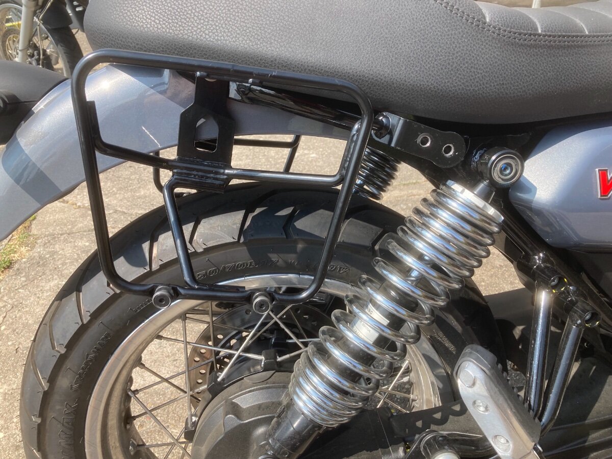

Es hat etwas gedauert, aber es ist geschafft. Ich habe meinen Adapter für den „falschen“ Givi-Träger gebastelt. Im Detail geht da noch was (schwarz Beschichten und die Unterleg-Rosette vom Auspuff). Aber der Träger paßt jetzt perfekt und liegt schön eng an der V7 an. Also alles wie ich es mir vorgestellt habe.
Preis ist super, passende Taschen Preis und Optik super, liegt schön eng an und Gesamtoptik - wie gesagt bisschen geht noch was. Zeitaufwand war auch okay.
Jetzt ein paar Bilder:
Gruß René

Jetzt ein abschließender Erfahrungsbericht. Gepäckträger ist wie beschrieben dran. Taschen habe ich, wie ebenfalls geschrieben, die kleinen „Corion“ Taschen 13L von Givi. https://www.givi.de/produkte/taschen/seitentaschen-fr-motorrder/crm106
Mit den beiden Taschen kam ich mit meinem Gepäck für zwei Übernachtungen gut hin, allerdings habe ich auch (für meine Verhältnisse) sehr luxuriös gepackt. Für Wasserdichtigkeit soll man die Taschen, ähnlich Ortlieb &Co., 3x einrollen. Bei mir war eine Tasche nur 2x gerollt. Wasserdichtigkeit bei Motorradtaschen halte ich allerdings auch für Illusion. Die Givi-Taschen haben zwar eine Innentasche, die dicht sein soll, aber für „kritische“ Fälle vertraue ich da anderen Upgrades.
Montage am Givi-Haltepad ist ganz gut gemacht, am Anfang etwas fummlig, aber dann ist es okay. Es gibt dann noch einen Halteriemen und das war es. Ich habe zusätzlich noch einen „Trekkingriemen“ drumherum gezurrt, da flattert nichts. Durch meine „Gepäckhalter-Spezialkonstruktion“ liegt das Ganze dicht am Moped an und erfährt sich sehr gut. Heute ging es über die Autobahn heim, trotz starkem Wind und auch mal 150KM/h hatte ich nicht den Eindruck das die Givi-Kombination sich negativ auf das Fahrverhalten auswirkt.
Hier wie es an meiner GUZZI aussieht, bessere Bilder gibt es auf der GIVI-Seite.
