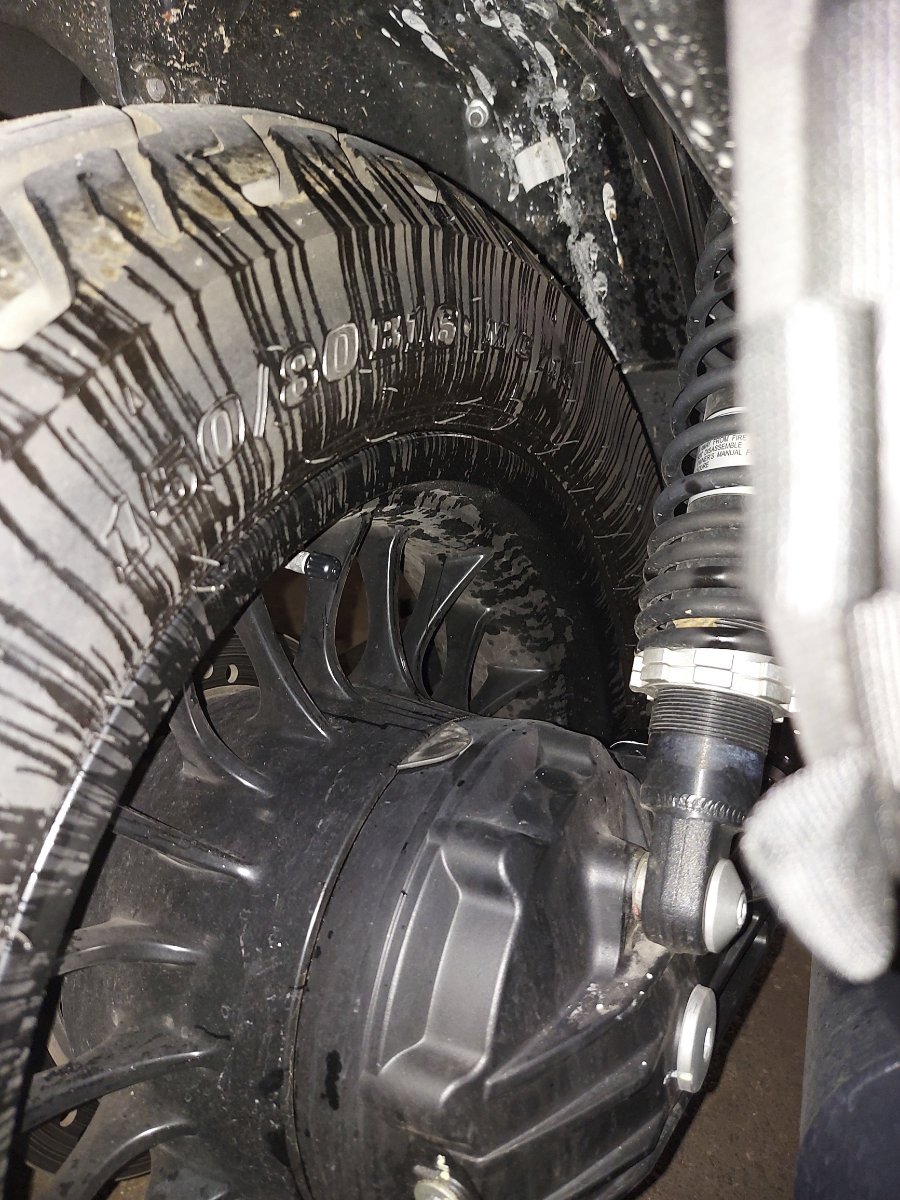

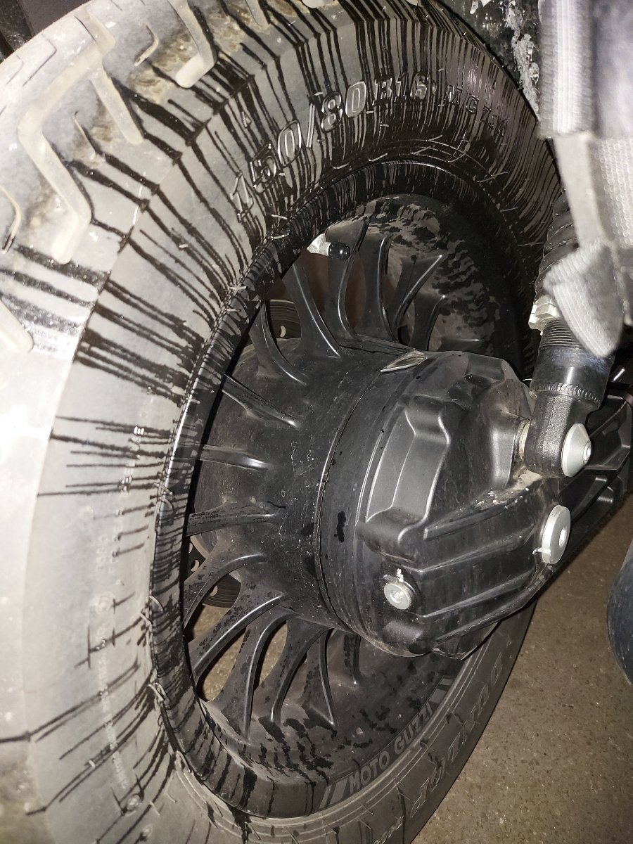

Valtrak Posted May 26, 2023 Share Posted May 26, 2023 Liebe Moto Guzzi-Fahrer und -Enthusiasten, ich möchte mich an euch wenden, meine Name ist Sergio, da ich ein stolzer Besitzer einer Moto Guzzi V9 Bobber bin. Leider habe ich derzeit ein technisches Problem. Mein Motorrad hat erst 5800 km auf dem Tacho, aber heute, nach einer Fahrt, bemerkte ich, dass Öl i aus dem Differential des Hinterrads intensiv austritt 😮. Ich habe Fotos und wollte fragen, ob jemand bereits mit einem ähnlichen Problem konfrontiert war und wie es gelöst wurde? Vielen Dank im Voraus für eure Hilfe. LG Sergio Quote Link to comment Share on other sites More sharing options...
Guest Posted May 26, 2023 Share Posted May 26, 2023 (edited) Hallo Sergio, tatsächlich gab es vor längerer Zeit Probleme bez. Dichtheit Kardan und umfangreiche Diskussionen im Forum, weil oft ein ähnliches Problem vorhanden war. Eigentlich wurde das Problem inzwischen gelöst. Hast du noch Garantie/Gewährleistung? Es scheint so, das der "äußere" Simmerring defekt ist(Pos. 15). Edited May 27, 2023 by commander Quote Link to comment Share on other sites More sharing options...
Zander78 Posted May 27, 2023 Share Posted May 27, 2023 Oder ggf beim Ölwechsel zuviel in den Endantrieb gefüllt wurde. Quote Link to comment Share on other sites More sharing options...

Valtrak Posted May 30, 2023 Author Share Posted May 30, 2023 Am 27.5.2023 um 00:25 schrieb commander: Hallo Sergio, tatsächlich gab es vor längerer Zeit Probleme bez. Dichtheit Kardan und umfangreiche Diskussionen im Forum, weil oft ein ähnliches Problem vorhanden war. Eigentlich wurde das Problem inzwischen gelöst. Hast du noch Garantie/Gewährleistung? Es scheint so, das der "äußere" Simmerring defekt ist(Pos. 15). Hallo Commander, Vielen Dank für deine Antwort und das Bild. Ich habe das Motorrad vor einem Monat als gebraucht gekauft, und es sollte noch Garantie haben. Allerdings hat mir der Händler mitgeteilt, dass er die Garantiereparatur ablehnen muss, da der Vorbesitzer den letzten Service mit einer Verzögerung von 3 Monaten durchgeführt hat. Quote Link to comment Share on other sites More sharing options...
