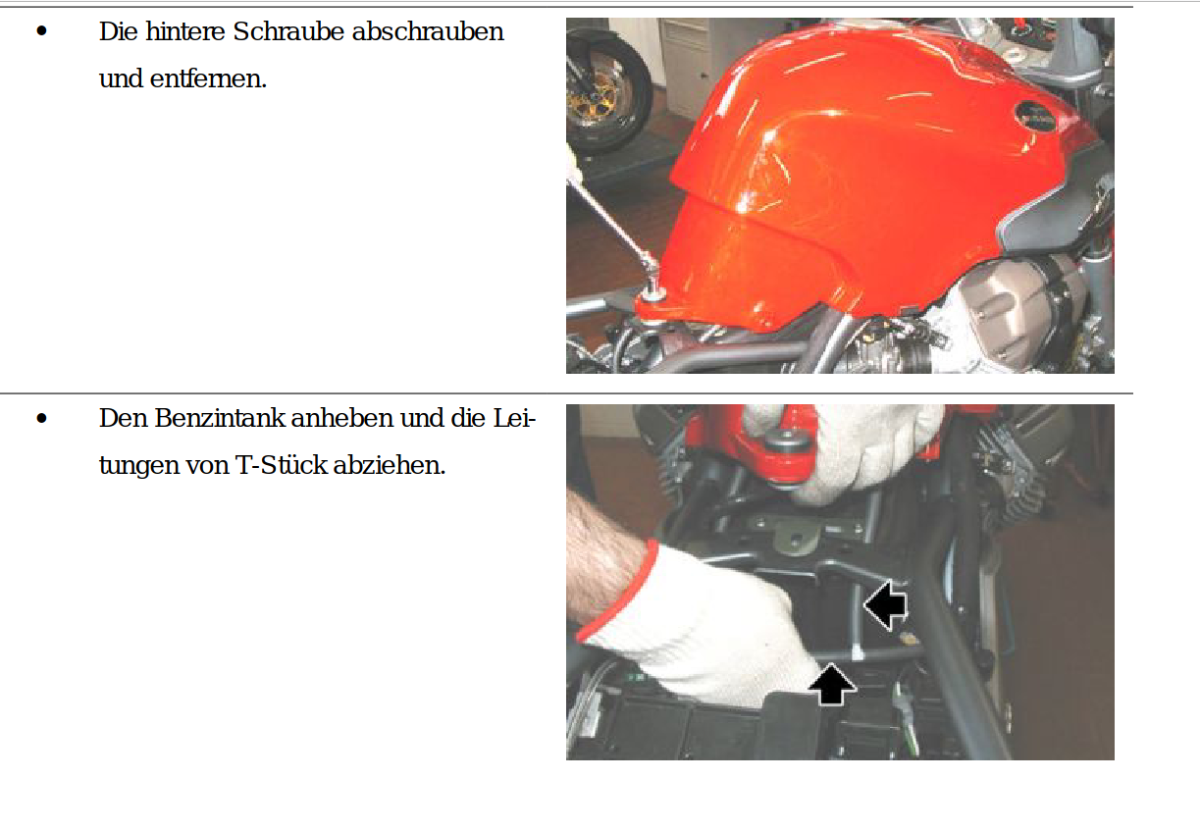

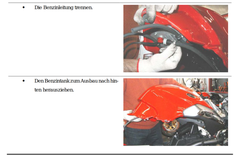

Guest Posted April 25, 2023 Share Posted April 25, 2023 Hallo, der Tank ist vorne in runden Gummis gelagert(Pos. 2) und hinten mit einer Schraube(Pos. 7) befestigt, diese zuerst lösen. Benzinschläche an Verteiler (Pos.13) lösen um restliches Benzin abzulassen. Um Lackschäden zu vermeiden den Tank mit einer kleinen Decke abdecken und zusätzlich vorne, im Lenkkopfbereich etwas Schaumstoff fixieren. Gerade hier sitzen die Gummiauflagen manchmal fest. Den Tank hinten leicht nach links und rechts bewegen und nach hinten/oben entnehmen. Bei Wiedereinbau Gummis leicht fetten, oder Talkum Pulver auftragen. Keine Gewalt anwenden. Du solltest dir bei Guzzitek.org unter Werkstatthandbücher, Big blocks das WHB in deutsch runterladen bevor du anfängst zu schrauben. Grüsse Commander Quote Link to comment Share on other sites More sharing options...
GuzziMonster Posted April 25, 2023 Author Share Posted April 25, 2023 Hallo Commander, danke für die Erklärung. Das Handbuch lade ich mir später runter und schaue mal rein. Ist die "Verkleidung" vorne am Tank (Schwarz mit Chromteilen) am Tank direkt befestigt oder am Rahmen? Also bleibt die beim Ausbau dran oder baue ich dir mit ab. Grüße Daniel Quote Link to comment Share on other sites More sharing options...
Guest Posted April 25, 2023 Share Posted April 25, 2023 (edited) Hallo, siehe Fotos, entnommen aus WHB Breva. Grüße Commander Edited April 25, 2023 by commander Quote Link to comment Share on other sites More sharing options...
